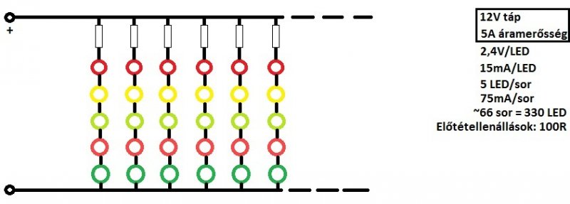

(#) (Felhasználó 51715) hozzászólása Dec 15, 2010 /
Segítségeteket szeretném kérni egy rajz helyességének vagy helytelenségének ellenőrzéséhez.
Egyszerű LED fűzért akarok építeni. Hasonló nyitófeszültségű LED-eket válogattam, kék vagy fehér nem lesz benne. Jó a rajz? Az előtét ellenállásokban nem vagyok biztos, abban is kellene segítség.
Előre is köszönöm.
(#) solti_imre válasza (Felhasználó 51715) hozzászólására (») Dec 15, 2010 /
HA a rajz és a LED-eken eső feszültség, valamint a LED-ek árama stimmel, akkor:
- Nem kell előtétellenállás (2.4V*5=12V)
- Egy sor áramfelvétele megegyezik 1 db LED áramfelvételével, mivel sorba vannak kötve. (tehát nem 75, hanem 15 mA!)
- 66 sor áramfelvétele tehát 1A
Személyes véleményem: a 2.4V -os LED nyitófesz érdekes...
(#) mex válasza (Felhasználó 51715) hozzászólására (») Dec 15, 2010 /
Szevasz.
Nem jól számoltál.Az öt sorbakötött leden is csak 15mA folyik át, nem pedig 75. Egyébként az sem biztos, hogy 12V tápfeszültség mellett 100 ohm előtétellenállással a kialauló áramerősség 15mA lesz. Egyrészt a különböző színű ledek nyitófeszültsége eltérő, de szerintem egyik sem éri el a 2,4V-ot, másrészt ha a tápfeszültség ingadozik, akkor az átfolyó áram is ingadozni fog.
Köss sorba az eredeti elképzelésed szerint öt ledet, valamint a 100 ohm os ellenállást,ezenkívül egy multimétert árammérő állásban, kapcsold rá a tápfeszültséget, és mérj. Ha a kialakult áram 10-20mA közt van, akkor maradhat a 100 ohm, ha kisebb, akkor csökkenteni kell, ha nagyobb, akkor növeld az értékét.
Az így beállított ötös sorokból már annyit kapcsolsz párhuzamosan, amennyit csak akarsz, (illetve amennyit a táp elbír).
(#) (Felhasználó 51715) válasza solti_imre hozzászólására (») Dec 15, 2010 /
Köszönöm a válaszokat. A nyitófeszültségek meglehetősen változóak, 2,1-2.4V-ig, így a legnagyobbat vettem alapul, mert még tűréshatáron belül vannak.
Megfogadom a tanácsotokat, méregetek.
