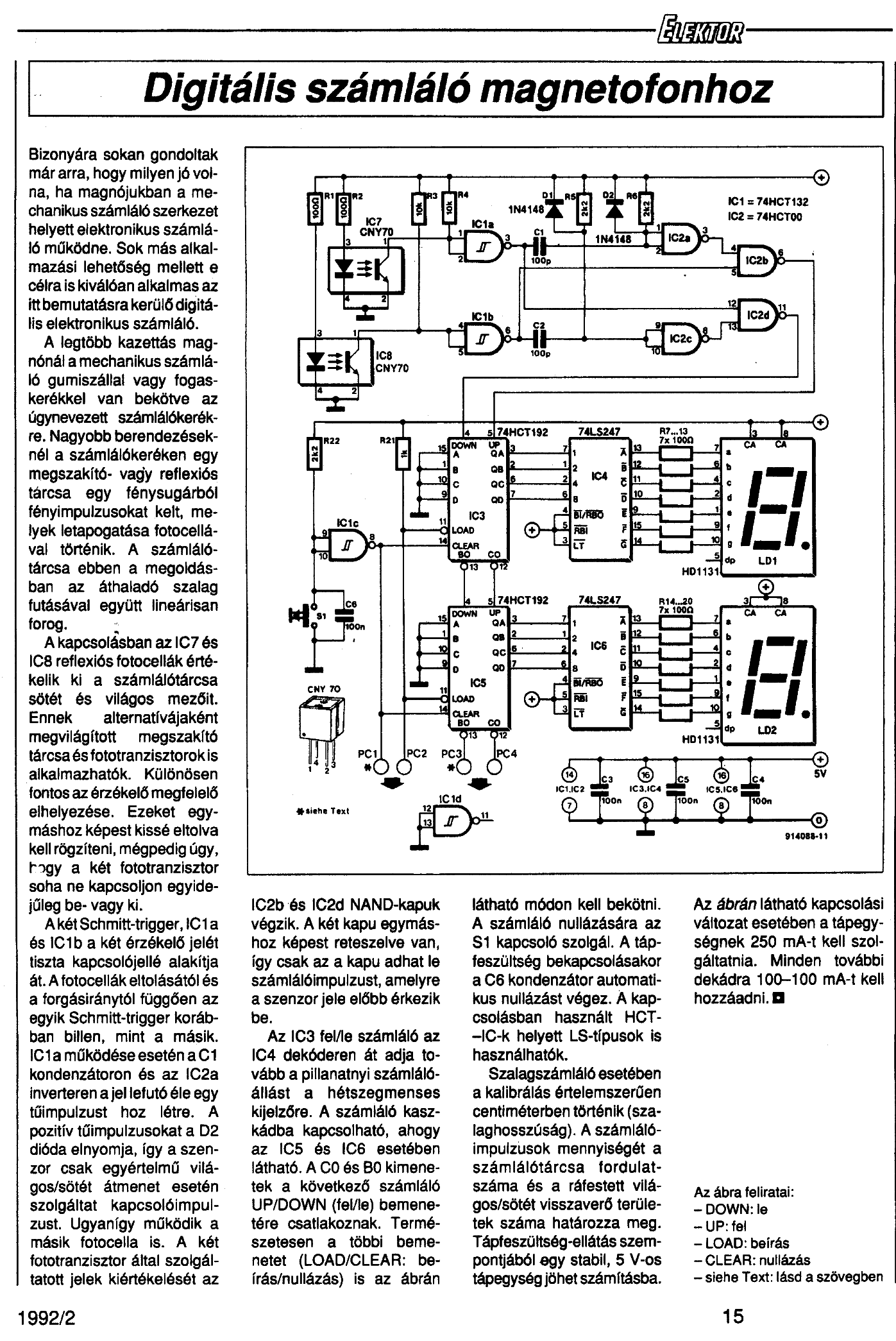

Elektronikus magnó számlálóval még nem találkoztam, de a fentebb leírt módszer egyszerű és pontos.
(#) Laslie74 válasza llaci56 hozzászólására (») Aug 18, 2008 /
A Rádiótechnikában és az Elektorban láttam ilyet. Következő tekercselésre meg is építem.
(#) llaci56 válasza Laslie74 hozzászólására (») Aug 18, 2008 /
Magnóban elmegy az opto, de műhelykörülményekhez a Hall ajánlott!

Pontosan. Például egy PP csöves erősítő kimenőtrafojánál már 1/2-1 menet eltérés is végzetes lehet a hangzására. Úgy működik mint az egér görgője. Ha LCD-s lenne még jobb mert elemről se veszélyeztetne a felejtés ha ott kell hagyni egy időre.

(#) llaci56 válasza radiomano hozzászólására (») Aug 18, 2008 /
Azért kell a 2db Hall, (opto is 2db kell!) hogy az irányt meg tudja határozni az elektronika.
Igen a két opto 90 fokban eltolt fázisban kapcsol, így a forgásiránynak megfelelően vagy a felfelé számláló bemenet léptet vagy a lefelé attól függően hogy melyik kapu felfutó éle előzi meg a másikét.

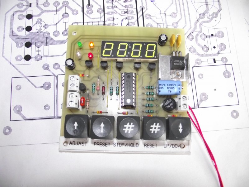

(#) CHZ válasza vicsys hozzászólására (») Jún 3, 2010 /
Köszönöm a kapcsolást , az alapján összedobtam a számlálót , nagyobb méretben ( tekercselőmön van bőven hely) . Kicsit módosítani kellett az LM317 IC osztóját , mert az eredeti értékekkel csak 4,8V -ot adott (240/720 ohm , vagy 220/680 ohm ) ). Csak a PIC hiányzik és jöhet a próba .

(#) CHZ hozzászólása Jan 8, 2011 / 3
Másik topikban találtam egy jó számláló kapcsolást :
http://picprojects.org.uk/projects/counter/counter.htm
Rengeteg szolgáltatással , fel/le számol , programozható , beállított menetszámnál lekapcsol , megállítja a motort , stb... Bátran merem ajánlani , jól működik érdemes megépíteni .
(#) CHZ hozzászólása Jan 15, 2011 / 1
Beépítettem az új számlálót , próbák igazolják , nagyon jól működik . Megkönnyíti a munkát , pontosabban , szebben lehet tekercselni .Végállás kapcsolása miatt nem kell figyelni a számlálót . Számlálás is pontos , mivel a régi mechanikus is működik még és ellenőrizhettem vele .

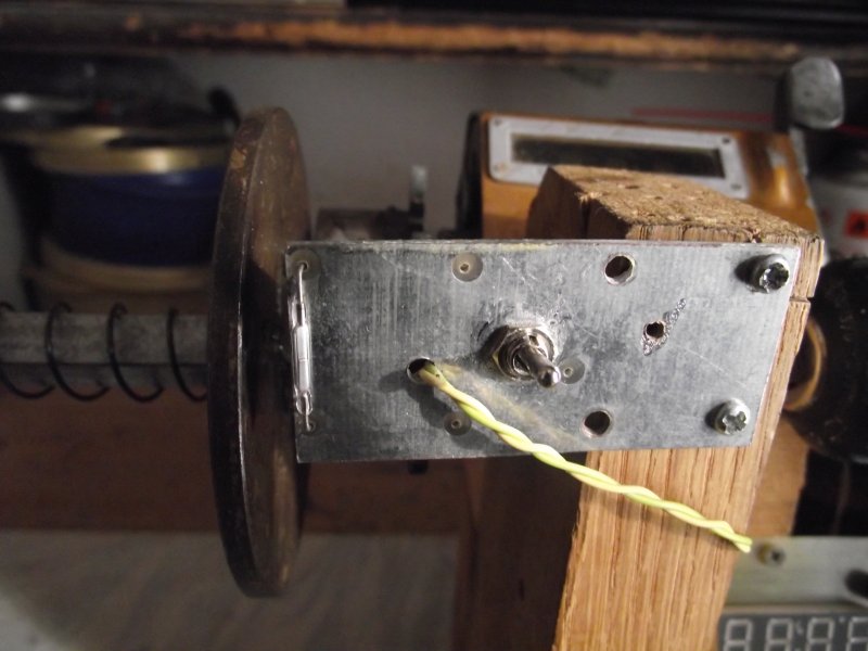

(#) bakk válasza CHZ hozzászólására (») Jan 15, 2011 /
Nagyon jol nez ki a szamlalo szep munka.Azt szeretnem kerdezni mennyibe kerul az elo allitasa, es hogy mivel olvasa le a fordulatot a tekercselo geprol.
(#) CHZ válasza bakk hozzászólására (») Jan 16, 2011 /
Csak a PIC volt költség
többi filléres alkatrész , REED relé adja az impulzusokat .

(#) CHZ válasza Solt85 hozzászólására (») Jan 16, 2011 /
Szia !
Nagyon egyszerű szerkezet , akkus csavarhúzó motorja lett felhasználva . Fordulat szabályozása megoldott , de szálvezetés csak kézzel lehetséges , talán érdemes lenne tovább fejleszteni .

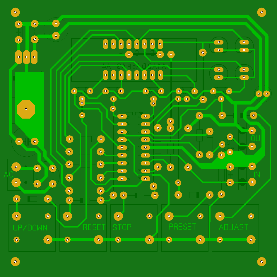

(#) CHZ válasza scooby_ hozzászólására (») Ápr 3, 2011 /
Érdemes megcsinálni, jól működik, programozási lehetősége nagyon hasznos, egy sor menetszáma is beprogramozható nem kell figyelni, megállítja a motort.
Nyáktervet csatoltam, bár alakítanod kell rajta, ha más kijelzőt használsz.
