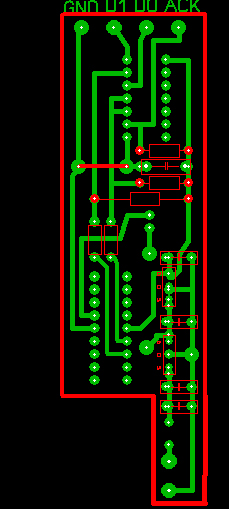

Rákapcsoltam csak a tápot multival mérve van 5V mind a PGD és a PGC-n is de a kapcsolást nézve ez jó szerintem az lenne gyanus ha nem. Csatoltam az általam tervezett nyákot hozzá hátha segít de már 3X néztem át és minden passzol de több szem többet lát. A LED el kapcsolatban igen úgy kötöttem ahogy írtad.
Segítséged előre is köszönöm

(#) S.Roland válasza watt hozzászólására (») Jan 16, 2011 /
Hello,
Megcsináltam az égetőt most ahogy az oldaladon van úgy is működik megvan rajta a 12V az 5 V is illetve a programozói portok is működnek ahogy írásod alapján kell. Viszont ha beleteszek egy PIC-et akkor azt írja nem lehet felismerni. Ebben az esetben mi lehet a próbléma ha az égető működik be is van kapcsolva minden rajta a programot beállítottam ahogy az oldaladon van. ( Ha hosszú a kábel akkor nem lenne meg rajta a kellő feszültség?) vagy ez nem befolyásolja?
Válaszodat előre is köszönöm
