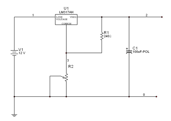

Megépítettem a kapcsolások között lévő feszültség (ventilátor) szabályzót LM317T-vel, és nem akar működni. Alapállásban szabályozza a feszültséget, de amikor terhelést kapcsolok rá (sima számítógép ventilátor) akkor leesik a feszültség 2,7V-ra. Ez miért van?

Ez azért van mert rossz az a rajz. Érdemes lenne már kijavítani ! Üdv!
Hello! Nem tudom mekkora áramra kellene, de lehetne módosítani a kapcsoláson. Ez egy előstabilizátor. De a darlingtont hatalmas hütöfelületre kell szerelni!
