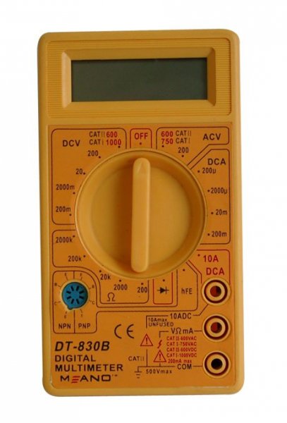

Sziasztok! Vettem egy multimétert, a pontos típusa: DT-830B. Az az igazság, hogy ennek elfogadható volt az ára, és úgy gondoltam, hogy nekem, mint kezdőnek megfelel. TV javításhoz kellett volna, én úgy gondoltam, hogy ez a készülék megfelelő lesz erre a célra, mivel a méréshatárok megfelelnek. A biztonság kedvéért, azonban megkérdeztem az egyik ismerősömet, (aki egyébként autóvillamossági szerelő) arról, hogy alkalmas-e ez a multiméter ilyen jellegű munkákhoz. Ő azt mondta, hogy nem ajánlaná, mivel nagyobb áramköri értékek mérésekor balesetveszélyes lehet. Én azonban kételkedek, mert, ha egyszer a készülék tud mérni akár 750V-ot is akkor valószínűnek tartom, hogy lehet vele mérni nyugodtan azokat az értékeket, amelyek fel vannak tüntetve rajta. Szerintetek használhatom TV szereléshez, vagy inkább ne tegyem?
(#) zolika60 válasza dog18 hozzászólására (») Feb 2, 2011 /
Szerintem hobbi célra teljesen jó. Természetesen arra figyelni kell milyen állásban mit mérsz.
(#) laszlokunstar válasza dog18 hozzászólására (») Feb 2, 2011 /
Nekem is van több ilyen, magammal ezt viszem, ha elhagyom akkor nincs nagy károm.
A mérőkábelt cseréld le valami jobbra, amit adnak hozzá enyhén szólva kívánnivalót hagy maga után.
Ha jól emlékszem -a mérőkábel miatt- betiltották a forgalmazását.
Otthon ezt használom.
(#) Doszpot válasza dog18 hozzászólására (») Feb 2, 2011 /
Jobb esetben a mérőzsinóron fel szokták tüntetni, hogy mekkora feszültségig használható.
A műszer 1000V-ig, egyenfeszültségen. A mérőzsinórt azért írom, mert elsősorban azt fogod, miközben a nagyfeszültségű részekhez nyúlsz, így annak a szigetelése fontos. A műszeré inkább azért érdekes, hogy ne menjen tönkre. (persze ez a szemlélet nagyon sarkított)
A TV-kben ott figyelhet 15kV, szóval tudni kell hogy hova szabad nyúlni, és hova nem. (a műszer elfüstölhet, a szerelő meghalhat, tehát egyáltalán nem mindegy hova téved a kezed.)
ui.: Leválasztótrafóról ne feledkezz meg!

(#) san398 válasza dog18 hozzászólására (») Feb 2, 2011 / 1
Ez a műszer nem biztonságos, áramütés veszélyes.!!! Bővebben: Link
