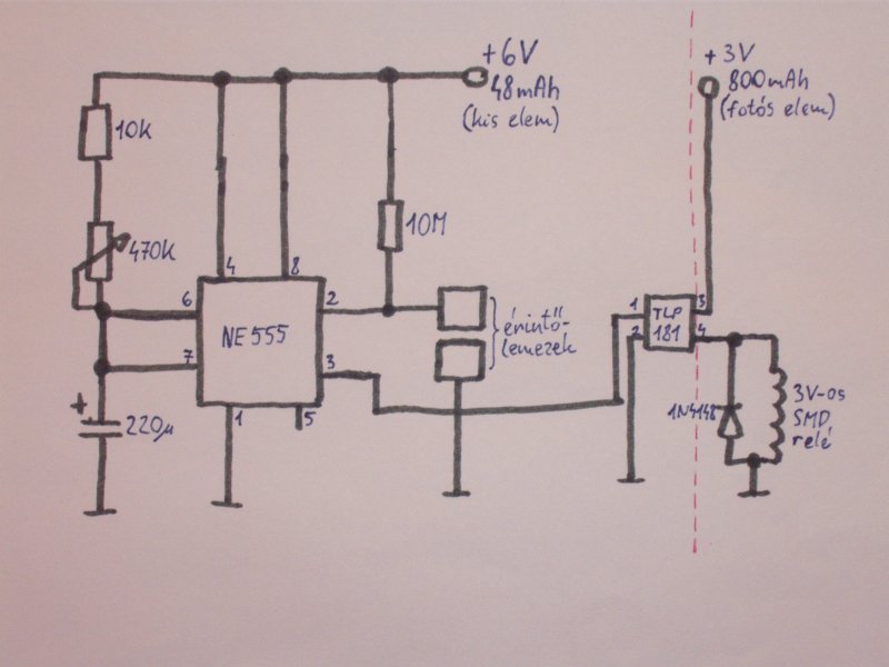

(#) prepe hozzászólása Feb 12, 2011 /
Sziasztok !
Van egy kapcsolásom,ami szorosan nem tartozik a témához,de segítségre lenne szükségem .A probléma a következő:Ha a kimenetre kötöm a relét,akkor behúz ugyan de vagy nem enged el az idő lejárta után, vagy az idő után prellezni kezd.Ehhez szeretnék valami megoldást kérni valakitől.(A TLP csak próba volt.A relé be sem húzott.)Csatolom a kapcsrajzot és a relé fotóját.
A segítséget előre is köszönöm.
(#) kadarist válasza prepe hozzászólására (») Feb 12, 2011 /
Tedd a 3-as lábhoz a relét, a 4-es lábat meg tesdeld le.
(#) prepe válasza kadarist hozzászólására (») Feb 12, 2011 /
Megtettem amit javasoltál,de nem működik.Eddig ha egy ledet tettem a 3-as láb és föld közé az világított a beállított időig.Most már az sem.Esetleg egyéb ötlet?
Így kötötted?
(#) kadarist válasza kadarist hozzászólására (») Feb 12, 2011 /
Az Out-ot vidd a piros vonalon a kimenethez, középen meg hagyd meg a földet.

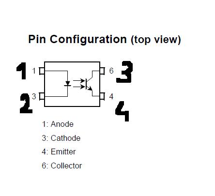

Kösd így a TLP-t. Persze, hogy a optóról volt szó, hisz az kapcsolja a relét. De minek optocsatoló, ha a testek közösek?
Megcsináltam ahogy mondtad a relém elindult,idő után megállt.Eddig jó.De az újraindításkor meg se nyikkant.Csere ledre,a led világított
de elég vérszegényen.Nem lehet,hogy a relé miatt a optocsatoló kollektor-emittere hazament?
Kérdem még mindig: minek optocsatoló?
Igazad van.A sok próbálkozás után ott maradt.Nincs értelme annak,hogy ott van.

(#) prepe válasza prepe hozzászólására (») Feb 12, 2011 /
Próbáltam optocsat nélkül.Közvetlen a relé az 555 3-as láb és föld közé.Indításkor relé bekapcs.Ideig megy,aztán mikor ki kellene,hogy kapcsoljon akkor prellezik megállás nélkül.Ezért gondoltam az optocsatra.
(Van egy pár idehaza.)
Tudsz erre a hibára megoldást?
LED-el is prellezik? Mert akkor viszont begerjed kapcsolás és attól kezd el rezegni. Az 5-ös lábat tested le egy 10nF-al. Bővebben: Link
Rakd be a 10nF-ot, meg egy kis pufferkondit a tápba. A diódát ugye nem felejtetted le a relé lábairól. Milyen tápegységről járatod? Remélem nem egy gombelemről.
Nem gombelemről,hanem 6V-os távirányító elemről(autó csipogtatóban szokott ilyen lenni.kb. fele az AAA-s elemeknek.A diódát a reléről nem felejtettem el (1N4148).
Valamilyen nagyobb áramot is leadó tápegységről kellene próbálni. A változtatásokat megcsináltad?
A változtatásokat megcsináltam.30µF/10V puffer és 10nF
5-röl a földre.El sem indult.A nagyobb áramos tápról (2X3V sorba,800mA/h )ugyan ez a tünet.Prellezés meg minden.Én úgy okoskodtam,hogy ha a leddel szépen megy,akkor a TLP-t is Bírja.Azzal pedig tudok egy nagyobb áramot kapcsolni.

Kísérletképpen csináld meg ezt a kapcsolást: Bővebben: Link. Itt be van kötve a 10nF és mégis működik.
Ez annyiban különbözik az enyémtől,hogy a 10M helyett csak 10K van a 2-es lábon.(+a 10n).A ledhez és a reléhez sem tettem előtétet.Viszont az IC kimenetén
3,8V-ot mértem.lehet,hogy ez volt a baj?A pufferrel,és anélkül is ugyan úgy működik.
A reléhez nem kell előtétellenállás viszont a LED-hez kellene. Nézd meg 10kohm-al, nyomógombbal (vagy összeérintéssel) és 10nF-al, meg legalább 6V-os feszültséggel. A relé 5V-os működtetésű?
Az úgy nem túl jó. Meg kellene mérni a behúzótekercs ellenállását és olyan ellenállású ellenállást sorba kötni vele, mert a 6V már sok a relének, a 3V meg kevés az 555-nek.
Az 555 3-as lábán 3,8V-ot mértem üresen.Relével,leesett 1,12V-ra.A relével sorba kötöttem egy 22R ellenállást,de már így sem indult be a relé.(ő 65R).Próbáltam 5V-os relével is,az elindult de gyenge és nem kapcsol(a lábak között nincs kontakt.
Amikor 3,8V-ot mértél, akkor mekkora volt a tápfeszültség?
A tápfesz 6V-os elem.kb. 5V a sok próbálkozás miatt.
