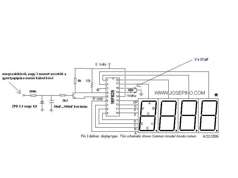

(#) Tices hozzászólása Feb 15, 2011 /
Ez alapján megépítettem a Josephino féle fordulatszámmérőt. (a kijelző vezérlése tranzisztorokkal, reset láb földre húzva 10K-val, pic táplábak között kondi, így módosítva).
Úgy néz ki, hogy egy asztali 12V-os lámpa áramát egyenirányítom, majd az megy a 7805-be. A lámpáról közvetlen veszem a jelet 100K, 5.1 ZPD, 2,2K ellenállás és BC182 (2x10k föld felé) adja a pic-nek a bemenő jelet. Ha indításnál nincs jel, "-" jeleket mutat, amikor hozzáértetem a lámpa egyik pólusát, akkor mér, de amikor elveszem a vezetéket, akkor megbolondul. Össze-vissza számokat ír ki, néha kifagy, ha újra oda értetem, akkor általában megint mér újra (tehát nem fagy le). Többféle módszerrel próbáltam megírni a programot, hogy ha nincs jel, akkor "-" jel legyen, de egyikkel sem működött rendesen (a mérés attól működött, de a "-" jel nem. A zpd dióda jelenleg levegőben lóg, mert ha bármelyik testre értetem, nem mér rendesen vagy nincs befolyása. Illesztés lehet, itt nem működik rendesen, de autóban igen? Mellékletben a jelenlegi forráskód, remélhetőleg érthetően kommentezve. A válaszokat előre is köszönöm! Üdv Tices
(#) Hp41C válasza Tices hozzászólására (») Feb 15, 2011 /
A megszakítási rutinban ne állítds az INTCON GIE és PEIE bitjeit, a kontroller belső egysége nem fogad el több megszakítási kérést, ha egyet már elfogadott. A bsf INTCON,GIE azonnal érvényre jut, a regiszterek visszaállítása előtt...
Neked is ajánlom a fentebb belinkelt léptetős bináris - bcd átalalkító rutint - sokkal rövidebb, áttekinthetőbb, egyszerűbb...
A MCLR lábat inkább a Vdd -re kellene húzni.

(#) Tices válasza Hp41C hozzászólására (») Feb 15, 2011 /
Az MCLR Vdd-re van húzva, csak elírtam .
Tehát a megszakítás rutinban nem kaphat még egy megszakítást, hanem csak akkor veszi figyelembe a másik megszakítást, hogy ha visszatért a főprogramba, tehát teljesen felesleges ott piszkálgatnom! (hangosan értelmezek)
Az osztó és a bcd átalakító rutinokat le fogom cserélni, csak így jelenleg működik és addig nem akarom "elrontani", amíg a többi rész is nem működik rendesen! Köszönöm az eddigieket, ki fogom próbálni!
