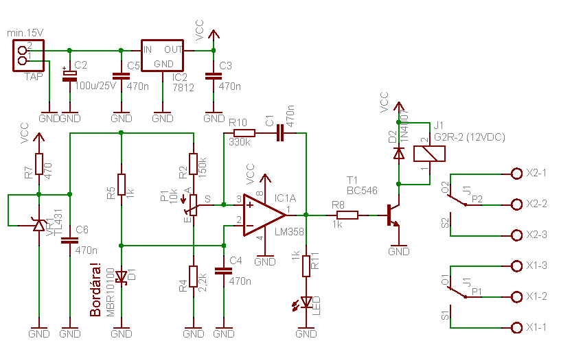

(#) kistotti01 hozzászólása Jan 20, 2011 /
Sziasztok!!!
Megépítettem a mellékelt képen látható kapcsolást. Kiprobáltam az áramkört, de sajnos nem megfeleően müködik. Amikor rákapcsolom a tápfeszültséget, akkor a relé egyszerre behúz és akármit csinálok nem enged el. Hiába tekerem a potit bármerre, hiába melegíttem az MBR1010-et, a relé nem hajlandó elengedni. A nyákot és a forrsztásokat már többször is átnéztem, azok jok. Ötleteket várok, hogy milyen írányba kezdjem el a hibakeresést...
(#) vilmosd válasza kistotti01 hozzászólására (») Jan 20, 2011 /
Hali
Itt a topikban mar sokszor volt rola szo, hogy ez a kapcsolas igy nem jo. A C1 helyere tegyel be egy 680k ellenallast es utana mukodnie kell. A mukodeshez termeszetesen a feszultsegeknek mindenutt meg kellene lenniuk. A C6 meleg vege 2.5 volt, a muveleti erosito 2. es 3. laban 200 mV korul (beallitastol, es homerseklettol fuggo), a tap 12 volt. Amennyiben fix 12-14 voltos tapod van, a 7812-t el kell hagyni, legfeljebb a helyere 1 1N4001 diodat betenni. Ugy nagy vonalakban. Az elso a feszultsegmeres! Eredmenyeket ide ird le!
(#) kistotti01 válasza vilmosd hozzászólására (») Jan 20, 2011 /
Heloo!!
Igen tudom építés előtt végigolvastam nagyvonalakba a topikot, ezért már alapból ezekkel a csereértékekkel építettem meg az áramkört:
> C1-es kondi helyett 2MΩ-os ellenállás
> R2-es ellenállás (150kΩ) helyett 100kΩ, hogy alacsonyabb hőmérsékleten legyen használható
> R7-es ellenállás (470Ω) helyett 3,3kΩ-ot tettem
> R10-es ellenállás (330kΩ) helyett 1MΩ-os ellenállás tettem, mert 10 Celsiusfokos hiszterézist szeretnék. Szerinted ezek az összeállítási értékek leehtnek nem megfelelőek??? Igen, mindenképp végigfogok mérni minden értéket, de az már csak a holnapi napra marad.
Hali
Lehet hogy jol fog lenni, de elso a meres. Meg egy eszrevetel. A TL431 katodjara meno C6 kondit csereld ki 10u/16V elkora, mert szeret gerjedni ha kicsi a kondi. Engem is megtrefalt mer egyszer.

(#) kistotti01 válasza vilmosd hozzászólására (») Jan 21, 2011 /
Heloo!!
Ma lemértem mindent a panelen, a mért értékeket leírom talán tudsz segíteni mi lehet a probléma. Az alaktrészek a kapcsolási rajzaba lévők. A C1-es kondenzátor helyére 2MΩ-ot tettem és javaslatodra a C6 kondit kicseréltem 10µF elkora. A probléma továbbra is ugyanaz: behúz a relé és nem enged el.

(#) vilmosd válasza kistotti01 hozzászólására (») Jan 21, 2011 /
Hali
Vedd ki a D1 diodat, es ha a A 2. labon nem megy fel a fesz, akkor szakadt a R5 ellenallas, ha felmegy akkor zarlatos a D1 dioda. Esetleg a R5 nem 1k, hanem nagyobb. Amikor kiveszed a D1 diodat, akkor ki kell kapcsolni a relenek. A D1 diodan a tablazat szerint (koruli) feszt kellene merned.
Heloo!!
Már probáltam kivenni a D1-et, és semmi változás sem történt, tovvábre is behuzva maradt a relé. Kimértem diódavizsgálóval, nem szakadt. Ezekszerint az R5 lenne a ludas??? Mingyárt megnézem.
Kivettem a D1 diódát a relé továbbra sem enged el, és a 2-es lábon továbbra is 7mV a feszültség. A D1 diódán 0V feszültség esik... Az R5 1k ohm, jó volt de azért kicseréltem és továbbra sincs semmi változás. További ötleteid vannak a hibával kapcsolatban???
(#) proli007 válasza kistotti01 hozzászólására (») Jan 21, 2011 /
Elég egyértelműen zárlat van a D1 dióda helyén. Ha kiveszed, a diódát és helyébe teszed a mA mérőt, akkor kb. 2,5mA áramnak kellene folyni. De kivett dióda, és kikapcsolt áramkör mellett, mérj ellenállást a dióda helyén. Akkor kiderül..
üdv! proli007
(#) kistotti01 válasza proli007 hozzászólására (») Jan 21, 2011 /
Heloo!!
Megprobáltam, amit írtál: A dióda helyén 0mA áram folyik. Kivett dióda, és kikapcsolt áramkör mellett a dióda helyén az ellenállás 0 Ohm. Szakadásvizsgálóval megmérve a dióda két kivezetésénél sípol, tehát összeér a két pont. Már csak azt kellene kideríteni, hogy miért is.
Hello!!!
Rájöttem a hibára, sajnos én hibáztam, de elég nagyot. Akárhányszor is néztem át a nyákot mindig elkerülte a figyelmemet. Sajnos fordítva tettem be a műveleti erősítőt... Hiába fordítottam meg ugyanugy behúz a relé, ugyhogy az sajnos tönkrement. Jövő héten szerzek majd be helyette másikat. Remélhetőleg másnak nem lett baja...
(#) proli007 válasza kistotti01 hozzászólására (») Jan 22, 2011 /
Oké, de a diódánál a zárlat ettől még nem fog megszűnni. Vagy az a gond, hogy a dióda érintkezik a házzal és fordítva szerelted be, (tehát a hűtőbordán keresztül földelődik az anódja) vagy a nyákon van zárlat. Mert az IC nem szokott 0ohm-ot mutatni..
üdv! proli007
(#) kistotti01 válasza proli007 hozzászólására (») Jan 22, 2011 /
Hello!!
A dióda az még fel sem volt szerelve hűtőbordára, tehát nem azzal van a gond. Igen, valószínűleg a panelon lehet valamilyen zárlat. De sajnos nem tudok rájönni, hogy mi. Már minden vezetősávot, alkatrészt végigmértem és semmi nem ér össze aminek nem kellene...
(#) proli007 válasza kistotti01 hozzászólására (») Jan 23, 2011 /
Akkor elő a nagyítóval, vagy az ablaküveggel. De az is lehet, beletervezted, vagy a C4-et forrasztottad egy hétig és megunta. De ez a hálózat, csak négy helyre megy olyan bonyolult nem lehet a dolog..
üdv! proli007
