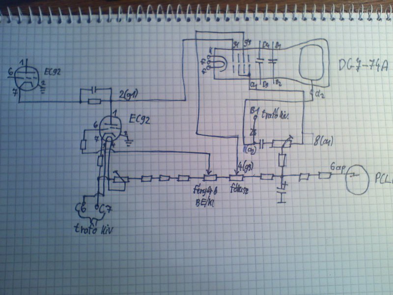

(#) Jackass válasza walter hozzászólására (») Feb 19, 2011 /
Sikerült megint egy kis időt szánnom a szkópra. Kivettem az EC92-t és megjelent a fény a képernyőn. Valamiért jóval gyengébb a fény mint amikor először rákötöttem a 10k ellenállást akár bent van a cső akár nincs. A fényerősséget állító poti összes lábán ugyanakkora a fesz. Nem értem... Mérés alapján jónak kéne lennie. Készítettem egy rajzot az áramkör ezen részéről. Remélem jól kivehető minden a rajzon. Hol érdemes keresgélni? Nem rajzoltam végig az egészet de nem hagytam "szabad" vezetéket. Az oldalsó cső az PCL82 csak lemaradt a képről a 82...
