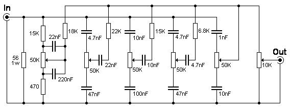

(#) nasgoon hozzászólása Feb 21, 2011 /
Szép Estét!
Kérdés: a csatolt képen látható kapcsolási rajz működőképes? Az eredeti olalon, ahol találtam: Bővebben: Link, nem látok betápot...
(#) andras1 válasza nasgoon hozzászólására (») Feb 21, 2011 /
Nem nagyon van benne olyan alkatrész aminek kellene.
(#) Doncso válasza nasgoon hozzászólására (») Feb 21, 2011 /
Persze, hogy működik, csak nagy a csillapítása, ez egy passziv szűrő, nem ártana utánna kötni valami előerősítőt, mert így nagyon kevés lesz a jel ami kijön végén. Bővebben: Link Ez is olyan elven működik, csak ez egyszerűbb, két sávos.
(#) laszlo987 válasza Doncso hozzászólására (») Feb 22, 2011 /
Emögé egy FET bemenetű előerősítőt tennék, utánna jöhetne a többi. Pl: TL082 tökéletes választás.

(#) elektrorudi válasza nasgoon hozzászólására (») Feb 22, 2011 /
Talán furcsán hangzik a válaszom: nem
Az elején, arról az 56 ohm-os ellenállásról még nem esett szó... Gyakorlatilag nem tudod mivel meghajtani. Egy végerősítő kell hozzá!
Vannak sokkal jobban átgondolt kapcsolások is.
Megjegyzem: a belinkelt oldalon található rajzok sem képviselik a technika csúcsát...
