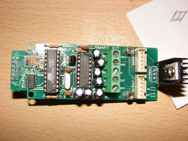

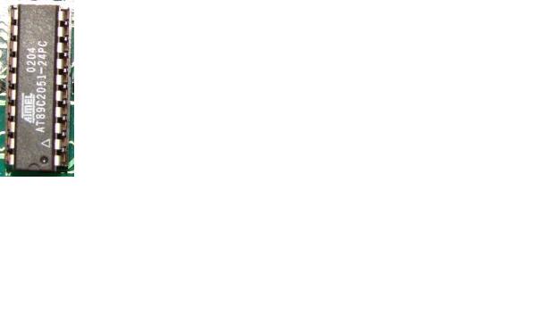

(#) A.PETER hozzászólása Feb 24, 2011 /
sziasztok
tudnátok nekem erre egy bazi egy szerű programozót ha van ilyen ?
esetleg a "nemtudom mi ez" képen látható cuccot át lehet alakítani valahogy?

(#) PHARO válasza A.PETER hozzászólására (») Feb 24, 2011 /
Igen, a legegyszerűbb az STK200-as Bascom alól, ha van párhuzamos portod.
Ha tudsz, inkább 89S2051-et vegyél.
(#) A.PETER válasza PHARO hozzászólására (») Feb 25, 2011 /
köszi a választ
ebből a c-s ből van 5-6 db om idehaza és szeretném felhasználni valamire , csak még azt nem tudom mire mert nem találtam hozzá programozót amit amatőr szintenn meg is tudok csinálni
