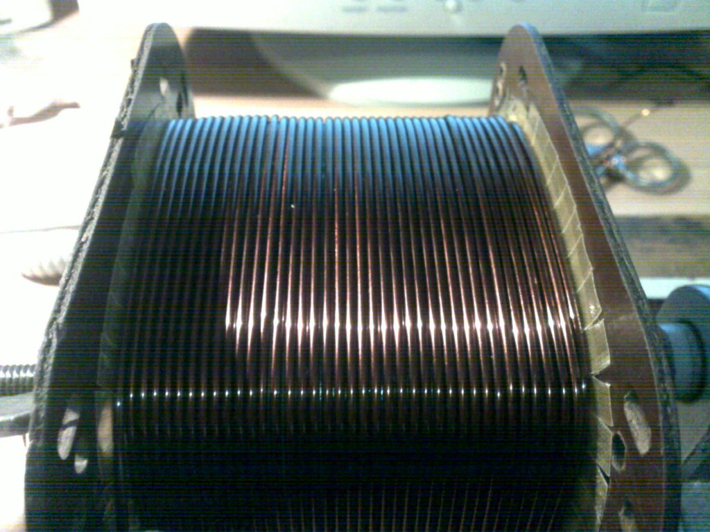

Kicsit off talán, de pár kép a trafó tekerésről. (Primmer 0,6mm; szekunder 1,5mm átmérőjű) Ja igen 1db trafóról 1db végfokpanel megy. (Mielőtt valaki elkezdene számolgatni és írná, hogy 1 trafóról nem megy el mind a három.)
A Quad sajnos pont egy olyan kapcsolás, amely rosszabb tulajdonságokat mutat, ha egyforma bétájú végtranzisztorokkal építed meg.
Köszönöm! Nem kevés időt és energiát öltem bele nem csak a trafókba, hanem az egész quad-ba. Jelenleg 95%-os, nincs befejezve, mert szerintem gerjed, de ez már nem ez a topic. Egyszerűen nem tudom mi lehet vele, majd a hétvégén teszek fel képeket a mostani állapotáról.
