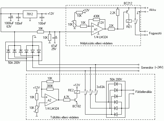

(#) westhorses hozzászólása Márc 7, 2011 /
Üdv! Erről mi a véleményetek? Működhet?? Esetleg valaki már megépítette?
(#) btoti válasza westhorses hozzászólására (») Márc 7, 2011 /
Nem rég találkoztam vele, ezért a gyors reagálás.
Nézegettem, elvileg működni kell. Az IC-k fesz. komparátorként vezérlik a teljesítmény kapcsoló reléket. A relé itt azért jó, mert nincs disszipatív veszteség a teljesítmény kapcsolón.
A tápfesz. levehető akár 10 V-ra (7812 helyett 7810) - így lemerült akkumulátoroknál is szabályoz a stab. IC.
Már egyenirányított áram esetén a dióda hidak helyett 1-1 db diódát KELL használni az egyenáramú elválasztás miatt!
A méregdrága akkuk védelmére célszerű betenni, ha maga a töltésvezérlő nem véd mélykisütés ellen (nem szokott!).
(#) westhorses válasza btoti hozzászólására (») Márc 7, 2011 /
