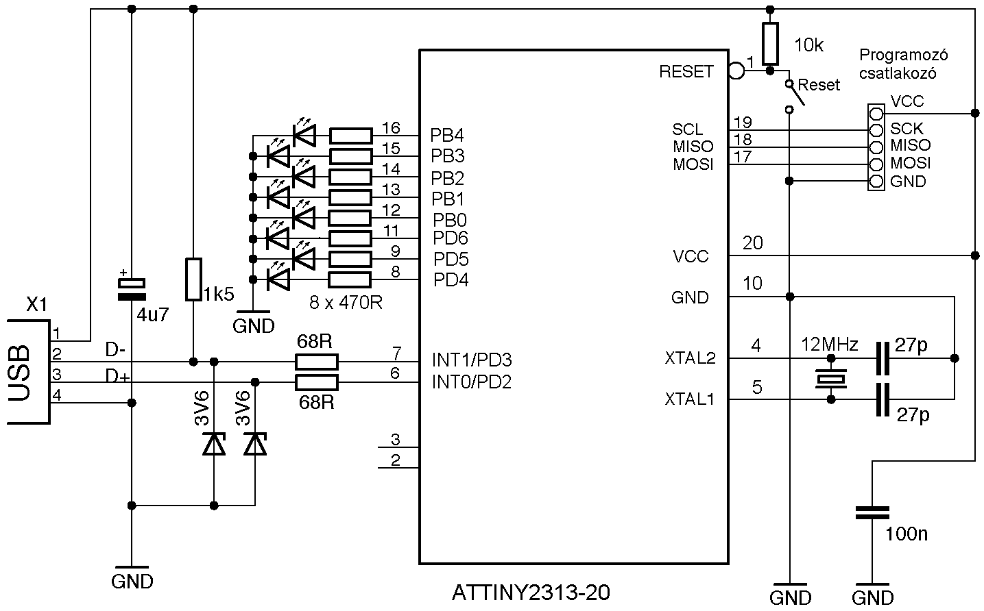

Én USB-HID-et megvalósítva villogtattam LEDeket egy Attiny2313-at használva. Igaz, hogy ezt az AVR-t is programozni kell, de az egyszerűen párhuzamos porton keresztül is megoldható.
Nem kell driver a PC-re a HID miatt, csak az alkalmazást kell megírni, de arra is van forráskódom, ha nem is komplett, egy kicsit még dolgozni kell rajta. Ha valakit érdekelnek a forráskódok (C++ források) , fel tudom tenni őket.

Küldöm a kapcs. rajzát, a firmware-hez némi idő kell, mert közben átírtam a programot úgy, hogy SPI-t tudjon, így egy kicsit vissza kell alakítani.
Az AVR programozására USB-s programozót használok, de egy párhuzamos portos programozó is megteszi. A neve STK200, ennek az AVR-rel foglalkozó fórumokban utánanézhetsz, de csatolok róla egy kis ismertetőt. Van benne egy IC, de az IC nélkül is működik, csak azt a verziót nem találtam meg. Az IC-vel hosszabb programozó vezeték esetén is biztosabb a programozás. (A programozás lépéseiről pedig a hobbielektronika oldalán is találsz leírást) |
