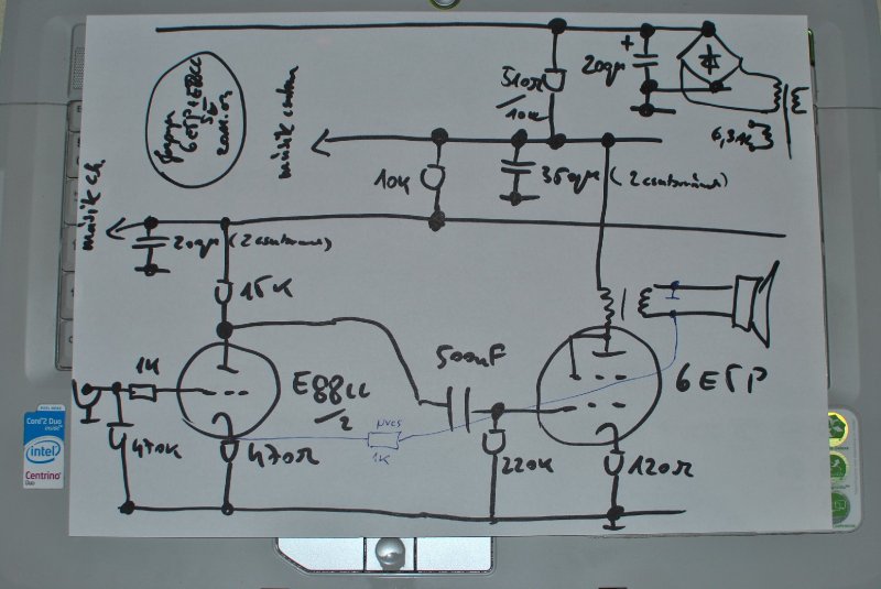

(#) joepapa válasza Müszi hozzászólására (») Márc 23, 2011
Látom vizuális tipus vagy. 6E5P SE rajzom:

(#) Müszi válasza joepapa hozzászólására (») Márc 23, 2011
Kössz szépen, egy anódtáp értéket tudnál esetleg mondani? Azt nem látom a rajzon.
Hát amire fejből emlékszem a 2x4700 Ohm után 174V on van az e88cc tápkondija (90 en az anód)...ebből vissza lehet számolni...
sacc 86V a 15k - n amiből tudsz áramot (x2 mert két cső megy innét) ez az áram szorozva a(2x4700 al) na ez a kapott feszültség esik az előző kondihoz képest... azaz ennyiven több a 174V nál az anódtáp a 6e5p-n.
(#) joepapa hozzászólása Márc 23, 2011
megmértem...340V a graetz utáni első 200mikrón, aztán az 510 Ohmos 10W utáni 6E5P anódtápkondin: 286V...aztán (jól emlékeztem-e) a két 4k7 utáni e88cc tápkondin: 175V
5,34V a 120 Ohmos katodellenálláson...de a többi már magától max disszipáció alá beáll
