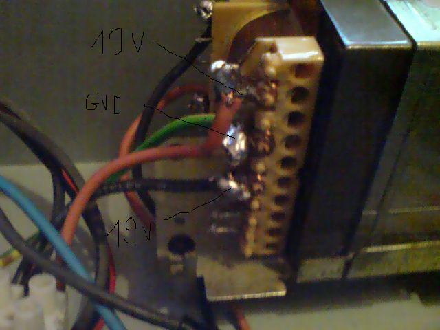

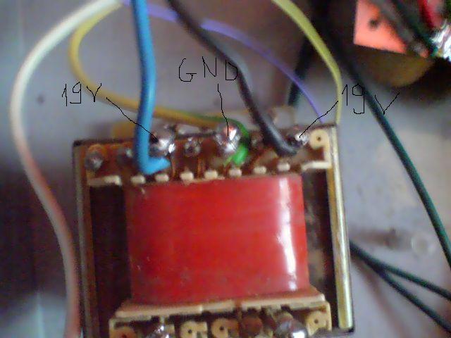

Nemrég építettem egy sztereo tda7294-et 2db trafóval. A táp panelja nem maratott hanem karcolt.Ma leónoztam a panelt,és utána elkezdett megbolondulni. A trafó középkivezetéses,19v- egyenirányítva 26,79v. A + és a gnd-nél mérve 26,79, a + és a - nál ennek a duplája kéne hogy legyen de csak 25,4-et mértem. Az eggyik fele tökéletesen működik,a másik viszont bekapcsolásnál koppan egy nagyot a hangszóró és csak sistereg majd elhalgat. A mute funkciót piszkálgatva 1-2x megszólalt. A táppal vagy a végfokkal lehet a gond? Előre is köszönöm.
2 trafóval hajtasz 2 mono blokkot, ha jól értem. Ha az egyik végfok működik az egyik trafóddal, akkor ugyanevvel a trafóval próbáld ki a másik végfokod így kizárhatod, hogy a végfok rossz vagy esetleg a trafó. Elég érdekes kivitelezés, képet raknál fel róluk, a tápról is ha megoldható.
Átcseréltem, a végfok jó és a trafók is jók.
A táppal van valami gond. Csak azt nem tudom hogy mi.
Egy kicsit méregettem és talán az egyik puffer lehet bibis. Hogy kéne a hidat leellenőriznem,mire gondoltál?
Multiméterrel,dióda állásban,de ahhoz forraszd ki.
Elképzelésem szerint nem kell kiforrasztani. Úgyis le lehet ellenőrizni.
Így van. Nem kell kiforasztani. A húzalozási oldalon kell megmérned, hogy a diódák szakadtak -e.
Megmértem,a híd adta meg magát. Szerencsére volt itthon még belőle úgyhogy gyorsan ki tudtam cserélni,és mostmár működik rendesen.
