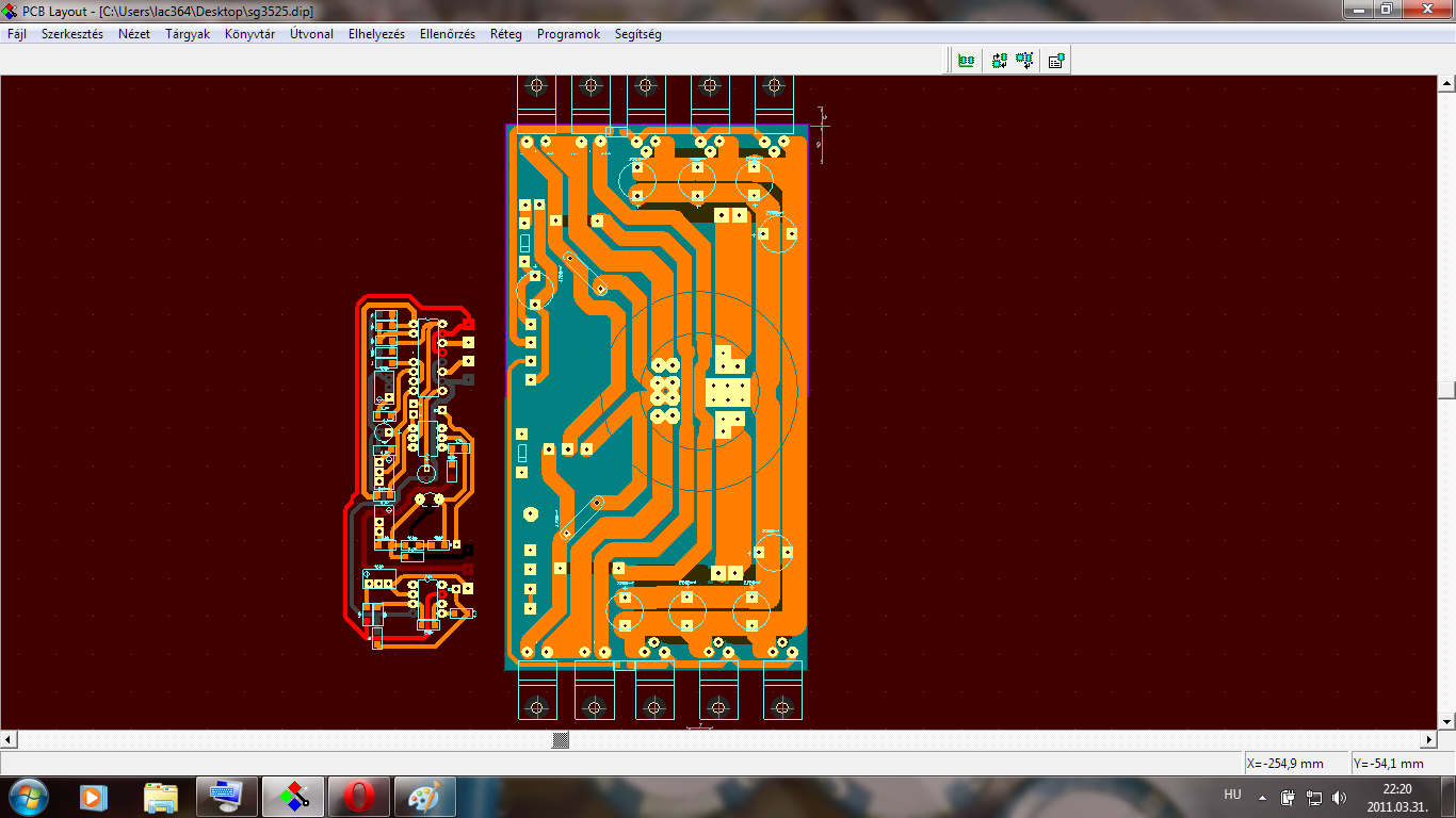

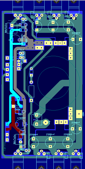

Üdv.Egy kérdés .Ha a gyűrű magot tekercselem majd,elég ha a 2 primert közép leágazástól számítva ,jobbra balra tekercselem egy egy félköriben ,vagy mind két menetnek a magon teljes egészébe körbe kell futnia?

Igazság szerint a 2 menet nehéz dolog egy toroidon. Nehéz vele kőrbe rakni a magot. Ahhoz, hogy jó legyen a szórási induktivitásod, minél jobban el kell teríteni a két primer tekercset a magon. Lehet technikázni bőven.
Csinálhatsz kisebb kőröket is. Azaz ha már egyszer úgyis több fetet használsz, szét lehetne választani a primereket, és mondjuk fetenként lehetne egy-egy primer tekercs. Nem tudom érted-e? Tehát 90 fokonként lehetne egy tekercs. Így már sokkal jobban gerjeszted a magot, mint egy tekercsel.

Az összeszerelésnél nagyon kell ügyeskedned a toroidnál, ha az összes kanóc belül van! (tapasztalat)

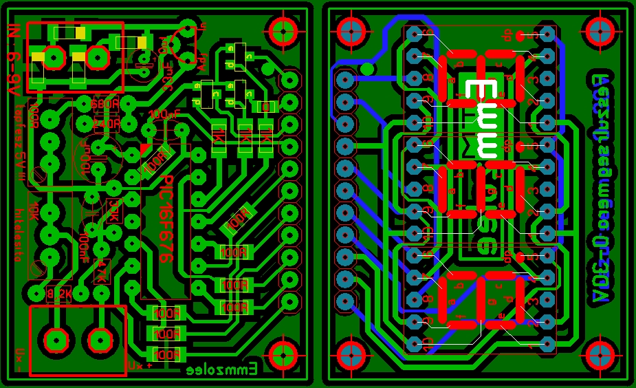

Most egy Pic vezérlésű feszültség mérőt építettem. Már építettem egyet régebben, az profibb, de ezt is ki akartam próbálni.

Képtár Bővebben: Link Nem lett az igazi a nyák, de így jól működik. Érkezik még ilyen picem, majd. Az smd lesz, így hát az egész panelt át tervezem smd-re. akkor lesz igazán kicsi. Idézet: „Igazság szerint a 2 menet nehéz dolog egy toroidon.” Vissza olvastam egy kicsit s elirtam nem 2 menetet szerettem volna irni hanem "" két primer tekercset ""
