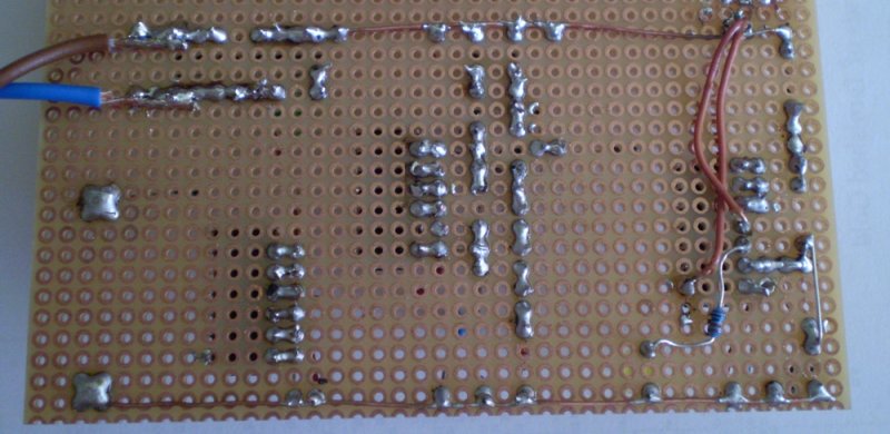

(#) lidi hozzászólása Máj 28, 2011 /
Megépült a cucc. Frekimérőt rákötve 1600 -hz et-et mutat, de ezt modulálja fel-le 5Hz -el. Szerintetek ?

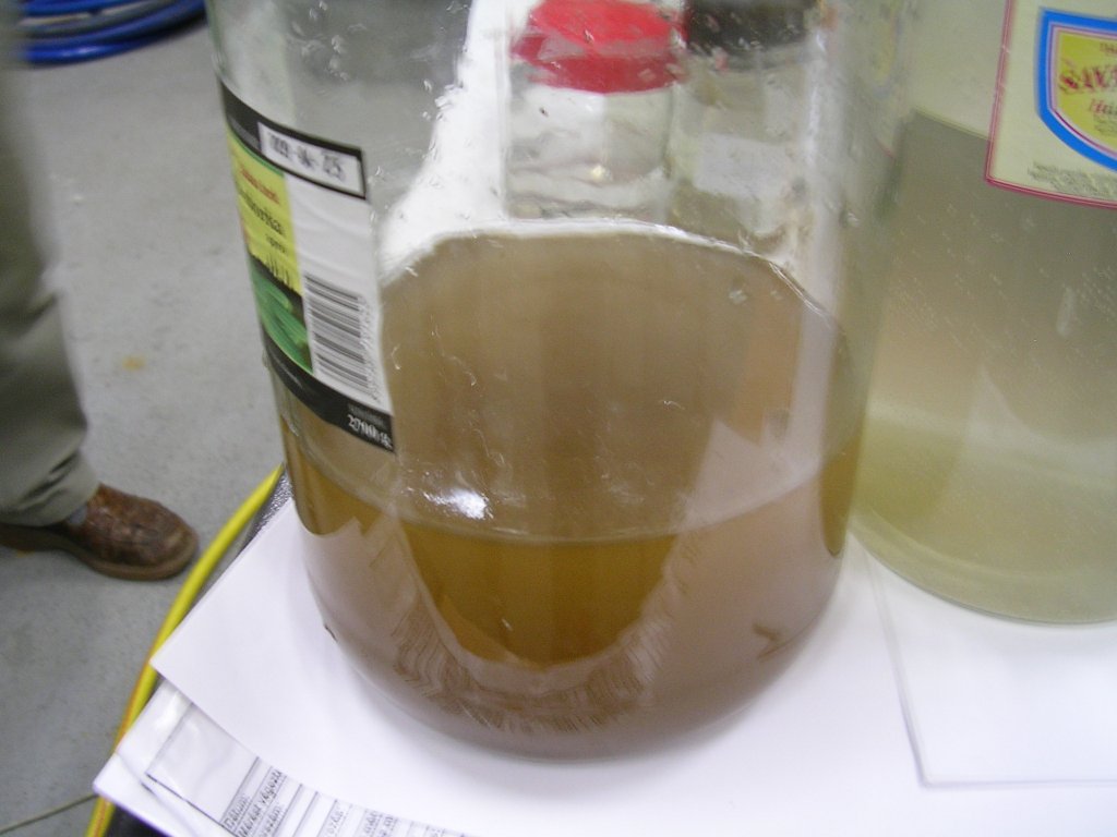

(#) oldorca válasza jerynyul hozzászólására (») Jan 15, 2012 /
Tessék meosztom amit én tudok...
Olyan helyen dolgoztam ahol vizsgálni tudtuk vizes laborban a működését. Működik. A képen, a két üvegben lévő mintán is jól látszik. Zárt rendszerben (a folyamat felgyorsításáér) folyt a teszt. A két üveg víz között egy hónap telt el.
Az elektronikában a T1-es tranzisztor HELYESEN! van rajzolva! Alacsony áramú üzemmódban fordított tápfeszültségen is működik, méghozzá óriási meredekséggel, ide meg pont az kell.
