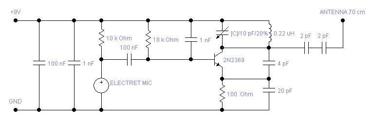

Szeretnék építeni egy rádióadót(FM) de nekem csak kis távolságra kell kb:500-600m távolságra. Még kezdő vagyok, kérlek segítsetek valami egyszerűbb kapcsolási rajzzal amit én is meg tudok építeni.

Nem tudjátok véletlenül, hogy ha megépítem ezt a poloskát, akkor kell-e még hozzá kötni valami erősítőt, zajszűrőt vagy ilyesmit, hogy jól működjön?
Szerintem ehez elvileg nem kell semmi, tehát ha jól működik akkor be lehet fogni a hangot, amit a mikrofon felvesz. mondjuk ennyire egyszerűsítve még sosem láttam, nem tudom, hogy működőképes e..
