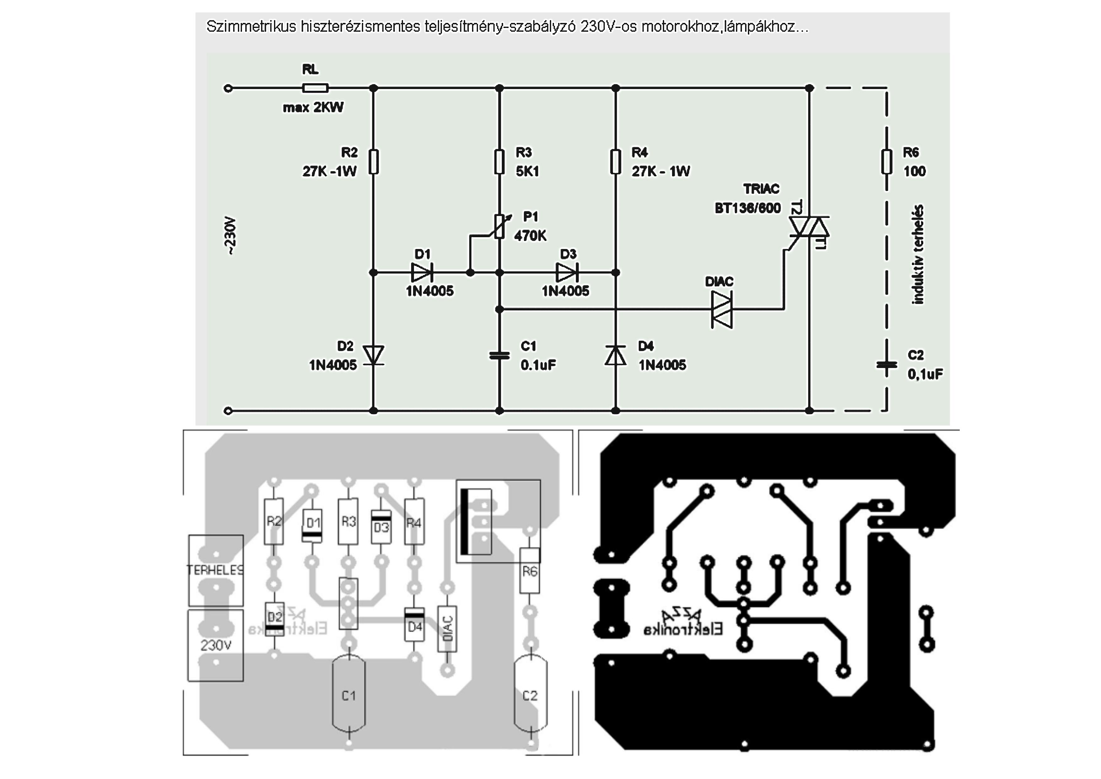

Akkor a becsületes neve egyfázisú váltóáramú univerzális soros motor. (ha váltóáramról, trafóról van táplálva) Elvileg megy egyenárammal is, csak egy kicsit más kefeszög állítás kell hozzá. Jól lehet szabályozni PWM -el is, de sokkal egyszerűbb egy triakos fázishasításos szabályzó. (ez is egyfajta a PWM szabályzó)

Ahogy kadarist írja. találsz fázishasításos triakos kapcsolást bőven akár a fórumon is. meglehetősen egyszerű kapcsolás, még a zavarvédelemmel együtt is. Nézz körül példának okáért a cikkek között.

Tehát erről lenne szó.

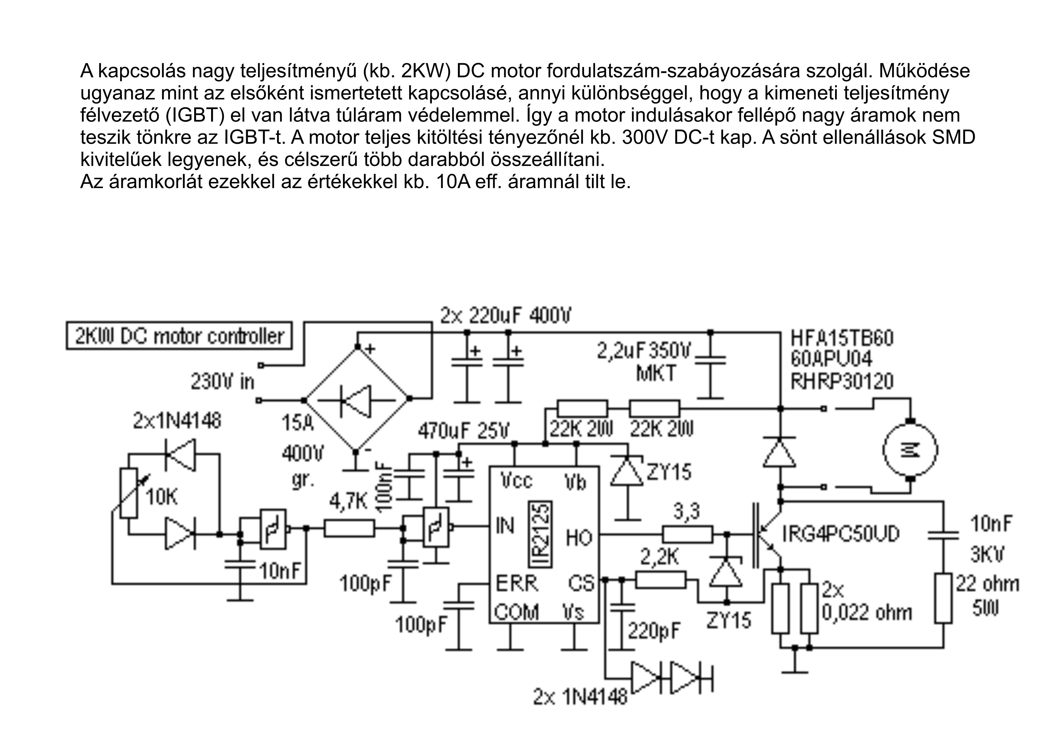

Van egy 90VDC motrom. Mi kell ahhoz, hogy tudjam szabályozni a fordulatát?
köszi.sun
(#) kadarist válasza sunraw hozzászólására (») Ápr 12, 2011 /
Ezen az oldalon találsz egy jó kapcsolást "2kW DC motor controller" címmel.

220 Voltos 3,7 Kw egyenáramú motorhoz kell fordulat szabályzó.PWM es és lehetőleg ne Pic es mert nincs Pic programozóm...
Valaki???
(#) kadarist válasza radocroli hozzászólására (») Ápr 12, 2011 /
Igen, jó helyen vagy, de az a kapcsolás odaát volt. Nézd meg te is az egyel előbb belinkelt 2kW-os szabályzót.
(#) radocroli válasza kadarist hozzászólására (») Ápr 12, 2011 /
nézem...de a 2 kw az kevés...neem?
Nézd meg a motorod adattábláját vagy a gépszörny leírását, hátha meglátod a teljesítményadatot. Ha tanár lennék, akkor azt mondanám:
