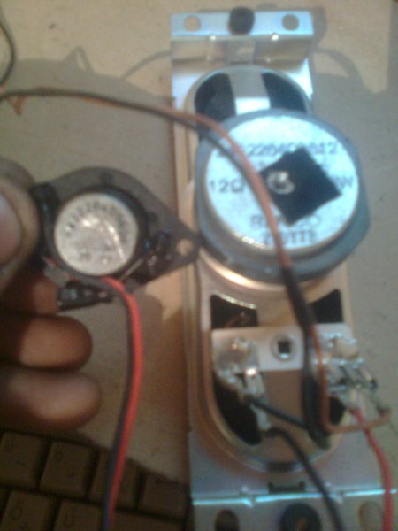

Remélem jó helyre írok, létszi ne öljetek meg ha nem Van 2 db phillips csipogóm és hangszóróm 15w-osak de 12 Ω-osak, szeretném őket kocsiba tenni, de tudtommal, azok 4 Ω-osak, hogy tudom ezt összehozni? valamennyire konyítok hozzá, ha leírjátok, meg tudom csinálni. Előre is köszönöm
Akko Te varázsló vagy.
Ha szétszeded átekercselni, akkor többé nem az igazi. Használd ahogy van a jó kis Tv hangszorókat
Nem akar tekercselni
nem varázsolni akarok, csak esetleg úgy bekötni. hogy szóljon hangosabban, mert ugyanis tudtommal így 1/3-a teljesítményt ad le, vagy ellenálás vagy valami, de nem tekercselni.
Ahhoz, hogy nagyobb teljesítményed legyen, vagy a hangszóró ellenállását kell csökkentened, hogy nagyobb áram folyjon rajta, vagy a hangszóróra menő feszültséget kell növelned.
Az elsőhöz tekercselni kellene a hangszórót, a másodikhoz pedig vagy nagyobb teljesítményű végfok, vagy nagyobb tápfeszültségről üzemelő végfok kellene. Egyik sem egyszerű, gondolom, az autós cuccod eleve adott, úgyhogy szerintem tegyél le róla, egyszerűbb, ha veszel kisebb impedanciájú csipogót. Esetleg úgy megoldható, hogy egy impedancia-illesztő transzformátort teszel a csipogó elé, de azt is méretezni kell, és nem biztos, hogy az autórádiód, vagy erősítőd végfokozata szeretni fogja a trafós terhelést. A csipogón lévő kondenzátor helyett az illesztőtrafó előtt már meg kell oldani a mély hangok leválasztását, stb... Szóval, körülményes.
A legeredményesebb akkor lehetsz, ha a hirdetésbe, felnyomód, és Hufért, vagy bartelba elcseréled. Ne lepödj, meg ha a 4 Ohmos szerzemény halkabb, és rosszabb lesz ! Biztos, hogy kellemes hangú - nem tuc tuc - darabok. Akik a finom emberi hangra vágynak örülnének neki.

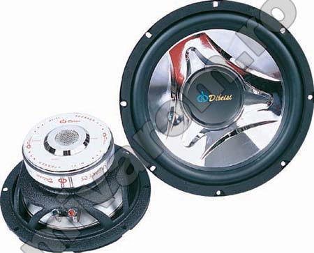

Sziasztok van egy autoba valo melyladam eleg gyenge 4ohm 50W 20 cm a hangszoro.Akarok tenni bele vamilyen 20 cm hangszorot csak fogalmam sincs hogy milyent tegyek szerintetek ha veszek egy ilyent bele eleg lesz szobaba vagy autoba?
Az uj hangszoro parameterei: Max. teljesítmény: 200W Impedancia: 8 Ohm Érzékenység: 91dB Frekvencia: 35Hz - 5kHz Mágnes: 30 Oz
Ezek olyan fele sem igaz paraméterek, valószínűleg egy hajszállal sem lenne jobb az előzőnél.
S akkor te milyent ajanlanal hogy milyen 20cm hangszorot vegyek?Valami otlet?
Miből tudsz még válogatni, és milyen áron?

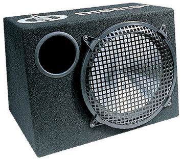

A képen látható somogyi mélynek mi a típusa? Előre is köszi! 40cm az átméröje
Aszhiszem 2040 és elég rossz...
