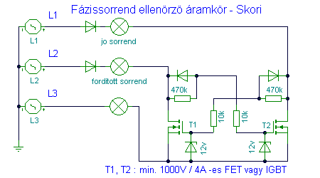

Egy másik fontos kellék a fázisok helyes sorrendjét mutato eszköz.Itt felteszem,erre feltétlenül szükséged lessz.Egyébként Skori honlapjárol van.
