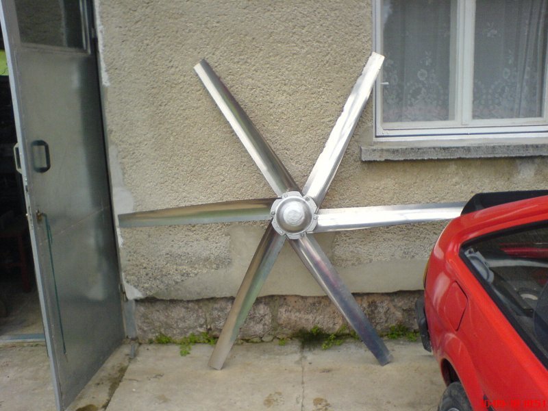

Ez a kettő a te képed ha jól emlékszem.
Nekem is van kb. 1m hosszú 15cs széles aluminium lapom. Csak még azt nem találtam ki hogy milyen sablonra kéne ráhajtogatnom. Te mit használtál?

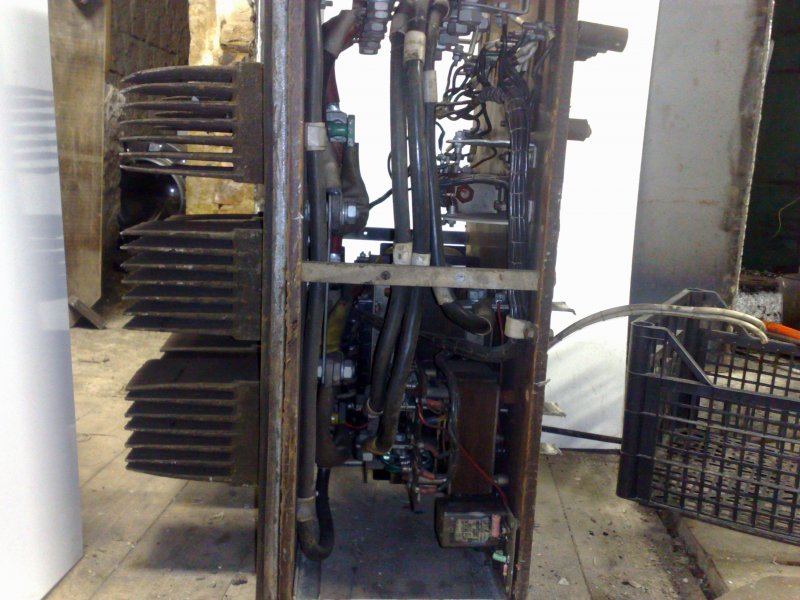

Üdv. Köszi a választ. A képeket fel töltöttem. Kíváncsian várom a megoldást.A trafó egységtől a gerjesztés és a tőltés megy szerintem.Igazándiból halvány fogalmamsincs. üdv billig
Enyém műhelyben lett csinálva.
Hajlítógépen.Sok pici hajtás van rajta,5 mm-es távolságban. Csak egész közelről látszik,hogy picit sokszögletű a lapát.Van rajta vagy 15 -20 pici törés egymás után.

Hát ebben van anyag Nem vagyok biztos benne, még nem láttam ilyet (hasonlót sem), de amit te "trafó"nak hívsz az szerintem két részre osztható. Van a 6db dióda a nagy hűtő bordákon azok végzik az egyenirányítást(a generátorból váltóáram jön ki) A többi kütyü valószínűleg a gerjesztéshez kell, a trafó ami benne van azt sejteti,hogy a gerjesztés feszültsége nem egyezik meg az előállított kimenő feszültséggel (pl:12V) A bekötés nem lehet túl bonyolult, nézd meg a generátoron hány csatlakozó pont van( legalább 5-6db lesz). A kapocsfedél belső oldalán lehet rajzot is találsz. Üdv!

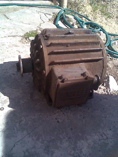

Üdv. Köszi a választ.1970ben gyártotta a ganz 90kg a generátor.A generátoron 3 db kb:2.5 flexi réz a gerjesztésnek a másik 3db 10 es csavar sarus mint a bikázó kábel. Gondolom az a tőltés kábelek csatlakoznak. A kérdés mennyi a gerjesztési feszültség, esetleg a generátor saját magát tudja e gerjeszteni bizonyos fordulatszám után?A generátort beszerzése után közölték," már rengeteget vittek és mindenkinek működött" Én vissza kérdeztem " megtudnák mondani, hogy ki az mert szívesen felvenném vele a kapcsolatot esetleg. Erre nagy csend. A kapcsoló táblán sajna de nincs és a ganznál sem dolgozik már senki a régi időkből aki esetleg emlékezne erre a tipusra.Most építem a második szélgenerátort (vertikális) szöghajtással szeretném hajtani.
Hát erre nem tudnék megnyugtató választ adni. A szénkeféket nem látni? Kettő van, vagy három?

Szélgépfénykép nézegetéshez: a viharvédelme az interneten elérhető számolás alapján lett elkészítve, bár picit módosítottam rajta, amit itt a fórumon meg is beszéltünk. A szélkerék átmérője 1,6 méter, a lapátokat 20x3-as laposvas tartja, a PVC cső 2 mm-es falvastagságú volt, ezt örvénylő széllökésekben is jól védte ez a figura.
