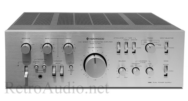

ezt a 2 tranzisztort keresem sajnos nem sok sikerrel 2SA1065 és 2SC2489. tud nekem valaki segiteni abban hogy mivel tudom helyetesiteni ,vagy esetleg honnan tudok szerezni . egy ilyen erösitöbe kellenne.http://www.google.hu/search?q=ka-907&hl=hu&sa=N&rlz=1R2SUNC_huHU374&prmd=ivnsfd&tbm=isch&tbo=u&source=univ&ei=cIakTfjiMMTLswa53NWXCA&ved=0CEoQsAQ ha valakit érdekel lehet rola szó hogy eladom vagy elcserélem valamire.megvan hozzá a kapcsolási rajz is csak egy hozzáértö ész kell meg egy kis befektetés .
