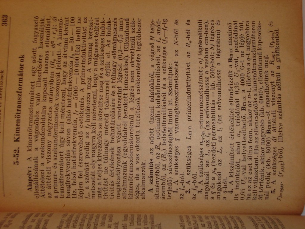

(#) marone hozzászólása Máj 7, 2011
Helló !
Meg tudná valaki mondani, hogy az "Ra" után mi látható a képletben ?
Lp=(1/ωa)ˇ(Ra⊗Rb);
Ezen az oldalon van a képlet.
Kösz !
(#) oibacsi válasza marone hozzászólására (») Máj 7, 2011
Szerintem az a replusz művelet lesz.

(#) marone válasza saraha hozzászólására (») Máj 7, 2011
EL 84
Ra 5.2 KOhm
Rb 38 KOhm
Alsó határfrekvencia legyen 40 Hz
Ha behelyettesítem a képletbe, valami idétlen szám jön ki a szükséges induktivitásra.
Mi nem jó ?
Valaki esetleg ?
:help:
(#) Ricsi89 válasza marone hozzászólására (») Máj 7, 2011
Mi jött ki? nekem gyors számolással 36,39 jött ki...
(#) p_istvan válasza Ricsi89 hozzászólására (») Máj 7, 2011
Ne kapkodj, inkább még oszd el kettővel...
(#) marone válasza Ricsi89 hozzászólására (») Máj 7, 2011
0,0182 Henry
(#) Ricsi89 válasza p_istvan hozzászólására (») Máj 7, 2011
Hmm. Ugyanazt számoltam az előbb is és most tényleg kb a fele jött ki.
(#) p_istvan válasza marone hozzászólására (») Máj 7, 2011
Az alapmértékegységekkel számolj, Ohm és nem kOhm!
(#) marone válasza p_istvan hozzászólására (») Máj 7, 2011
Aha.
Kösz !
De valami brutál induktivitású kimenőt kell akkor hifihez tekerni.
A képeken, amiket itt láttam, nem úgy tűnt mintha azok a kimenők akkorák lettek volna.
:nemtudom:

(#) marone válasza p_istvan hozzászólására (») Máj 8, 2011
5.5 cm2 a középső oszlop keresztmetszete, és 1525 (kb) menet van rajta.
3.74 H-t mér a multi.
Bár van egy másik program is, ott:
Veff 160 V
Bmax 0.7 T
A 5.5 cm2
F 40 Hz
Erre 2340 menetet ír. Ez már egész elfogadható érték.
Mert szerintem 20 H-s kimenőt még soha senki a világtörténelemben nem tekert.
Vagy igen ?
(#) sturbi válasza marone hozzászólására (») Máj 8, 2011
Akkor csak nem mér olyan rosszul az a multi sem. Teljesen normálisnak tűnik 1500 menettel a 3,7 Hy.
Ha rendes 40 Hz-et akarsz megcélozni 15-20 Hy közé kell csinálni a primert (az induktív ellenállásnak illik Ra közelében lenni az alsó frekin is, mivel a cső (belső ellenállása) majd ezt fogja iátni (R=omega*L, L=R/omega)). A 2340 menettel, eltalált visszacsatolással elég jól fog szólni (5,5 cm2-es vason pár W-ig), de igazi ütős (40 Hz-es) mélyek inkább 3-4000 menet között lesznek. Igy persze a sok menet miatt jobban oda kell figyelni a "parazita" kapacitásokra (kivitelezésnél szigetelések, osztások) és a vas telítődésére is (nyugalmi gerjesztés (ampermenet) okozta felmágnesezés miatt nem biztos , hogy akármilyen 5,5 cs2-es vasra rá lehet tolni ennyi menetet). Magam részéről úgy gondolom 2700-3200 menet között lenne legjobb kompromisszum (induktivitás/mágneses indukció között) EL 84-nek.
(#) marone válasza sturbi hozzászólására (») Máj 8, 2011
Kösz !
Egyelőre amit most tekertem az gitárkombóba lesz. (majd egyszer)
Oda nem kellenek annyira mélyek.
Tapasztalatszerzésnek meg teljesen jó volt.
Szóval ha valami ekkora vasra akar az ember hifit tekerni, akkor a lehető legvékonyabb huzal. (hogy ráférjen)
Talán hiperszil vassal a nagyobb áramsűrűség miatt..
Meg 1-2 W -ra számolni, annyira amennyire pont kell.
(kissebb nyugalmi árammal a csőnél)
Ezt sikerült leszűrnöm belőle.
(#) p_istvan válasza marone hozzászólására (») Máj 8, 2011
A légrés nagyságát és a vasmag közepes mágneses erővonal hosszát, valamint az anyagát sem adtad meg...
A 20 H SE kimenő egy merész célkitűzés, de nem teljesen lehetetlen. A nagyobb teljesítményeknél jelentkezik az igazi gond, ahol a nagyobb egyenáramú gerjesztés miatt növelni kell a légrést, valamint a nagyobb méretű vasnak nagyobb a közepes mágneses erővonal hossza ami szintén csökkenti az elérhető maximális induktivitást.
Az alsó határfrekvenciát lejjebb vinni, talán egyszerűbb kisebb anód-ellenállású (Ra) triódával.
Hiperszil csak akkor jobb választás erre a célra, ha kihasználjuk, hogy kisebb légrés (ezért nagyobb az induktivitás) alkalmazható a magasabb telítési indukció miatt, bár ekkor valószínűleg a torzítás is megugrik
Mellékeltem az 1955. évből származó kézikönyv néhány oldalát, ami a kimenő méretezéssel foglalkozik elég gyakorlatias módon. Mivel az elektronika törvényei azóta sem nagyon változtak, ma is jól használható!
