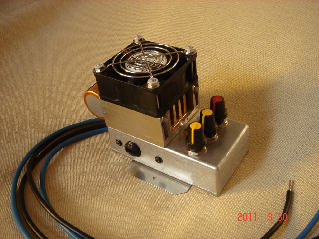

Nekem is lenne pár kérdésem száraz cellával kapcsolatban. A lemezeken levő furatokat mivel kellene lekezelni? Nagyon látványosan mozog az elektrolit a bejövő csőben. Konkrétan abban is "termelődik" felgyűlik a gáz és 10mp-es impulzusokban mozog a csőben a folyadék, mondjuk így legalább cserélődik
A másik, ha az elektrolitot, most KOH, belövöm 5%-osra, akkor a cella PWM nélkül 60-70 Ampert is képes felvenni, mondjuk ilyenkor nagyon látványos a termelés
Akárhogyan erőlködtem az elektrolittal, nekem úgy tűnik lesz egy kis gőz is, de ez a csőben nagyon gyorsan "leszárad", amúgy a cella nem melegszik, max 40 fokos, de inkább kevesebb, 20 Amperral bő 1 litert termel a videók alapján amiket végignéztem. De nyomása ilyenkor nagyon kicsi. Motor alapjáratán viszont hallatszik hogy van változás.

(#) amper_vadász válasza 424.247 hozzászólására (») Máj 11, 2011 /
424.247 már odatalált előbb is a fórumra, Sznoopy nicken.
(#) patkolttojas válasza 424.247 hozzászólására (») Máj 11, 2011 /
Ha nem vettél észre feszültség különbséget az már csak azért lehetséges, mert a generátorod a teljesítményének a határán mozog. Lehet megoszlanak a vélemények, de szerintem a Zsigában sincs 1,5KW-os generátor! Kezdjél csak el számolni, ha meglenne a töltőfeszültséged, ami mondjuk 14V és folyhatna a bontón, csak a generátorból 110A, akkor bizony 1540W lenne.
Szerintem az áram nagy része az akkuból származott csupán, mert a generátor ennyit nem tud majd pótolni. Figyelj oda erre is, mert amikor majd kimerül az akkud, a teljes terhelés a generátorra esik majd, és egyszerűen leég, vagy elszállnak a diódái. Ajánlom, hogy maradj a 20 - 25 A mellett, ami a bontót illeti. Hosszú távon ez a célszerű! Azt nem is akarom ecsetelni, hogy nem a gáz mennyisége a mérvadó, hanem egy optimális mérték, amit viszont csak kísérleti úton lehet megállapítani. Használj PWM-et, olyat, ahol be lehet állítani az áramot és tartja is. Például, mint a mellékletben van!
(#) 424.247 hozzászólása Máj 11, 2011 /
De ez a turbó lemez nagyon jó ötlet, úgy gondolom kipróbálom. Visszaalakítom 4 semleges lemezessé, és kiszámolom hogy lenne a legideálisabb, hátha bejön...
Vékony korongos flex-xel (ezt nem tudom hogy kell helyesen írni... ) ha a gáznak vágok helyet a lemezek felett mint a rajzon van, ott kezelni kell valamivel az éleket?
PWM kész van, azzal használom de 230V-ról többnyire egy Graetz segítségével (kiderült hogy 80A-es szerencsére), főleg az aksi miatt. Amikor felvette a 110 Ampert az egyértelműen aksiról ment, álló motornál. Az aksi még garis Ezért vagyok olyan bátor... Most nyersen aksiról 35A körül eszeget, de szétszedem átalakítom, megmosom, elektrolitot előre bekeverem pontosan, és akkor már mérvadó lesz mit is tud
Kaja után nekiláttam rajzolgatni, de erre a turbó lemezes megoldásra 5 perc után nem jöttem rá, hogy is működhet. Van valakinek erről leírása, rajza?
Köszönöm
A DRY cella hidegen kevesebb gázt termel, ilyenkor a turbó lemezek kapnak negatívot, ahogy a cella elektrolitja működés közben melegszik, vagy a külső hőmérséklet miatt emelkedik ( nyári nagy meleg, forró motortér ) , a turbó lemezek helyett a kék negatív lemez kap negatív betápot. A bontó eredeti induló kapocsfeszültséghez képest esik a cella feszültség a + 1-1 db semleges lemez "bekapcsolása" miatt, de az elektrolit melegedése közben növeli az elektrolit áramvezető képességét. Ilyenkor már a bontó nagyobb lemezfelülettel és több cellaszámmal képes ugyan arról a kapocsfeszültségről működni, "változatlan" áramfelvétel mellett, akár több gázt is termelni.
