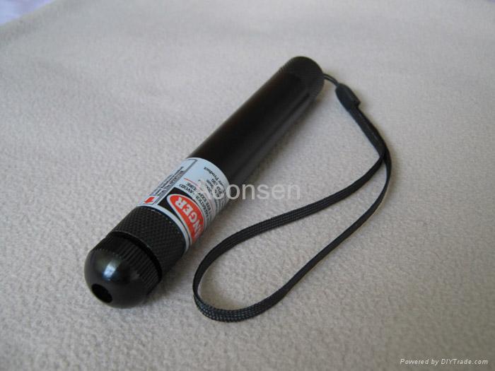

Bocsi hogy ide írok! Sikerült vennem olcsóbban egy 200mW-os piros lézer pointert.A lencsét hogyan tudnám tisztitani?És mivel?Lejjebb van róla kép. Válaszotokat előre is köszönöm
Mikroszálas kendővel.
Most már Toy-ként árulják a kínaiak? Lehet ezt még fokozni?
A mikroszálas kendő az olyan mint amit az lcd-led tévékhez adnak?
Lézeres kenyérszeletelő? Én már várom, pláne a zsebben is hordozható lézeres sajtvágó "High power 10 millió Wattos" változatot.
Szerintem lehetne retina tetoválónak is nevezni, esetleg jól elrejtett puska, milyen jó is, mikor a képleteket beégeted a szemedbe, a tanár nem fogja észrevenni, és életed végéig kéznél lesz.
