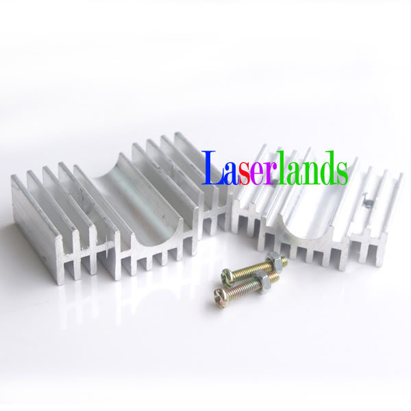

Ha egy 16× dvd íróból kiszedem a lézert és beleteszem ennek a dobozába akkor ezzel tudom majd fókuszálni normálisan?
Illetve hány mA lehet hajtani? 250mA max?
Illetve ezek hány mW-ak?
(#) yello válasza Directors hozzászólására (») Ápr 29, 2011 /
Először is nem "doboz" ha nem modul vagy optika, köze nincsen a dobozhoz.
Ha ki tudod venni, és be bírod rakni az említett modulba, sérülés mentesen, akkor igen, lehet vele fókuszálni, de ne várjál csodát.
16x íróból való diódát tipikusan 200-250 mA lehet hajtani, megfelelő hűtéssel 300mA is bír és max 350mA ert érdemes ráengedni, ezután már jelentősen nem nő a fényereje viszont az élettartam eléggé csökken, és füt mint a kazán.
100mA - 40mW
150mA - 80mW
200mA - 130mW
250mA - 180mW
300mA - 200mW
325mA - 240mW (that's as high as my supply went)
Viszont a véleményem az, ha az a kis modul műanyag, teljesen, akkor én nem merném 200mA fölé vinni a diódát, révén hogy alig kap hűtést.

(#) szlaci001 válasza Directors hozzászólására (») Ápr 29, 2011 /
Fém, vagy műanyag a ház?
(#) Directors válasza szlaci001 hozzászólására (») Ápr 29, 2011 /
A külseje az tuti,hogy műanyag de alatta lehet,hogy fém van.De még nem akartam szétszedni.
Ám azért jóval erősebb lesz mint ez az 5mW ha kicserélem.Ugye?
Ha műanyag, akkor ekkora diódához nem javasolnám, folyamatos üzemhez pedig pláne nem!! Ekkorát már illik hűteni! Ha nem is atom módon, de egy plusz hűtőborda, esetleg egy ventilátor kijár neki.
Rendben,köszönöm.
Ha azt megveszem amit linkeltél akkor ott adhatok neki 250mA-is?
Vagy még arra is kell pluszba hűtés?
Én rézből esztergáltam hozzá házat, az tuti hűti, de a végére csavaroztam egy P1-es processzorhűtőt ventillátor nékül, biztos ami biztos, nem volt gondom soha egyikkel sem!
Megpróbálok akkor neki én is varázsolni valamit.Csak hát nekem nem egyszerű a dolgom mert nincs esztergálásra lehetőségem.Vagy egy hűtőbordám abba fúrok majd egy lyukat és abba megpróbálom beletenni.
Ilyen az enyém ha ez segít valamit Bővebben: Link
Ügyesen megcsináltad.
Ám amit kiszedek majd az íróból lézert azt tuti beletudom majd rakni abba mit linkeltél?
Az pont belefog cuppanni?

Hogyha ebbe beleteszem a modult amit linkeltem akkor ez így elég hűtést biztosít?
Így 150mA mehet rá? Bővebben: Link
(Ami a képen van modul az nem az.)
(#) epyn válasza Directors hozzászólására (») Ápr 29, 2011 /
Az a modul egy eloxált felületű aluminium.Nem több.
Amit itt a HE aprói között található,jobban ajánlott,mert a diódát a hátoldalról lehet becsúsztatni(préselni) és szinte tökéletes,majdnem teljes felületében hőkontaktust biztosit az 5,6mm-es diódáknak(bármilyen szabvány 5,6-osnak)
Igy néz ki szétcsavarva:
16X irókból kivéve a diódát,ahogy Yello is leirta,maximálisan 300mA-t lehet adni neki,hosszú élettartam mellett.Ajánlott a 250mA-t nem meghaladni,a biztonság kedvéért.
(#) Directors válasza epyn hozzászólására (») Ápr 29, 2011 /
Akkor ahogy mutattam az úgy nem jó ha 150mA hajtom akkor sem. Igaz?
Na mind1 akkor majd veszek egy ilyet ha minden kötél szakad.
