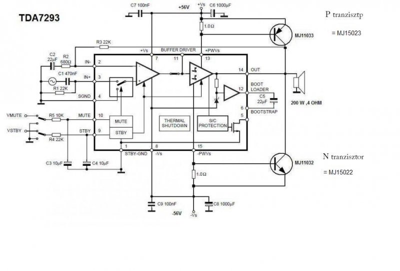

(#) szucsip válasza Lacq hozzászólására (») Máj 16, 2011 /
Inkább csapj hozzá 1 kithez 2db tranzisztort, azt jobban meg fogják hálálni. Az a legegyszerűbb, legolcsóbb, és talán még a hangja is jobb lesz. Csak arra figyelj, hogy a tranzisztorok jó közel legyenek az IC-hez, és jól fel tudják azt melegíteni. Így a termikus védelmet is ki lehet pipálni.
(#) reloop válasza Lacq hozzászólására (») Máj 16, 2011 /
Ezt próbáld meg. Kicsit szokatlan formájú a rajz, de korrekt. Amit csatoltál az sajnos nem az igazi.

(#) Lacq válasza reloop hozzászólására (») Máj 16, 2011 /
Ret ből volt rendelve a kit csomag és szerncsémre stimmel az általad ajánlottal (ugyan az majdnem)
a kimenten elég egy sima lábas ellánálás és egy fólia kondi?
Ezt a kapcsolást csináltam meg
Az ellenállás legyen 1/2W-os.
A TDA7294 rajz, hogy kapcsolódik ide?
tökéleten müködik benne 7293 is :yes:
Köszönöm a segítséget!
Működik, de a TDA7293-nak van egy külön lába a feszültségutánhúzásra, azzal jobban kivezérelhető. A rajzon látom tervbe vetted a clip kimenet felhasználását. Nézd meg az adatlapját, egész kevés áram szolgáltatására képes, ledet inkább emitterkövetőn keresztül hajts meg vele.

(#) szucsip hozzászólása Máj 17, 2011 /
Figyu!
Miért nem teszel inkább a már meglévő paneled mellé még 2 tranzisztort+2 ellenállást..? Sokkal olcsóbb lenne, és egyszerűbb!

De benézek a boltba bd249c, bd250c jó hozzá?
Vagy milyet keressek?
(#) Lacq válasza Lacq hozzászólására (») Máj 17, 2011 /
ezek a tranyók 2200 db ami nálam min 3000Ft/db
Nos?
(#) reloop válasza Lacq hozzászólására (») Máj 17, 2011 /
Szia! Egy kis segítség a méretezéshez. Tapasztalataim szerint az IC kimeneti csúcsfeszültsége a tápot 4V-ra közelíti meg, a teljes tápfeszültséget figyelembe véve 8V a maradék feszültség. Vegyük példának a +/-40V tápot, ebből 80V-8V=72V hasznosul. Ezt emeljük négyzetre és osszuk a hangszóróimpedancia 8-szorosával: 72*72/(8*4)=162, az eredmény Watt-ban értendő. Az IC által leadható veszteségi hő és csúcsáram miatt minimálisan 2 db IC-t kell párhuzamosan kötni. Autós körülmények között jobb lenne a három.
Amennyiben kettőt kötsz párhuzamosan akkor +/-32V ról 100W teljesítménnyel tudod biztonságosan járatni.
Mint írtad, a tápfeszültséget tudod állítani ezért a fenti tartományban nyugodtan kísérletezhetsz.
A tápfeszültség felső korlátja a +/- 50V . A számítást elvégezve 4 ohm -on 265W-ot kapunk, ehhez 3-5 IC-t kéne párhuzamosan kapcsolni. Erre a feladatra inkább diszkrét félvezetőket érdemes használni.
