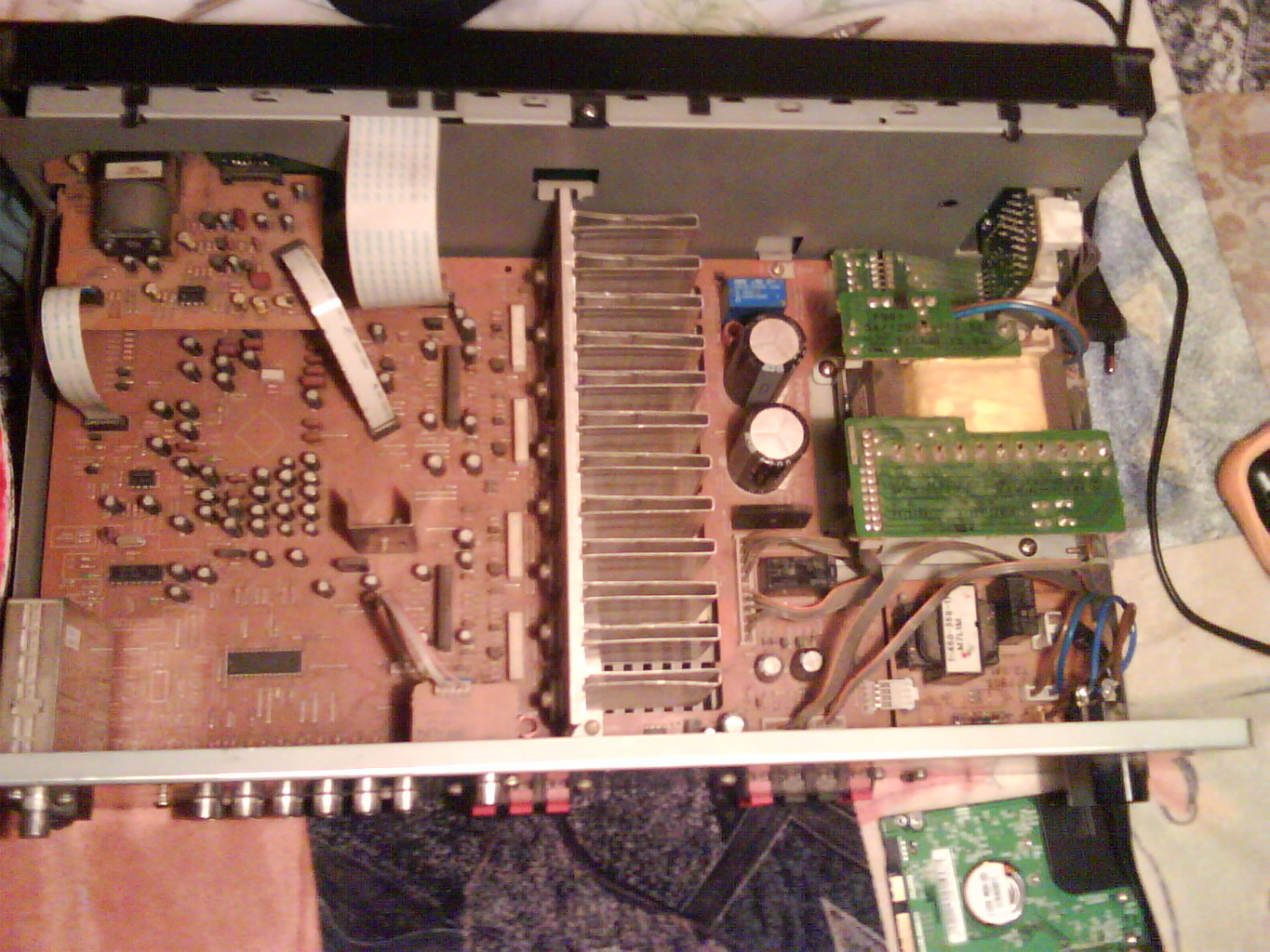

Elég amatőr vagyok a témában, de gondoltam megkérdezlek titeket. Van egy sony erősítőm, és valószínűleg trafóhibás. Nos a szerelő 30k-t mondott a javításra, mondom akkor inkább valahogy megpróbálom megcsinálni. Nos ott kezdődik a probléma, hogy sem a trafón, sem pedig a szervíz könyvében nincs feltüntetve, hogy a trafó melyik kimenetén mekkora feszültséget ad. szóval van ugye a 220v bemenet, aztán pedig 11 kimenet. Nos ezzel lenne a problémám, hogy egyrészt nem tudom, hogy hogy kell kimérni, másrészt pedig állítólag hibás a trafó. Ha hibás, akkor honnan tudhatnám meg, hogy mivel lehetne kihelyettesíteni?.
A trafóra az van ráírva, hogy: AMC BILLION (M) 1-431-798-11
Itt a szervíz könyv PDF fájlban: Szervíz könyv
Remélem tudtok segíteni. Ha kell, akkor tudok felrakni képeket.

Így elsőre mérni kellene (ha amúgy nincs a trafónak szaga): van-e áramfelvétel(bizti jó?), ha van; megjelenik-e a szekunder oldalon? Leválasztható a tápegység rész? Lefényképezni, lerajzolni; mi hova megy? Azután szétkötni, és mérni.

A primer oldalon 3 szál van. Abból ugye kettő van használva, egyikre megy a fázis, másikra a nulla. Ennek a kettőnek semmi ellenállása, viszont az a szál ami nincs bekötve, annak az első szállal 11,1Ω. Ami nincs bekötve, az vajon milyen bemeneti fesz lehet?. Egyébként leválasztható a tápegység rész.
reloop
Szia! a T901-ről van szó, a szép nagy termetű izéről . Holnap kiszedem és csinálok egy vagon képet. A T902 gyakorlatilag csak a relét húzza át, amivel átnyomja a 220-at a 901-be, onnan pedig még van két relé, ami már külön kapcsolgatja a szekunder részről jövő feszt az az alaplaphoz. De lényeg, hogy a primerig eljut a 220, a szekunderen semmi. Mivel a kettő közt semmi ellenállást nem mértem, ezért arra asszociálok, hogy leégett szegény.
Köszi a válaszokat !!

(#) Ge Lee válasza Dexter95 hozzászólására (») Ápr 3, 2013 /
Azt írtad, hogy a primernek nincs ellenállása, tehát szakadt. Ha volt benne hőbiztosíték akkor lehet hogy csak az a baj, ha nem, akkor leégett a primer.

Az a harmadik kivezetés valószínű a beépített hőbizti egyik pontja.
Ellenállás méréssel keresd meg a három kivezetés közül, azt ami vezet, 30 Ohm körül saccolom, de lehet kevesebb is. Ha sikerül kimérned, akkor erre a két kivezetésre mehet a 230V. (Jó fotó a kivezetésekről, sokat segíthet.)

A probléma ott van, hogy a primernek nincs ellenállása azokon a pontokon, ahol a 220 bemegy. A harmadik szál a 220 biztosíték felöli oldallal 11,1 Ω-os ellenállása van. A többi ponttal semmi. A hőbiztosíték az hol található?

most megbontottam a sárga szigetelést a tekercs körül, hogy megnézzem, hogy van-e valami látható, de sajnos semmi. És a primer rész került belűre, szóval nyelem a méterest. Hol lehet az a hőbiztosíték?
(#) reloop válasza Dexter95 hozzászólására (») Ápr 3, 2013 /
Ezek szerint a tekercstest belsejében - sajnos. Melyik Sony-d van 225 vagy 325? Bekukucskáltam mindkettő szellőző rácsán, szemre egész más kinézetű a két trafó. Raksz fel fotót, hogyan kell ezt a három primer szálat elképzelni? A sajátomat csak nem szedném szét.

DE-225. Persze, próbálok valamit alkotni. Nagy minőséggel sajnos nem tudok szolgálni, de próbálok.
(#) Dexter95 válasza Dexter95 hozzászólására (») Ápr 3, 2013 /
Ott van benne a trafó. Bocsi, csináltam arról is képet külön, de annyira gyér a minősége, hogy felesleges feltöltenem. Kerítek nemsokára egy fényképezőt és azzal jobb lesz.

Rendben (továbbra is rácson át kukucskálva) tudlak követni. Minden egyezik kivéve azt, hogy nálam csak két primer kivezetés látható. Merre keresem a harmadikat?

Felűlről nem látható, ha bepillantasz a felső nyák alá, ahol a trafón a biztosíték van, ott pont a biztosítéknál megy egy a nyák-ra, aztán pedig ettől balra található kettő. Gyakorlatilag a két primer ami a nyákra van forrasztva azok között.
(#) CHZ válasza Dexter95 hozzászólására (») Ápr 3, 2013 /
230V 40-60W izzón keresztül kösd be a 11 ohm tekercset 230V-ra (szekunder tekercset kösd le ), ha az izzó nem világít csak parázslik, mehet rá közvetlenül is a 230V. Hőbiztit így ki tudod kerülni.

Szétkaptam. Nálam a kivezetetlen és a mellette lévő között rövidzár van. A teljes primer ellenállása 11 ohm - nagyon biztató
Indítsd el izzón keresztül, ahogy CHZ kolléga javasolta.
Megalázóan kicsi ez a trafó a 4 csatornához, ha erősebben hajtottad megsülhetett éppen.

Készen van, összeraktam és működik . Köszönöm szépen a segítséget, ez a legjobb Team . Köszi srácok . Szép napot

Azt azért áruljuk el, hogy az a hőbiztosíték nem viccből van benne; legközelebb nem a hőbiztosíték fog kioldani, hanem tényleg leég a trafó.
Esetleg még most mérd ki, hogy mit tud a trafó, hogy tudjál majd másikat tekertetni helyette
