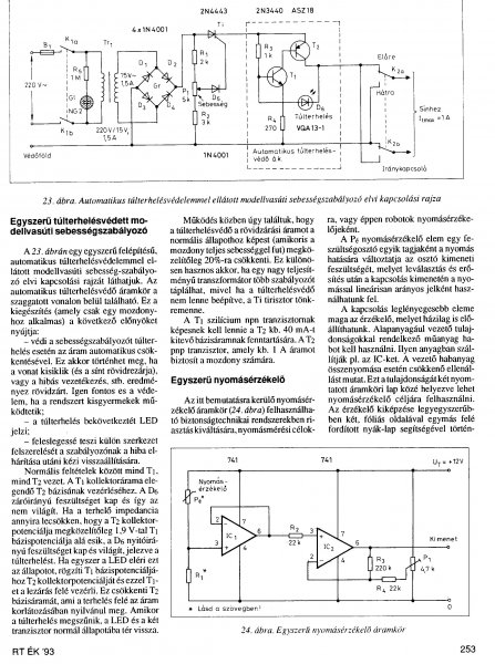

Találtam egy kapcsolást, ugyan eredetileg modellvasúthoz készült, de más célra is jó. A PNP germániumtranzisztor helyett használj szilícium teljesítménytranzisztort. Más áramra is be lehet állítani az ellenállások változtatásával.

Hello. Következő lenne a kérdésem. Adott a kapcsolás, nem tudom, hogy elég-e a végére az a 20A-es biztosíték vagy nem mert azt szeretném hogy semmiféleképpen ne lehessen nagyobb áram a kimeneten mint 20 amper. Kiváncsian várom az ötleteket. Köszi
Pedig lehet, egészen addig amíg a biztosíték ki nem olvad, ahhoz pedig idő kell. Hogy mennyi az függ az adott típustól és a túláramtól, extrém esetben 40-60A is kimehet néhány tized másodpercre. Ha ezt a terhelés kibírja akkor jó, ha nem akkor áramkorlát kell.
Nem hiszem, hogy ekkora áramot elviselne az autóerősítő. Hogyan oldható meg az áramkorlát?
Ha autóba való erősítőhöz kell, oda elég a bizti ha az "normálisan" lett megtervezve, tehát ellátták áramkorláttal a végfokot és a tápját is. Mivel ez általában nem így van, teljesen mindegy, mert a tápod áramkorlátja nem fogja tudni megvédeni az erősítőt egy rövid túlterhelés vagy zárlat esetén (az erősítő puffereiben marad annyi energia ami tönkreteszi a félvezetőt).
Egyébként az áramkorláthoz soros aktív elem(ek) kell ami fűteni fog, vagy kapcsolóüzemű tápegységet kell csinálni.
Egy macAudio MPX 4500-as erősítőről van szó. Leírás szerint van benne MOSFET tápegység,rövidzárlat és túlterhelés elleni védelem, meg még annyi, hogy Beépített védelmi áramkörök. Ez az utolsó nem tudom mit takar. Egyébként köszönöm a segítséget.
Ha ez egy működő szerkezet ,ÉS nem a működéséből fakadóan kell a max 20 A akkor nem kell áramkorlát.Ha a bizti olvad akkor már úgyis mindegy .Csak a kábelezést kell neki megvédeni.Az erősítő túlterhelését vagy a végfoknak kell megakadályozni vagy maximum a hangszóróval sorba egy bizti (tapasztalat :csak a kárt növeli 10FT-al soha egyetlen hangfalamat nem védett meg.)
Rendben akkor csak az az egy bizti a tápba és más nem kell, ha jól értelek. Azért írtam 20A-t mert az erősítőbe van 2db 20 Amperes bizti és azok úgyis kiolvadnak ha nagyobb áramot kapnak gondolom. Mondjuk egy hirtelen túlfesz ellen nem tudom, hogy meg van-e védve az erősítő.gondolok itt arra, hogy ha kikapcsolom a tápot nem-e lesz a kimenetén egy hirtelen túláram vagy túlfesz. Vagy a héten vagy jövő héten rakom össze a tápot.
Nem tudom esetleg még egy lágyindítás a primer körbe? Ha igen, hogy oldható meg? vagy ez fölösleges?
