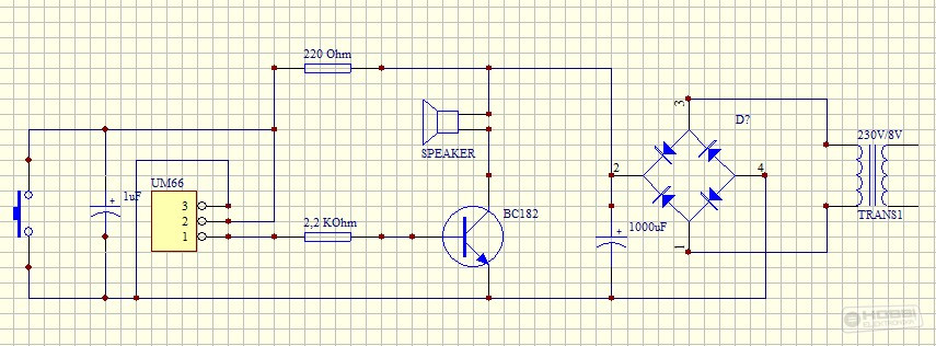

Kellene csinálnom egy olyan kapcsolást, hogy van egy fotoellenállás és ha az előtt elmozdul valami akkor egy
UM-66-os ic-n alapuló kapcsolás működésbelép.
http://www.hobbielektronika.hu/kapcsolasok/files/494/screenshot6.jpg
Ez alapján csak a nyomógombot kell helyettesíteni egy fotoellenálással?
üdv:Máté

nem biztos mert a kapcsolás szerint akkor záródik az áramkör ha lenyomod a kapcsolót a fotoellenállás viszont pont fordítva működik mint a linken is le van írva de nem biztos lehet hogy működik ez csak egy tipp

Sajnos nem fog működni.
Kell egy mozgásérzékelő.
Pl. egy ilyen: Bővebben: Link
Ebbe már bele is tudod építeni az IC-d, és a hangszóró is van benne.
Még fénysorompóval is meg lehetne csinálni, de nem lesz sokkal olcsóbb, és kényelmetlenebb is lesz.
(#) vzoole válasza vzoole hozzászólására (») Ápr 28, 2011 /
Lehet, hogy egy "öntött" chip van rajta, ami nehezíti az átépítést. De ha kicsit drágábban mozgásérzékelős lámpakapcsolót veszel az egyszerűbb, mert annak általában rellé kimenete van, amit be tudsz kötni a kapcsoló helyére.
Habár akkor már más felépítést lenne érdemes használni, mert most úgy működik, hogy az IC tápját rövidrezárod, majd amikor ujra tápot kap, akkor renél egyet.
