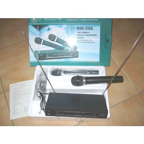

Hali
Lenne egy problémám!!
Van nekem egy alapszintű rádiós mikrofonom: FAIOE DM -306 -os
Adatok:
Frekisáv: VHF / FM
Hangfrekis átvitel: 80Hz - 12.000Hz (+,-3dB)
Zajszint: 70dB
Rádiófrekis teljesítmény: 8mW(Max 50mW)
Működési freki: 75 MHz
Audio kimeneti jelszint: >25 mV
Elem: 2x9V
Rádiófrekis érzékenység: 30db/uV.
Az lenne a problémám hogy a kimenő jele súg
Mit lehetne elkővetni hogy a súgás megszűnjőn??
Segitségeteket előre is köszönöm!!!!

Hi!
Gyári csoda .... az jó ha garis akkor vidd vissza ha nem akkor elég sok helyen lehet bibis .
Az egész átviteli láncot végig kell ellenőrizni elemenként .Súg mert zajos kicsi a lökete az adónak nincsennek frekiben el vannak csúszva , zaj keletkezhet még akár a modulátor előtt a mikierősítőben. Lehet zajos az adó RF részben vmi alkatrész. Vétel oldalon demodulátor miatt , hf erősítő miatt .stb ..stb ...
Mikor súg ha fél méterre vagy a vevőtől vagy ha már kilométerekre?
ekkor kicsi a teljesitmény ami természetes vele járója a távolság növekedésének romlik a jel/zaj viszony.
Következő kérdés a vevőd/adód zajos .
Kell 1 kontrol adó/vevő e célból.
75 mega éppen az oirt sáv teteje fölött van kicsit
1 régi oirt vevőt fell kell huzni 72ről 75-6ig. Akkor már tudsz figyelgetni mit produkál az mikid adója.
Abban is súg / nem súg.
Ekkor eldől hogy honnan jön a súgás.
Adónak meg 1 jobb signalgenerátor is jó amit kölcsön kérhetsz vagy elviszed oda a mikid ahol van signal.(menjen legalább 100 Megáig)
(no meg arra is jó a signál hogy ha hangolni kell a OIRT vevődet 76-77 megáig akkor már van 1 referencia jeled szignálod )
Általában van külső belső modulálásra alkalmas opció a signálokon.AM/FM mód váltás is.
neked FM kell . lökete háát kb.: 30-50 kHz közt.
Mivel signalgenerátorról beszélünk akkor elvileg benne "szép belső 1 khzes fütyögőnek" is kell lennie mint moduláló jel.
Szép viszonylagos, kis torzitású ..stb ..stb..
Ekkor megállapítható a vevőd állapota ... mert elvileg az adód szignálgenerátor"szép" modulációt ad neki.
Külső moduláció esetén akár cdről is küldhetsz be neki vmi teszt jelet vagy PC hangkariról ... stb ...
Signálod kimenő jele is módosítható az jó ha elég kis szintű kifújás mentes osztója van akkor tudsz vevő érzékenységet is mérni !
Tudja -e a gyári specifikációt ... stb.. ?
Bonyolítja a helyzetet a diversity rendszere a vevőnek ...
NO akkor most hol is tartunk ... izé adó/vevő tesztek meg voltak.
Ha kiderül melyik eszköz a gagyi akkor már csak abban kell keresgélni ...
Jobb lenne 1 elvi rajzot szerezni a dobozokról ... de ez sztem nem sok esélyel tehető meg , de lehet próbálkozni ...
Kérdés mennyire vagy képben a HF és RF eszközök működését illetően ?
Eddigi írásom segített-e elindulni?
Kezdjem-e elejéről ?!?!
Szóval nem egyszerű ez akkor sem ha éppen itt van a kezembe és van is minden egyébb műszerem is a mérésekhez. Mivel 1 "idegen" rendszert kell feltérképezni ... funkciónális egységeit megtalálni , hibáját kijavítani .,...stb ...stb ... szóval idő ... ...
Pláne ha nem is látom csak messziről írsz 2 szót róla ... mit tapasztalsz

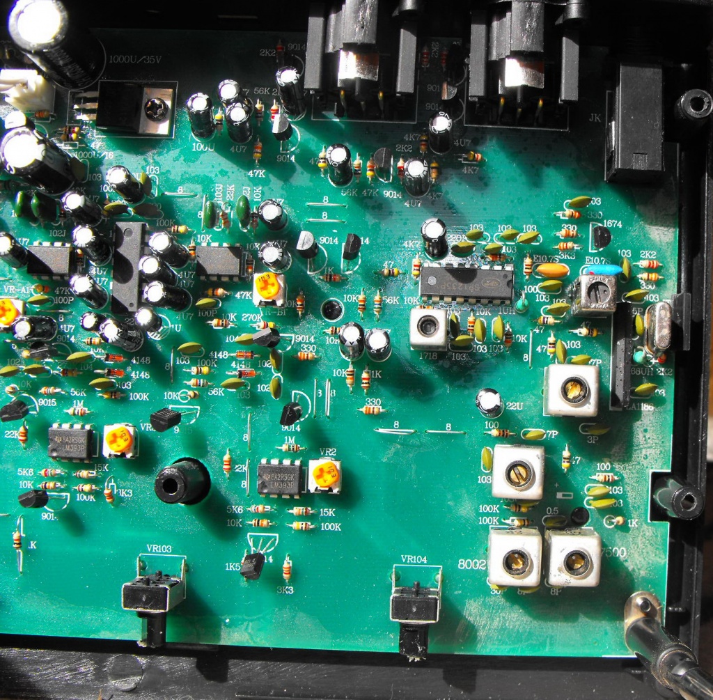

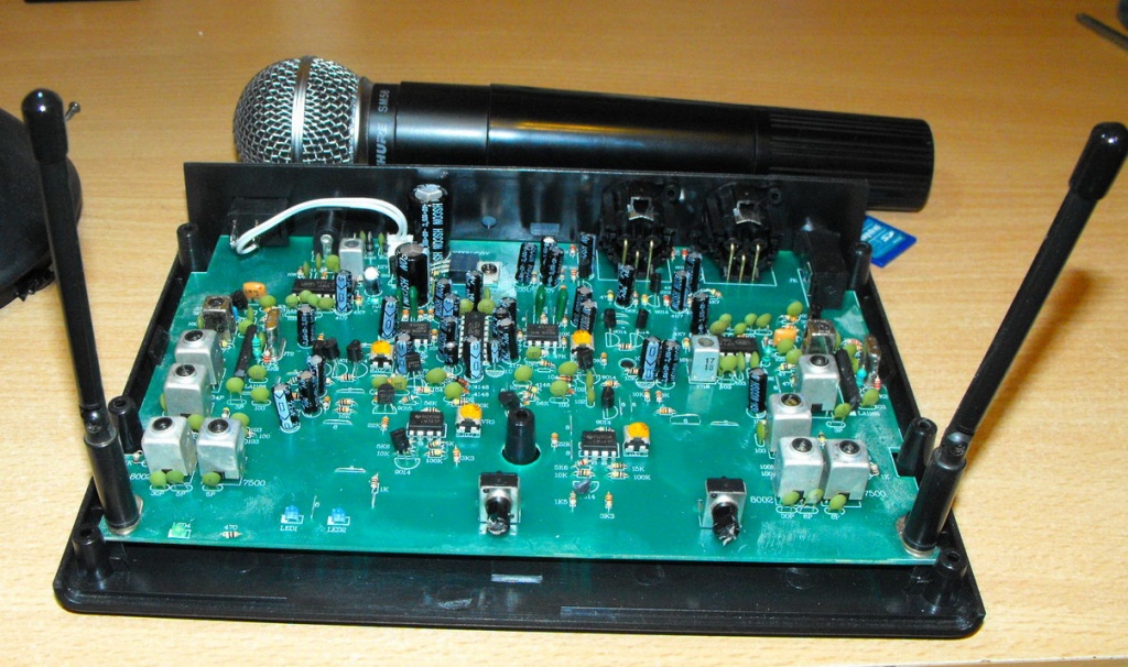

Nekem is lenne egy hasonló problémám. Vettem egy "shure" dual sm58-as mikrofont.
Nos több mint valószínű, hogy valami kínai utángyártott, de meglepően jó másolat és elég jól szól!
Sajna ezek is besercegnek, leginkább a másik kézi adó. Ott valami elállítódott. Már egészen kis közelségben is, ha Pl.: csak a kezemben forgatom a mikrofont, már akkor hallani egy rövid sercenést. Ha messzebb megyek, (5m - 20 m) akkor sokkal-sokkal gyakoribb a sercegés, (zene alatt ez nem észrevehető) és időnként kihagy.
Mit lehetne tenni? (Melyik potméteren tekerjek
Bár lehet hogy "olcsó" volt, de kár érte, mert egészen jól használható, Pl. nagyon illik egy női énekhanghoz.
Csatolok róla pár képet.
Válaszotok előre is köszi!
Üdv. Zoli
ja és sajna nincs olyan ismerősöm a közelben aki ilyennel foglalkozik

Ja igen elfelejtettem mondani, hogy egyik ismerősöm bevitte a kézi adót egy márkaszervízbe BP-re, hogy nézzenek rá,de mivel nem eredeti Shure elhajtották. Szerintem nem akartak vele foglalkozni. Állítólag bemérték, hogy nem is a ráírt 631.8 MHZ sugároz, hanem 241.8 MHZ-n! Nos a kvarckristályra 231.80 van írva...
