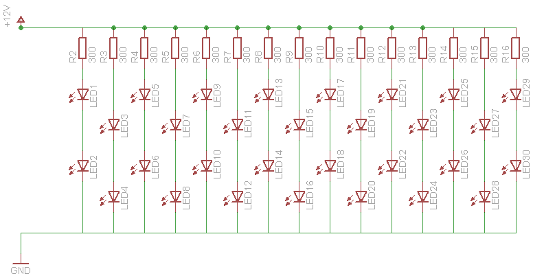

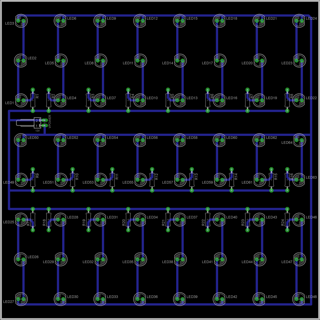

Hello! Ha párhuzamos ágak vannak, akkor célszerűbb a feszültséget stabilizálni, és az áramot a Led-el soros ellenállással beállítani. Ekkor nem kell az áram összegzéssel/elosztással bajlódni. Ha áramosztás van, az áramgenerátornak nem sok az értelme.
Ha van 14,5V feszültséged, azt az LM317-el 12V-ra tudod stabilizálni. Ha három Led van sorosan, az 3*3.5V=10,5V. Így az áramkorlátozó ellenállásra 1,5V feszültség marad. "0mA áramnál az ellenállás értéke 1,5V/20mA=75ohm lesz. Így az ágak száma nem számít, mert a feszültség állandó értékű lesz. Ha az LM317 osztójában 240ohm-ot és 2kohm-ot használsz, a kimeneti feszültség 12V lesz. üdv!
(#) chopper800 válasza proli007 hozzászólására (») Aug 16, 2013 /
Köszönöm a segítséget.
Szerbusz.
Akkor mondhatjuk azt hogy a mellékelt alapkapcsolás kivitelezhető, valamint egyszerűbb ha a mellékelt lm317 kapcsolással hajtom meg vagy egy egyszerű hálózati 12v adapterrel.
(#) proli007 válasza chopper800 hozzászólására (») Aug 16, 2013 / 1
Így a tápegységnek, minimum 3W-osnak kell lenni. Lehet stabi nélkül is, de akkor célszerű ha az adapter stabilizált. Mert ha nem, ki kell számítani az áramváltozást. üdv!
(#) chopper800 válasza proli007 hozzászólására (») Aug 17, 2013 /
Köszi a segítséget.
