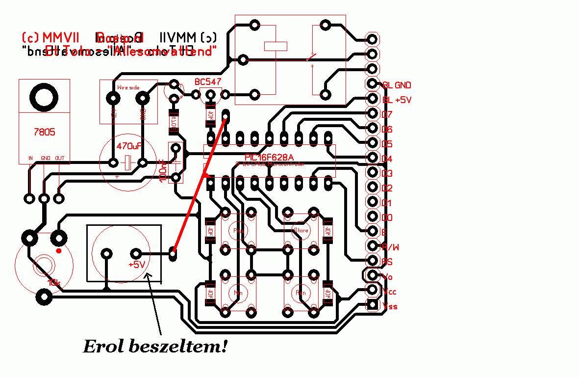

Sziasztok szeretnek egy kis segitseget kerni!
Szeretnek epiteni egy UV Ledes levilagitot, es szeretnek hoza egy LCD-es idozitot talaltam is egy nagyon kis egyszerunek tuno idozitot is csak van valami a rajzon amire nem tudok rajoni hogy mi lehet. Csatolok egy kepet hatha valaki meg tudja mondani.
Ja es meg egy kerdes hogy szerintetek milyen LCD kijelzo lehet es hol lehet kapni?
Segitsegeteket elore is KOSZONOM!
UI:Itt a weboldal is.Bővebben: Link
(#) huba válasza tomi134 hozzászólására (») Feb 14, 2008 /
A kapcsirajzon sincsen feltüntetve. De az szerintem egy nyákbaforrasztható piezó csipogó. Hogy hangjelzést adjon. Amugy ez itt ki mit épitett, nem ki mit épitene. Elment volna az Ez milyen alkatrész topikba is.

(#) tomi134 hozzászólása Feb 15, 2008 /
Szeretnek epiteni egy UV Ledes levilagitot, es szeretnek hoza egy LCD-es idozitot, talaltam is egy nagyon kis egyszerunek tuno idozitot csak van valami a rajzon amire nem tudok rajoni hogy mi lehet,es a kapcsolasi rajzon meg nem latok semi olyasmit. Csatolok egy kepet hatha valaki meg tudja mondani.
Segitsegeteket elore is KOSZONOM! Bővebben: Link

(#) huba válasza tomi134 hozzászólására (») Feb 15, 2008 /
Nyákba forrasztható piezó csipogó. Nemtudom hogy bele van e foglalva a programba a vezérlése.

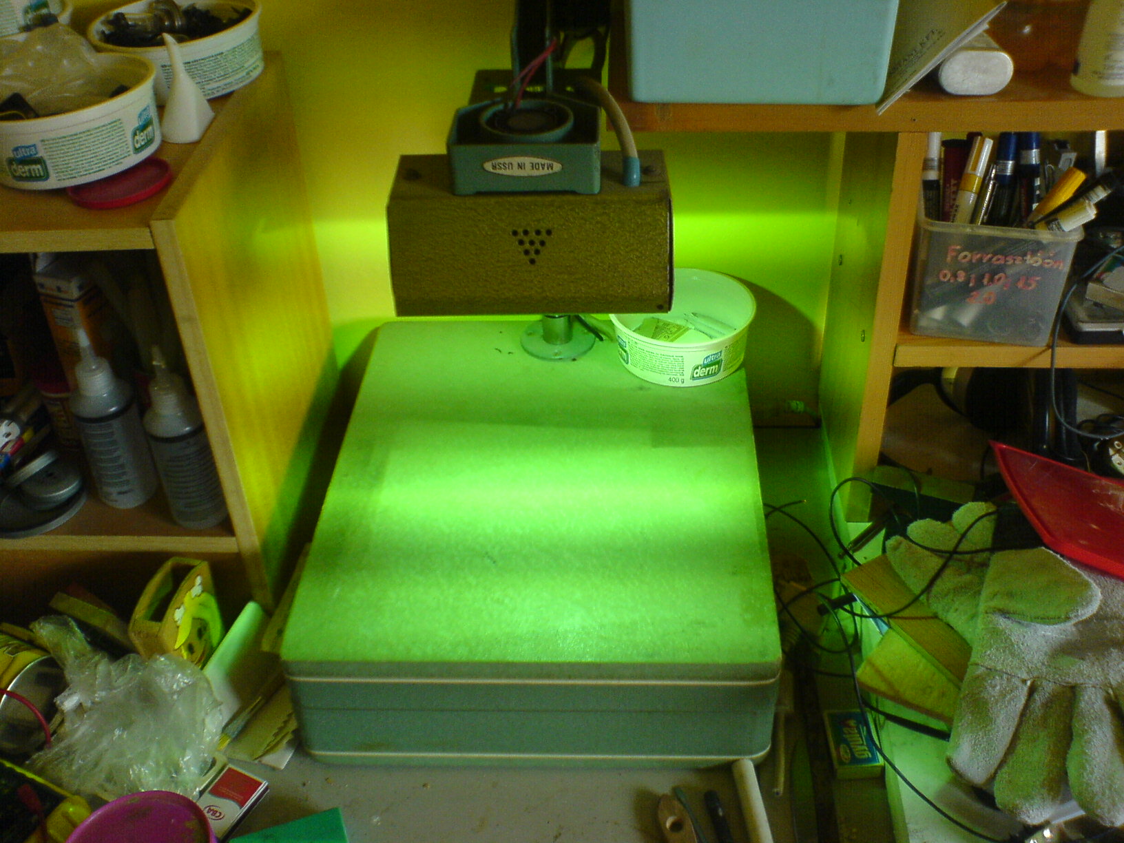

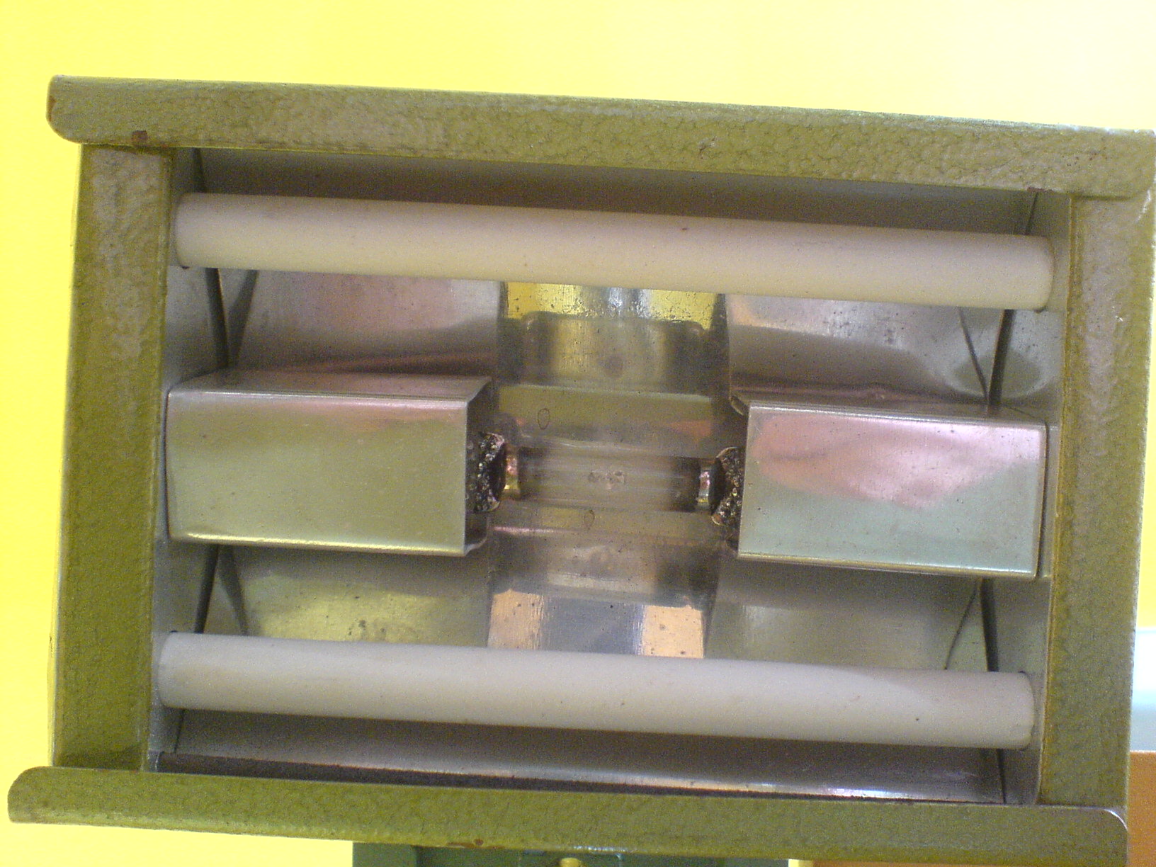

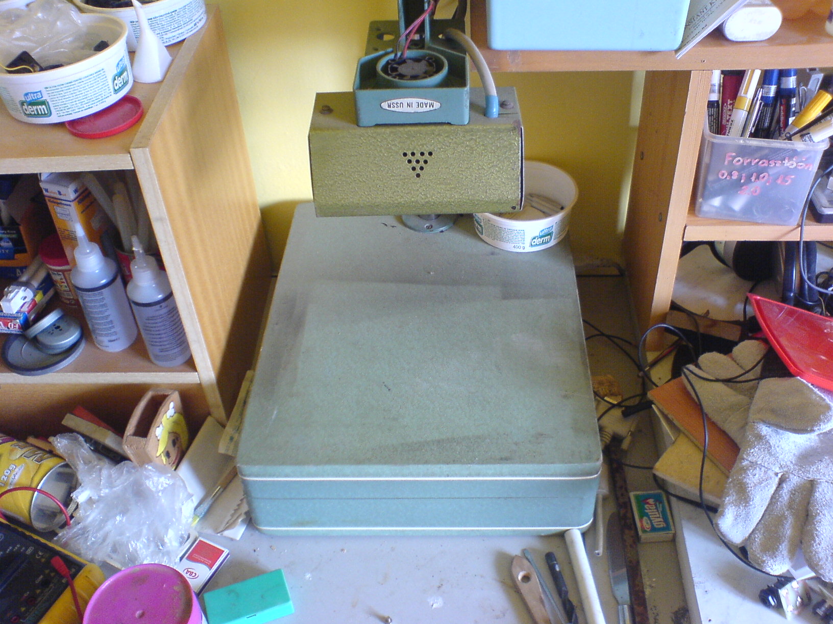

Nagyom örülök ennek a témának, mert én is fotózással készítem a NYÁK lapjaimat immár 5 éve. Eleintea levilágítással gondok voltak, mert egy 250W-os (fojtó nélküli!) higangőzlámpával próbálkoztam, természetesem pár másodpercig
Jött aztán az ötlet! A padláson találtam egy kvarclámpát és építeni kezdtem.
Most már ezt használom.
Az utolsó képen sajnos a hálózati frehvencia zavarta a fényképezést
(#) kaqkk válasza big-pityu hozzászólására (») Feb 26, 2008 /
Hány perc a levilágítási idő?
Én próbáltam arc szoláriummal (4csővolt benne)
nem sikerült . viszont a cree led bevált .

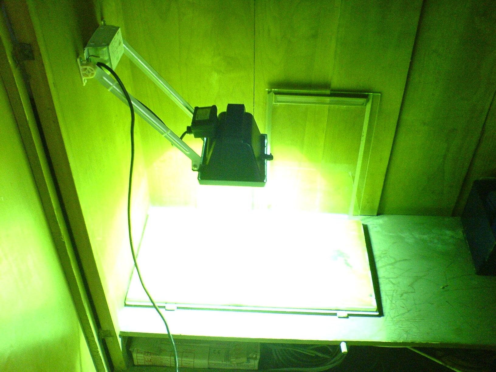

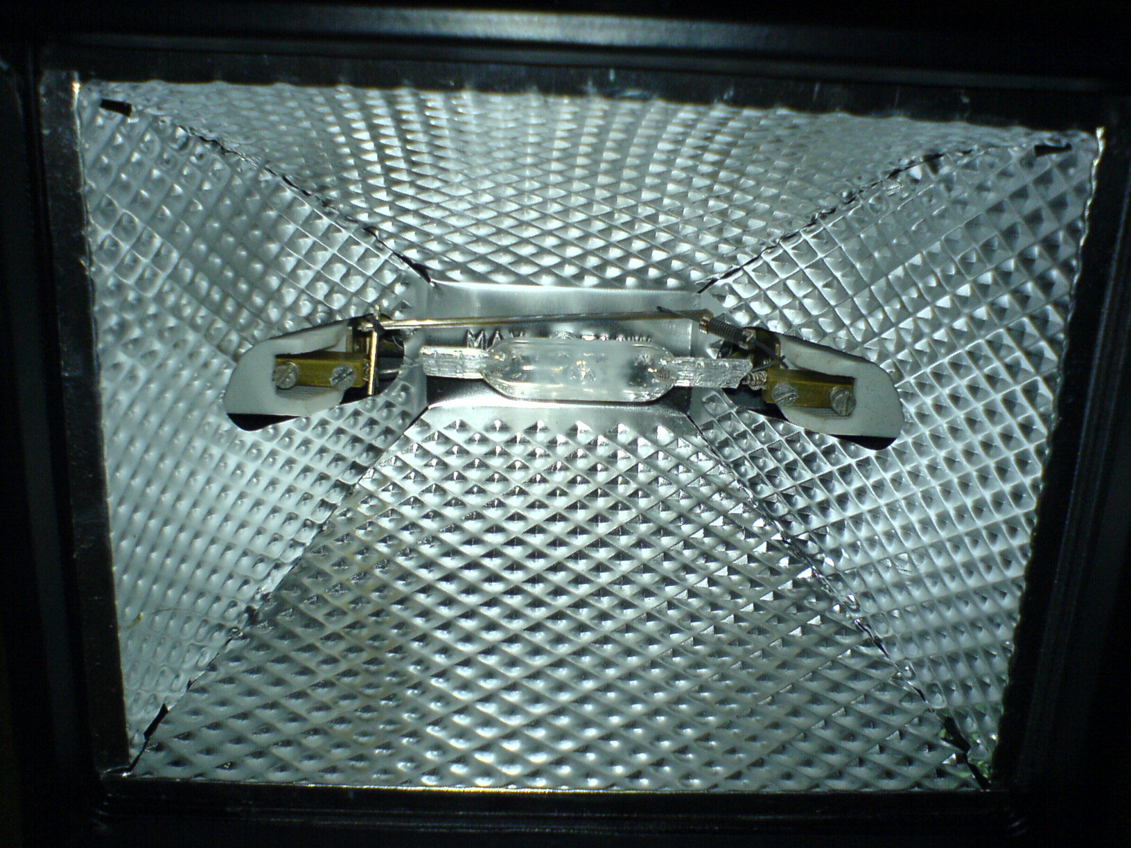

Az én levilágítóm egy 500W-os halogén reflektor házában fekvő 125W-os Hg lámpa. Természetesen búra nélkül! Magamnak kb 3 éve építettem és azóta használom ezt a konstrukciót. Volt igény egy ugyanilyen lámpa építésére illetve egyik ismerősöm is ez ötlet alapján készített magának! A levilágítás a bekapcsolástól kezdve 10-12 perc kb 40 centiről!

(#) kaqkk válasza zolee1209 hozzászólására (») Feb 26, 2008 /
Neked nem jojo-zik a szemed ettől?
