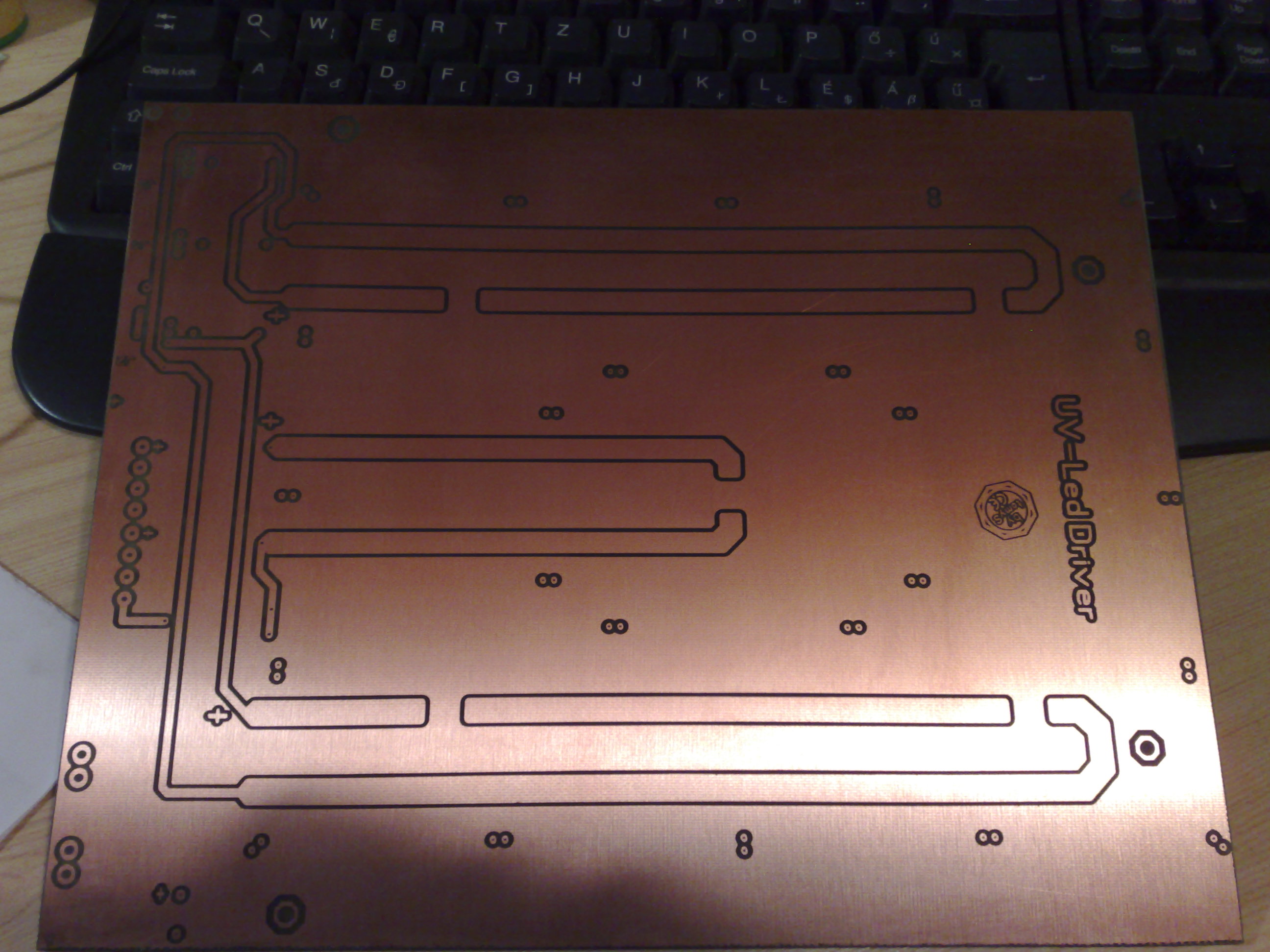

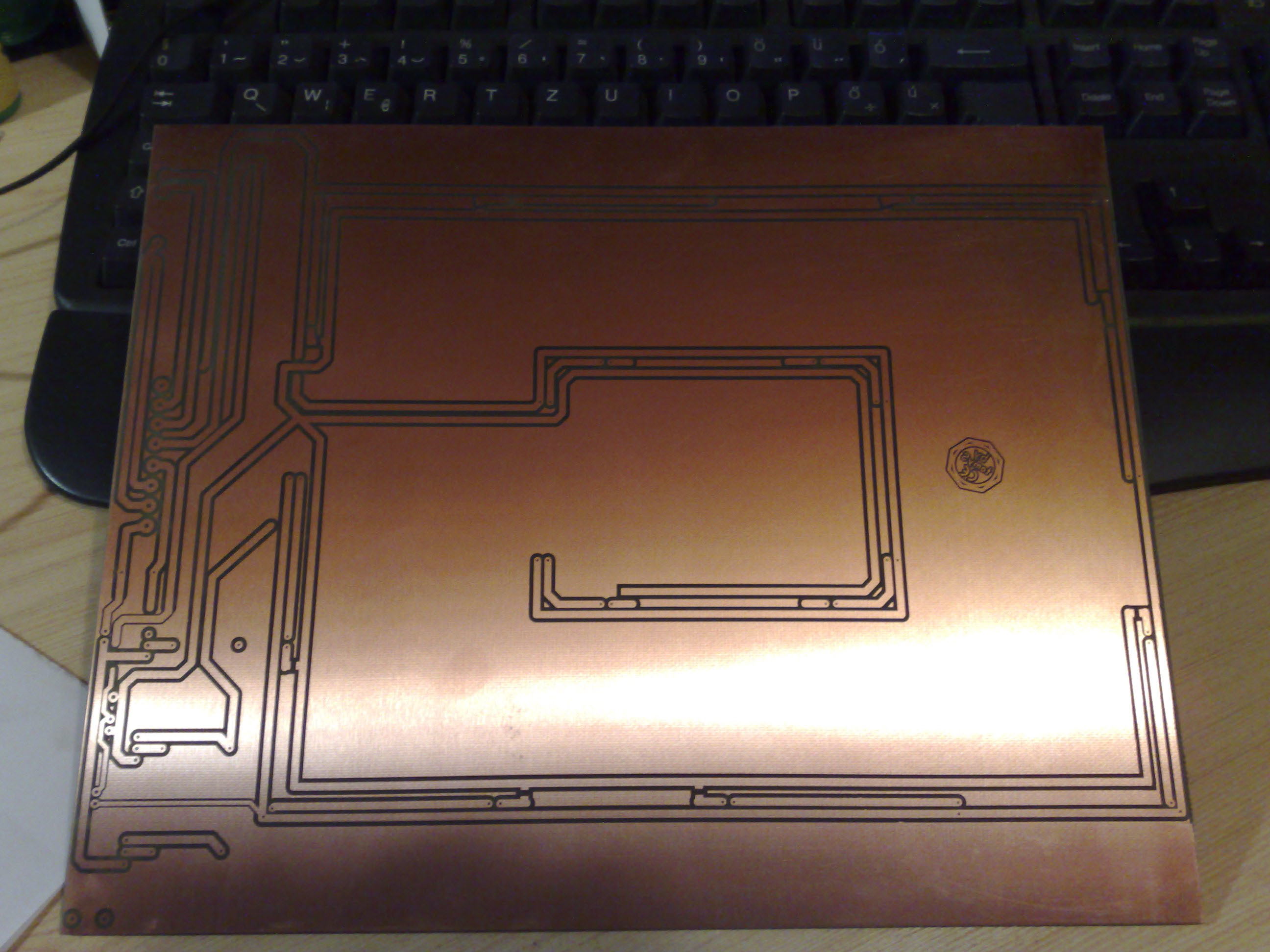

Sziasztok dicsekednek egy kicsit, vegre sekerult elkezsiteni a levilagitonak a fo panelje most mar tenyleg nem sokara kesz leszek vele!
Csatolok egy par kepet.
(#) hjanee válasza tomi134 hozzászólására (») Márc 5, 2008 /
Nagyon jól néz ki! Gratula!
(#) _JANI_ válasza tomi134 hozzászólására (») Márc 5, 2008 /
Szép munka!

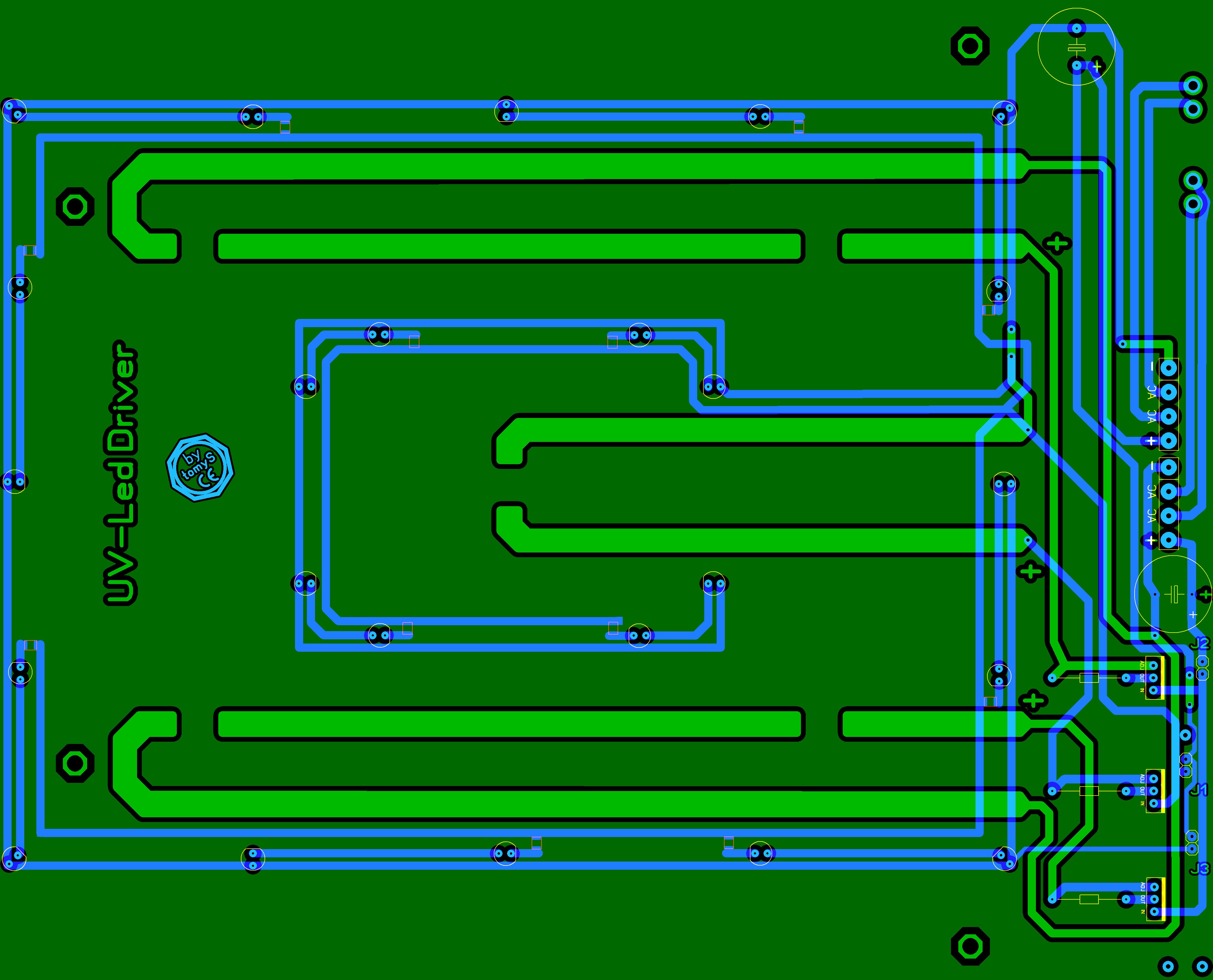

(#) kaqkk válasza tomi134 hozzászólására (») Márc 6, 2008 /
KApcsi rajzot ,és méretarányos nyák rajzot is tehetnél fel ?Ez 5 ledes ? Jól láttam ? Profi!!

(#) tomi134 válasza kaqkk hozzászólására (») Márc 6, 2008 /
Kapcsolasi rajzom nincs, altalaba nem szoktam csinalni (mert csak bele zavarodom), tobnyire a nyak tervezo progiban szoktam megtervezni mert ott joban atlatom a dolgokat.
De a tervet nagyon szivesen megosztom veletek,a nyak egy 250x200 mm-es ket oldalas fotoerzekeny nyak ami nagyon lefarasztot mert mivel meg nincs semijen fajta levilagitom a szep tavaszi napsutesre kellet varnom, de a vegen nagy nehezen osze jot!
