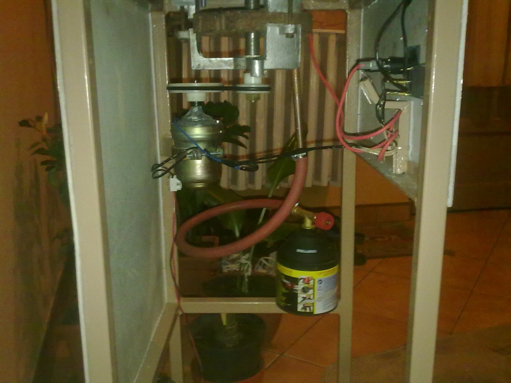

(#) Actival hozzászólása Dec 18, 2012 /
Tyson05, lehet kicsit elnéztem, de neked akkor a szórófejen nincsenek sem lyukak sem bevágások? A két rész közti résen jön ki a vatta?
Ja, amúgy a fűtés és a motor kezd összeállni. Ami hátra van az a külső, belső váz, a cukorszóró fej meg az összerakás.

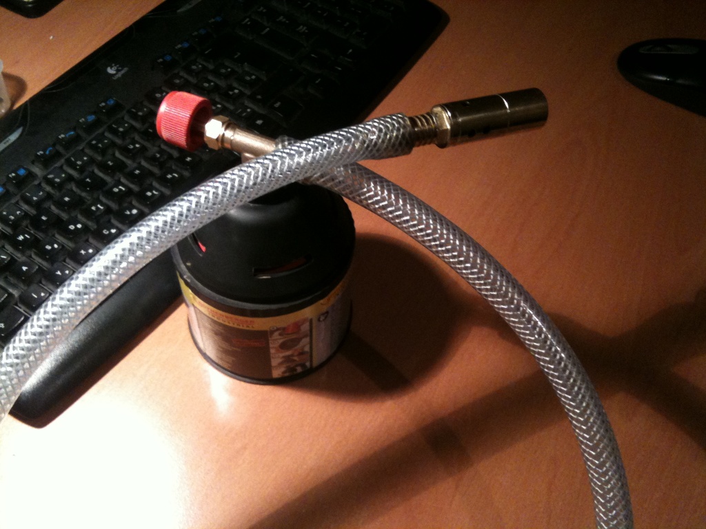

Szia..
Én nem raknám azt a tömlőt az égő fej alá közvetlen ,legalább egy 5 -vagy 10 centis rézcsövet még közé raknék.Nekem is Ilyengázlámpám van át alakítva mint a tied Miből csinálod a fejet van valami konkrét elképzelésed?

Az a fűtés rendszer nagyon nem jó úgy! Azt a gumicsövet ne tedd közvetlen az égőfejre, mert el fog olvadni. Mint korábban is írtam neked az égőfejre előbb egy alu, vagy réz csövet tegyél, aztán arra a gumicsövet. Nem tudom, hogy ezt csak ideiglenesen van-e össze rakva a képen, de nem ártana tenni rá bilincset is. És ha lehet én gázcsövet használnék.
(#) Actival válasza Tyson05 hozzászólására (») Dec 19, 2012 /
Bilincs mindenképpen megy rá. Beteszek akkor egy csövet is a fej elé, az már csak egy másodperc.
A hozzászólás módosítva: Dec 19, 2012
(#) gyula74 válasza Tyson05 hozzászólására (») Dec 19, 2012 /
Nem olvadni ha nem begyulladni foga csőnél .
Ja és nem alumínium hanem rézzel kel toldani a fejet mert a fej Bronzból van szerintem és ezt rézzel lehet össze forrasztani már mint kemény forrasztani boraxal
(#) Tyson05 válasza gyula74 hozzászólására (») Dec 19, 2012 /
Vagy olvad vagy be gyullad... most ez tök mind1!
Nem feltétlen kell rézzel, alumíniummal is lehet!! Nem beszéltünk forrasztásról! Nem csak forrasztással lehet rá szerelni! Nekem sem forrasztva van és nekem is alumínium cső van!
