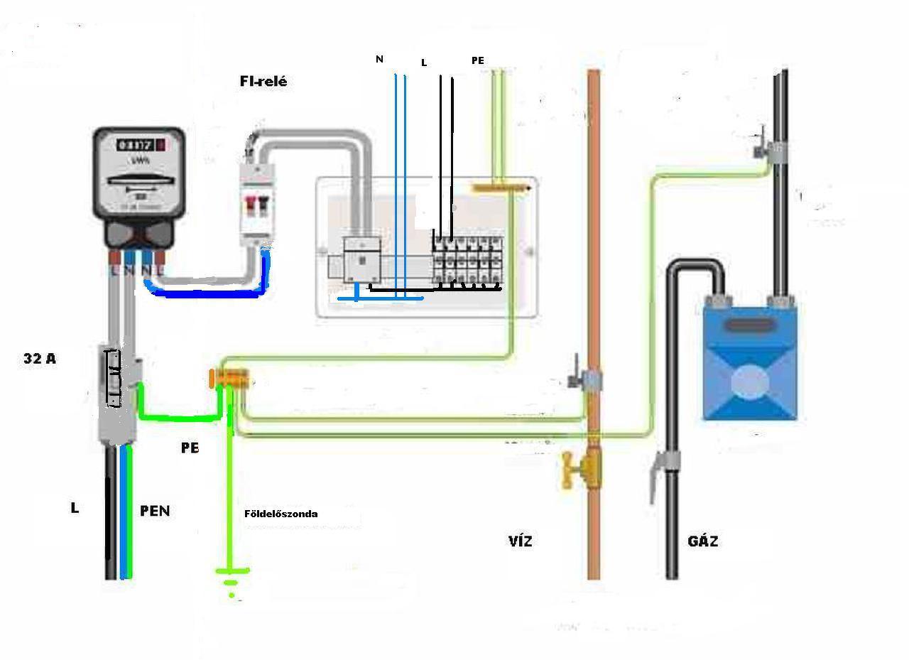

(#) gyuszo válasza Higgs_Bozont hozzászólására (») Márc 13, 2021 /
A valódi lehetséges problémát már leírtam és többen is. A lógó, bekötetlen fő védővezető a lakáselosztóban és a fürdőszoba EPH bekötés hiánya.
A nálad járt villanyszerelők ezt a hiányt nem pótolták, így a probléma addig fenn is fog állni, amíg ezt egy hozzáértő villanyszerelő meg nem oldja a helyszínen.

(#) gyuszo válasza proba hozzászólására (») Márc 13, 2021 /
Jelen esetben, ha csak ez, mit a képen ki lenne alakítva, szerintem nem lenne probléma.

(#) Higgs_Bozont válasza VIM hozzászólására (») Márc 13, 2021 /
Kikötöttem a bojlert (földelést, nullát, fázist) és így nem ráz semmi, mérni sem mérem az ingadozó 2-től 5 Voltig terjedő feszültséget a zuhanyrózsa és a lefolyó között, se a mosdó csaptelepe és a lefolyó között. Ezen a földelés és nulla között 5 V AC van, csakúgy mint a földelés és fázis között, a nulla és fázis között meg 0,3 V. Mindezt persze lekapcsolt bojler fi-relé mellett méricskéltem.
Lekapcsoltam a mosógép konnektorához tartozó fi-relét is, és ilyenkor 9 V AC van a föld és nulla és a föld és fázis között, a fázis és nulla között meg 2 V.

(#) gyuszo válasza VIM hozzászólására (») Márc 14, 2021 /
A bojler áramköre annyiban játszik szerepet, hogy ennek a föld vezetéke az egyetlen, ami kapcsolatban van a vízvezetékkel és az anyafölddel. Ennek az az oka, hogy a főelosztó táblában nincs bekötve a védővezető és lóg a levegőben. Nézd meg figyelmesen a fotót. Ha ezt is kiköti, nincs ami elvezesse azt a kis feszültséget, potenciál különbséget.
De ez a hiba már harmadszorra lett leírva.
Tehát a lakásnak nincs egyetlen konnektora sem, aminek a védővezetője a főelosztón keresztül kapcsolódna a földelő szondával.

(#) Higgs_Bozont válasza VIM hozzászólására (») Márc 16, 2021 /
Bármilyen dugaljba dugom a bojlert, ráz. Konkrétan amelyik dugaljon keresztül kapcsolgatta a fi-relét a mérőműszerével a második villanyszerelő, abban is kipróbáltam. A lógó 10-es z/s be lett kötve a megfelelő helyre, ráz. Ha a kikötött bojler esetén (amikor nem ráz) csak a földelést érintem a vízcsőhöz, akkor ismét ráz.
(#) VIM válasza Higgs_Bozont hozzászólására (») Márc 16, 2021 /
Az egész lakáselosztó rosszul van bekötve ha bárhonnan táplálva a bojlert ráz a csap DE az FI nem old le.
(#) gyuszo válasza VIM hozzászólására (») Márc 16, 2021 / 1
Akkor legyen negyedszer : Tehát a lakásnak nincs egyetlen konnektora sem, aminek a védővezetője a főelosztón keresztül kapcsolódna a földelő szondával.
