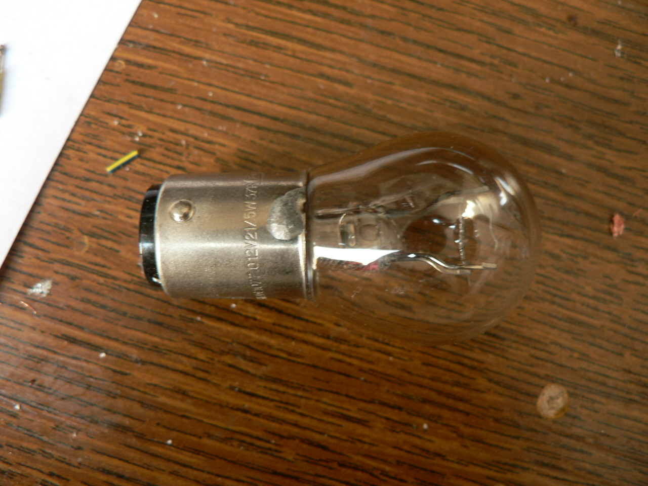

Elmentem a boltba vettem TDA 2030-at tápágba két 12V-os 5W izzó sorba bekapcs világítana mint állat de lekapcsoltam azonnal de olyan furcsam ert mikor bekapcsolom akkor még nem csinálja csak 1-2 másodperc múlva gondolom valamelyik kondi holnap kicserélem az összeset

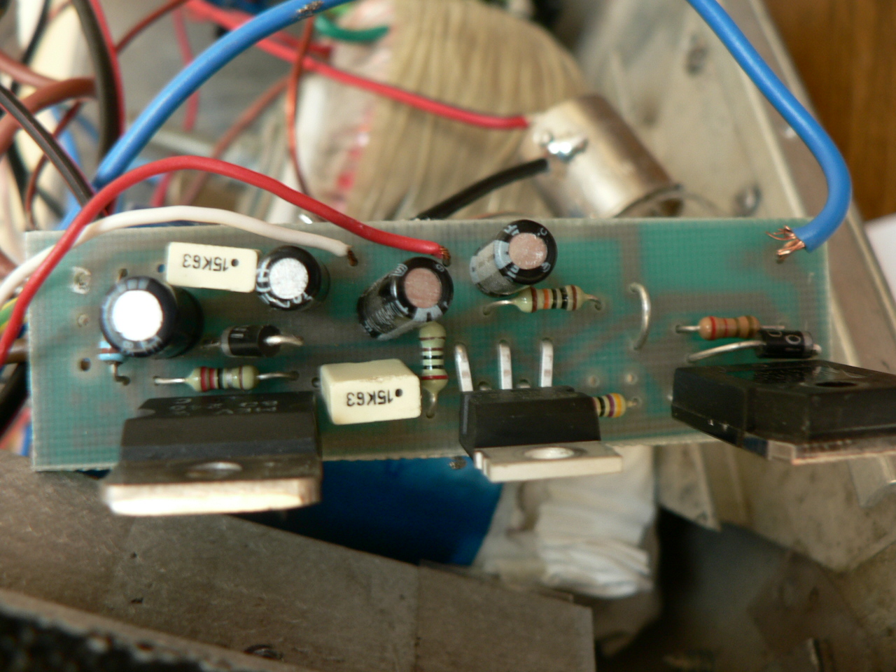

(#) sound.man válasza Brienter hozzászólására (») Jún 18, 2008 /
Nyákon nincs rövidzár? Valami kép jó lenne az aljáról/tetejéről.
(#) Brienter válasza sound.man hozzászólására (») Jún 18, 2008 /
OK csinálok róla hamarosan de nem látszik rövdzár de talán a kondicsere megoldja a problémát.

Hm.... Tehát új az IC, és nem sokkal bekapcs után világolnak az izzók? Figyi, nem lehet hogy valami gerjed? Ennél jobb ötletem nincs...ez viszont esélyes, szerintem akassz egy szkópot a kimenetére, ha van. Ha zárlat vagy egyéb probléma lenne, akkor egyből nagy lenne az áramfelvétel, és nem szép lassan (1-2 sec utána, amint írtad) ugrana meg.
Ha az Urbán-féle panelra épült a cucc (márpedig én nagyon úgy látom), akkor a BD245 valamelyik két lába között (vagy legalábbis a közelben) ki van hagyva két lyuk egy pár nF-os kerámia kondinak. Ő pontosan a gerjedés megszüntetésére került bele, és ha jól látom nálad nincs beforrasztva.
Ez persze alapból nem baj, az eredeti ajánlás is úgy szólt, hogy forrasszuk be, ha szükséges (azaz ha gerjed a cucc).
Holnap megkeresem az ugyanilyen végfokomat, és megmérem benne az ominózus kondi kapacitását.
(#) Brienter válasza hozzászólására (») Jún 19, 2008 /
Ez lehetséges... sőt!
Erre nem is gondoltam.
Itt nincs kondi ahogy látom csak egy ellenállás.
Délután kiveszem sokadszorra a panelt és lefotózom.
(#) válasza Brienter hozzászólására (») Jún 19, 2008 /
Oké, egy fotó szerintem jól fog jönni. Egyébként megnéztem a kondit, 33pF-os, és az IC 2-es és 4-es lába közötti visszacsatoló ellenállással párhuzamosan van.
Csak a rajzát találtam meg, de úgy néz ki az is elég lesz. Mellesleg azt mondtad ez a szimpla tápos verzió, de nekem mégis a duplásnak tűnik, miután összevetettem egymással a kapcsrajzokat (illetve a képet amit pár oldallal ezelőtt feltettél ide). De igazából ez nem is lényeges a feladat szempontjából

Újra ahogy átnéztem a dolgokat látom hogy 21W-os az izzó nem pedig 5W-os azért rakhattam bele ilyet mert szinte ugyan olyan mint az 5W-os de gondolom nem mindegy. Az 5W-osnak két kivezetése van két izzószállal.
Hogy kössem be akkor hogy 5W-os legyen?
Lefényképeztem a panelt alulról felülről.
Lehet hogy most teljesen jó csak tól sok a 21W-os izzó?

Egyelőre még mindegy, ha világítanak az továbbra is bajt jelent (vagy legalábbis ha még mindig világítanak bekapcsoláskor). Az, hogy mekkora az égő teljesítménye, csak annyiban változtat a dolgokon, hogy nagyobb teljesítményű izzó nagyobb áramot 'enged át' magán mielőtt világítani kezd. Azaz ha mondjuk egy 5W-os izzó 'x' (egységnyi) áramnál kezd világítani, akkor egy 20 W-os '4x'-nél fog csak világítani.
Mellesleg az egésznek az a lényege, hogy az izzónak hidegen elhanyagolható (fogjuk rá) ellenállása van, míg világítás közben (kellő nagyságú átfolyó áramnál) már több nagyságrenddel nagyobb, így túl nagy áramfelvétel esetén limitálja azt.
„Hogy kössem be akkor hogy 5W-os legyen?”
Ellenállásmérő egyik 'végét' az égő fém foglalatára, másikat valamelyik alsó kivezetésre teszed. Amelyik variációnál nagyobb ellenállást mérsz, na az lesz a kisebbik teljesítményű (5W-os) bekötés.
„Lehet hogy most teljesen jó csak tól sok a 21W-os izzó?”
Nem, de ezt már azt hiszem leírtam pár sorral feljebb
„Lefényképeztem a panelt alulról felülről.”
Köszi, még nézegetem, hátha észreveszek rajta valamit. A tippem egyébként jó volt, valóban az Urbán-féle szimmetrikus tápos kütyüről van szó.Ugye ilyen van neki? (csak mert a képen nem látszik jól, de nekem kissé úgy tűnik mintha csak szimpla tápot kapna...). [szerk.: igazából most azt nem tudom hogy a piros-fekete a hangszóróra vagy vmelyik tápágra megy az első képen]
Egyébként még nem írtad, ez egy működőképes cuccos volt alapból? Szóval arra lennék kíváncsi, hogy szólt-e egyáltalán valaha, avagy alapból nem is volt jó soha a megépítése óta. Ha már régebben működött ezzel a táppal, akkor nem lényeges a kérdésem. Na remélem valamennyit tudtam segíteni, aztán majd szólj ha van valami

Ja és még valami: az új végtranyó amit beletettél, szintén hamisítvány (ilyen tokozásban nem létezik eredeti), de ha a Texas Instruments logója van rajta, akkor majdnem olyan jó mint az eredeti. Tehát szólni és működni fog vele, csak legfeljebb kevésbé bírja majd a strapát. De kísérletezgetni szerintem egyelőre végtranyók nélkül, csak a TDA IC-vel érdemes. Ha az alap áramkör működik (tehát szól a TDA, végtranyók nélkül), akkor már érdemes betenni a végtranyókat is, és úgy is kipróbálni.
(#) Brienter válasza hozzászólására (») Jún 21, 2008 /
OK akkor izzó kérdés letudva.
