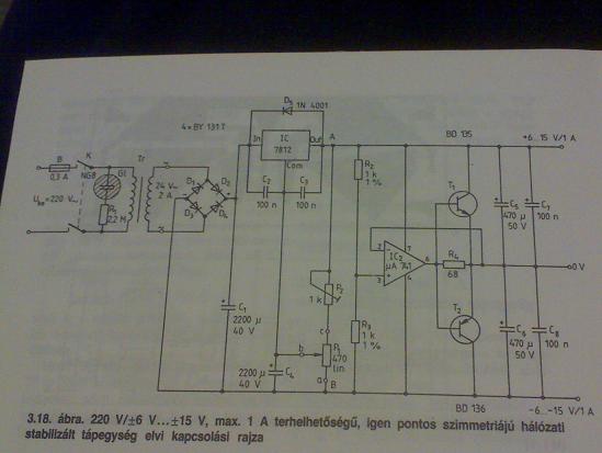

Talaltam itt nehany YD2030 jelzesu ic-t, ami adatlap szerint ugyanaz mint a tda2030, es ezekbol akarok egy hidalt melynyomo erositot csinalni. A baj az, hogy a trafombol 1 x 25V 2A jon ki, es ehhez en nem talaltam rajzot meg nyaktervet, csak a ketszeres taphoz. Tudna valaki adni egyszeres taphoz hidalt nyaktervet?
Ja, itt van a YD2030 adatlapja:Bővebben: Link
(#) Kovidivi válasza anonym1s hozzászólására (») Feb 7, 2010 /
Megépíted a két szimpla tápos verziót egymástól függetlenül, és az egyik elé raksz egy fázisfordítót. Ennyi az egész.
(#) anonym1s válasza Kovidivi hozzászólására (») Feb 7, 2010 /
Kossz az otletet!
Kozben talaltam en is valamit.
Feszultsegketszerezo, a 25v-bol +-35v-ot csinalni: Bővebben: Link
Ez meg hidalt 2030A egyszeres taphoz: Bővebben: Link
Az utobbi, tehat a hidalt 2030A mukodni fog igy rendesen?
A feszültség kétszerező működő megoldás, de +-35V már sok lenne a TDA2030-nak, meg brummos lenne a táp. Inkább a hidalt TDA2030-at ajánlom. Ha nincs hiba a kapcsolásban, akkor működnie kell.

(#) Router hozzászólása Feb 9, 2010 /
Megépítettem ezt az erősítőt Bővebben: Link csak annyi különbséggel, hogy csakis bontott alkatrészeket használtam fel.
Az ic-k D2030A típusjelűek (egy 5.1-es rendszer aktív subjából)
A bajom annyi, hogy maximum 200-210mA-t vesz fel 12V-on. 2.5A-es labortápom van úgyhogy zabálhatna nyugodtan.
12*0,2 az meg igencsak soványka teljesítményre utal és ez hallatszik is sajnos. Megpróbáltam kicserélni az R5-öt kisebbre. Most 68ohmán járok. Ezzel némileg javult az áramfelvétel és a hang is de még mindíg nagyon kevés az ígért 25-30W-hoz képest.

(#) anonym1s válasza anonym1s hozzászólására (») Feb 9, 2010 /
Ez jo, pont ilyet kerestem
Ez mukodne 1 x 35V-rol is?
