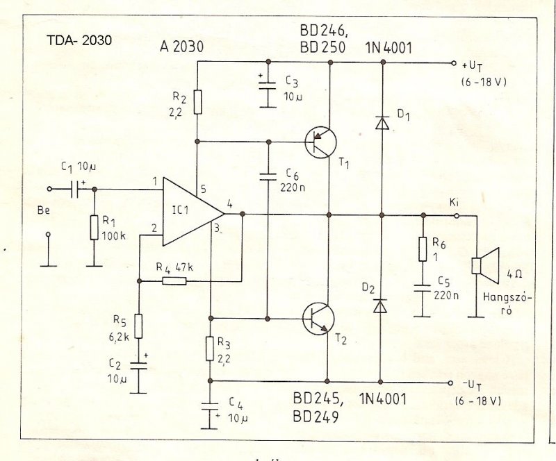

A bekarikázott rész mi célt szolgál? mert láttam már ezeket eltérő értékekkel is, és esetleg hogy lehet kiszámolni őket?
Kereső. Itt van a kérdés, alatta pár sorral a válasz. Amúgy ott is kérdeztél pont ahova ezt leírta Kovidivi, és pont neked is megválaszolták a szerepét most látom.
Megkérhetek valakit (talán nem csak nekem lenne hasznos), hogy nagy vonalakban írja le a közismert tda2030+bd249/250es kapcsolás működését? Nem igazán értem, hogy mit kéne mérnem rajta... Mellékelem a kapcsolást és a kész nyáktervet, hogy kéznél legyen. l ui.: ha van már ilyen, de nem találtam meg sry, próbálkoztam és kérem a linket ![]() |
