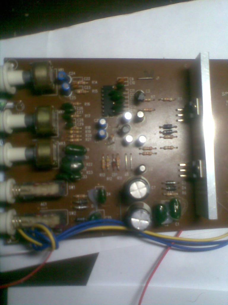

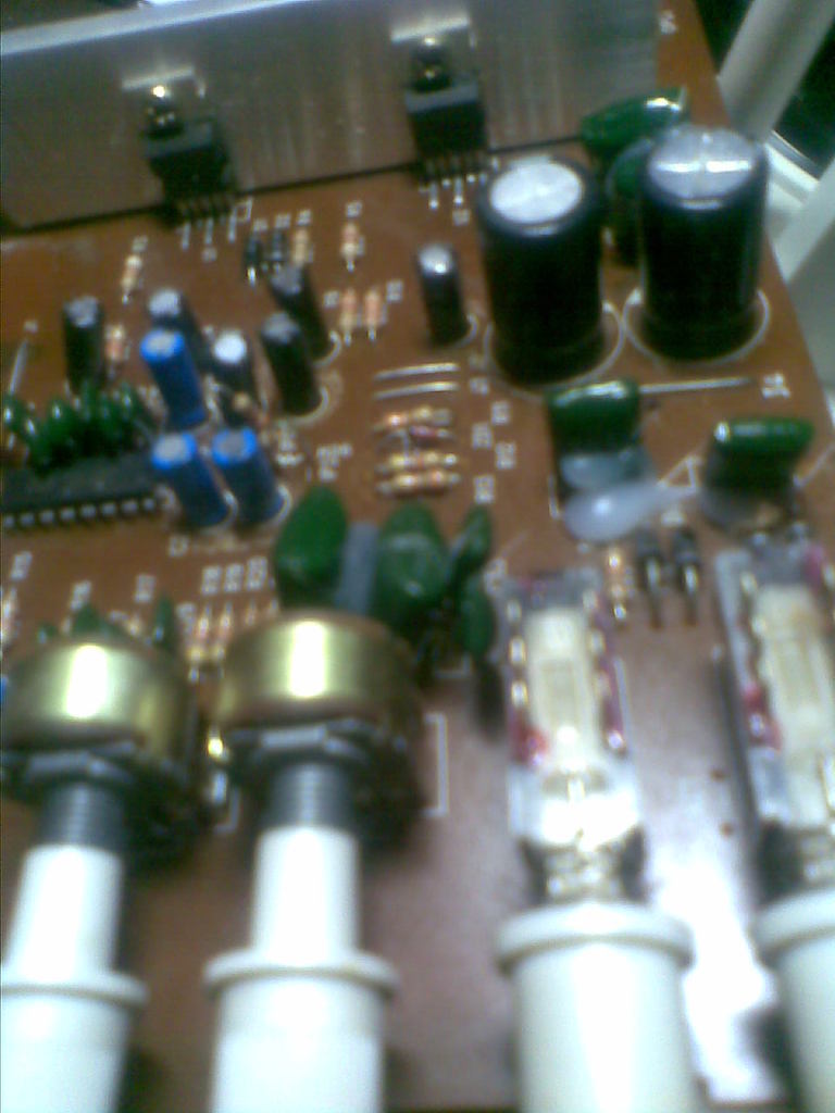

(#) mezei dávid hozzászólása Márc 27, 2013 /
Kedves szakik!
Kérem segítsen aki tud az alul látható PC-és hangerősítő a foton TDA 2030 párban. Az lenne a kérdésem
meglehetne oldani ,hogy gitár erősítőként tudjam használni?
Üdv:dava
