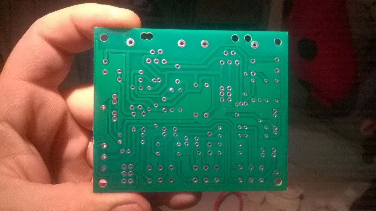

(#) hobbyboby válasza szendi001 hozzászólására (») Feb 21, 2015 /
Lássuk a NYÁK-ot!

(#) szendi001 válasza hobbyboby hozzászólására (») Feb 21, 2015 /
Most hallgatom. + - 12 voltos kapcsoló üzemű tápon van. 25 cm-es hangfalra van kötve. Jól szól az árához képest. Brumm nincs. A nyákon a magas és a mély fel van cserélve... mármint a felirat a LÖT STOP-on. Amúgy jól működik.

(#) szendi001 válasza szendi001 hozzászólására (») Feb 23, 2015 /
Íme az ígért képek. Ez alapján már át lehet rajzolni Sprintbe, és igény esetén megépíthető hazai alkatrészből is.
(#) hobbyboby válasza szendi001 hozzászólására (») Feb 24, 2015 /
Ha lett volna szkennered, és egy az egyben abban másolod be, még csak Sprintbe se kellene majd újratervezni.
És azt mondod, egy lepke-hangszín van benne? Simán a bemenetek után?
Hmm. Érdekes. Még csak egy elő tranzisztor se?
Ehhez a KIT-hez valami értelmesebb kapcsolási/beültetési rajzot nem adtak?

(#) szendi001 válasza hobbyboby hozzászólására (») Feb 24, 2015 /
Előásom majd a rajzát is. Nincs semmilyen előfok, ezért kicsit visszahat a hangerő, de nem zavaró mértékben. Telhetetlen vagy ezzel a nyákkal kapcsolatban. Simán behúzod a képet BMP-ben sprint alá. Ha a szöghiba zavar, az meg kompenzálható valamilyen fotó kezelő programmal. Ha tényleg meg akarod építeni beszkennelem így készen. Az szöghiba mentes lesz... de egyszerűbb megépíteni kit-ből.
