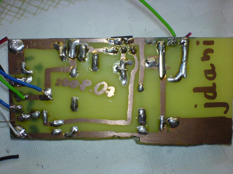

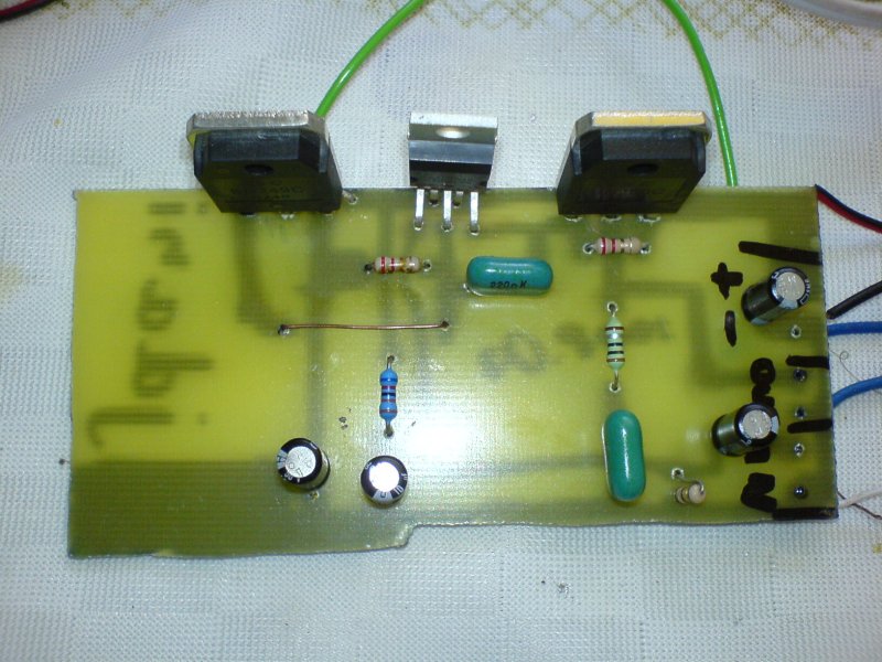

helló. építettem egy 40W-os tda2030-as +bd249+bd250-es erősítőt, de nemigen úgy működik ahogy kén neki.
itt a rajz
Csatoltam egy kis videót is. csak a magas hangokat adja le, de az is csak, ,,pukkanva,,
(#) jdani válasza (Felhasználó 13571) hozzászólására (») Júl 29, 2008 /
na lesz belőle valami... kezd már hangos tiszta hang kijönni, de előbb fel kell szerelnem a hűtőbordát..
egy valami érdekeset észrevettem. ha az ujjammal összezárlatoltam a + tápot, és a bemenő jel kondenzátora utáni vezetéket, akkor tisztán recsegés nélkül szól, de nem mintha valami hangos lenne... Kb akkora teljesítményt produkált mint csak magába egy tda2030-as 14W-os erősítő. mi lehet a gond?
a mai fényképezők képesek macro üzemmódra is. ha gondolod ezt is megteszem én hibát nem találtam első, vagy második ránézésre..
