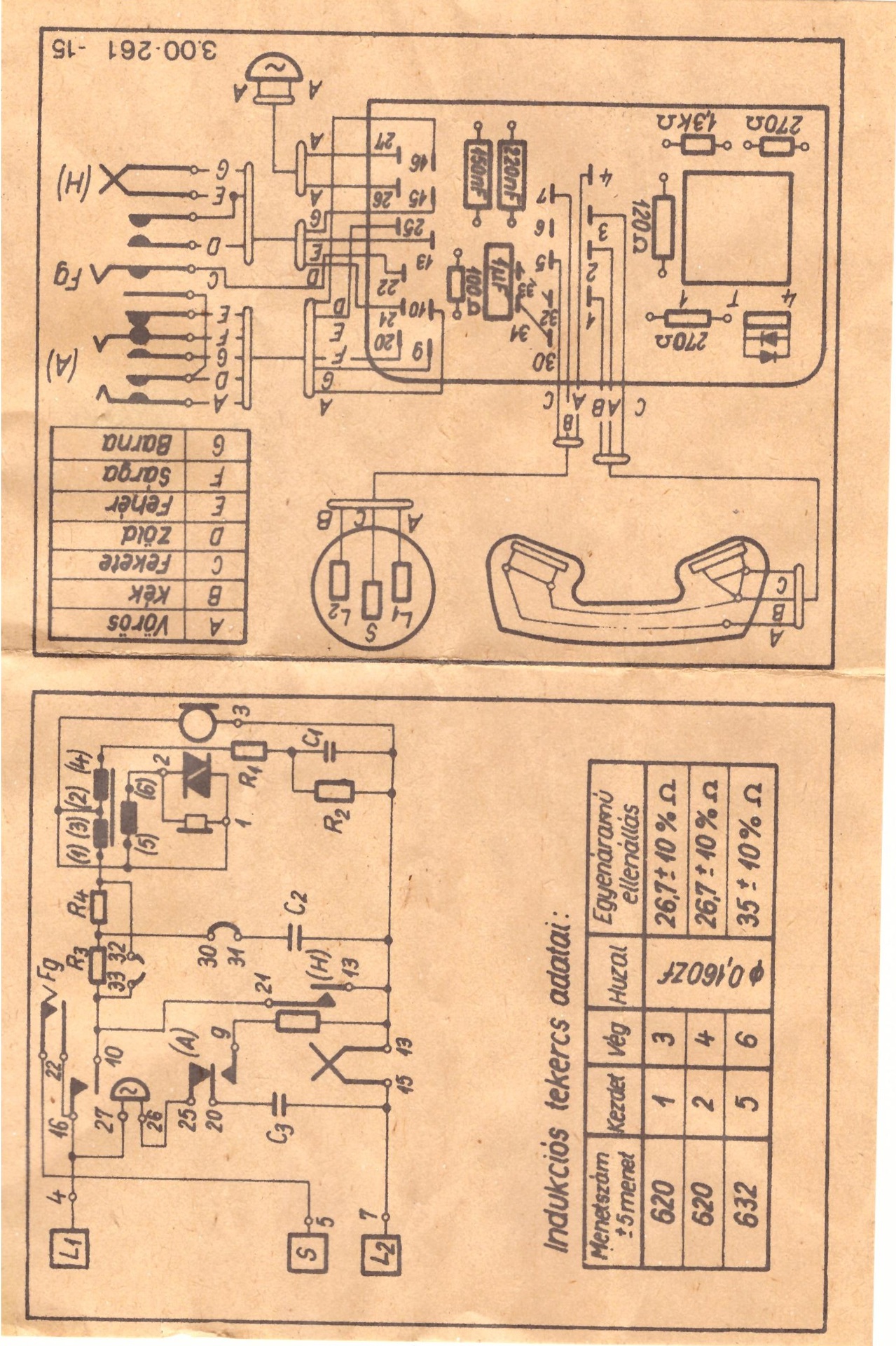

(#) TASBALA hozzászólása Júl 16, 2019 /
Üdv,
'86-os CB76MM-ben találtam a csatolt kapcsolási rajzot, gondoltam valakinek jól jön.
Ha jól értem, elég egy 50 voltos trafót raknom a csengőre, és működik?
