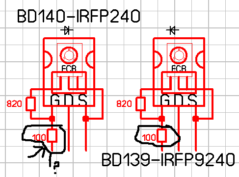

Meg próbálom én is el hagyni a diódákat és helyette BD tranzisztort rakok be. Meg is van a kép csak egy dolgot nem értek rajta és ebben kérném a segítségeteket. Hogy az a 100 Ohms ellenállás hova megy vagy mihez kapcsolódik. Előre is köszönöm.
(#) KD mester hozzászólása Okt 11, 2008 /
A 100 Ohm-ot biztonsági okokból tettem be, mert a VF2-ben sajnos nincs úgynevezett Gate-levezető ellenállás, ami fontos a fetes erősítőkben. Meggátolja, hogy a végfetekből LC oszcillátor legyen.
Néha be szoktak gerjedni-és emiatt leégni a VF2 végfokok az elhagyott Gate-levezető ellenállás miatt.
Már több ilyen eset is olvasható itt a topicban.
Le kell vágni a Gate lábat és 3-4mm-es csonkra kell forrasztani az ellenállásokat. A 100Ohm-os ellenállás helyettesíti a lábat.
A conductor fényképén például láthatóak ilyen Gate lábra forrasztott ellenállások.
