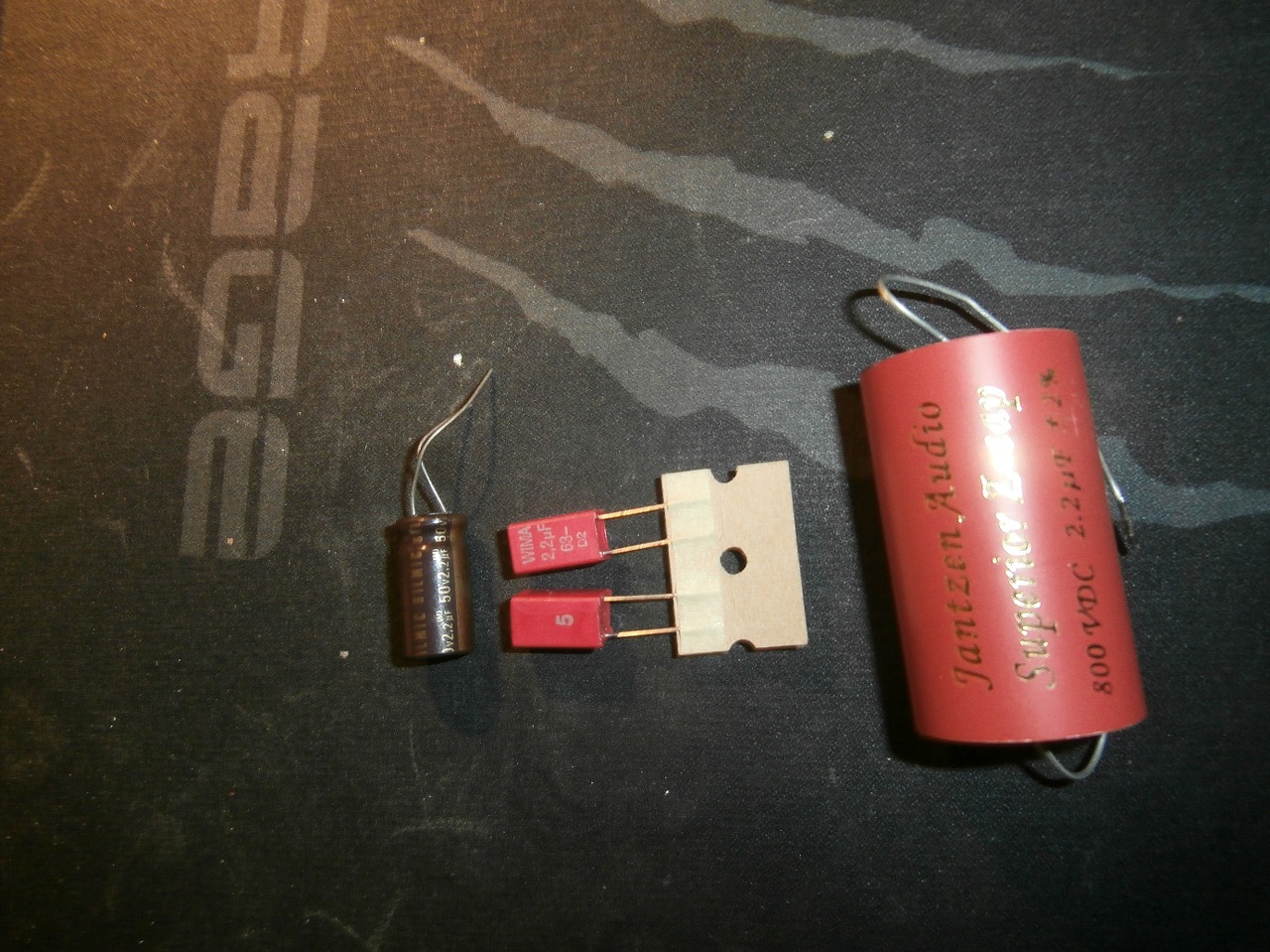

Magamról, az 1965 táján detektoros rádióval indult a szenvedélyem, hordozható egyenes vevő, FDS 22 fejhallgatóval, lemezjátszó, egy kis zongorázás, zenehallgatás a-z-ig, tba810as, a fórumon is látott 8W-os (3055-el), Quad-405(50W), LM3875gyári kis torzítású ajánlással, az új csillagpont ajánlással (DENON), és Király Tibor műveig, VF2,3,4 jutottam.
A Vf3 elkészültekor győződtem meg arról, hogy jó volt megépítésébe fognom. Használata közben alakult ki bennem a továbblépés elképzelése, további lehetőségek keresése a jobb hangzás utáni érdekében. Sorrendet ne várjatok, talán kicsit össze-vissza, de ez nem lényeges.
NE5534, a végén PHILIPS-ig jutottam, és én is azt tapasztaltam mit olvastam, sajnos ez a kapcsolás
válogatós. 2,2uF, bagatel, majd elna silmicII, csak tompa. Hát wima, nincs elég mély. Kátyu 1 hét után megjött a mély és nem volt tompa mint a silmic-kel.
Elkezdődött egy folyamat a hang jobbítására. Az öreg videoton korona hangfalam kondenzátorait, hangszóróit muszáj volt kicserélni a hallhatóvá vált torzítások miatt. Majd mindig felmerültek hibapontok amire költeni kellet.
A hangszórók beszerzésekor derült ki, hogy a boltban megrendelhető jantzen kondenzátor, ami a monacornál jobb lehetőségeket kínál.
Azóta is ilyeneket használok a hangfalaimban és becsatoló kondinak. Ahogy az imént jeleztem a kondenzátoroknak bejáratási idejük van. Hangjuk ez alatt változó, néha elkeserítő is. Azonban Kb300-500 üzemóra után stabilizálódnak, és akkor hálálják meg a türelmet, illetve mutatják meg igazi hangjukat. A vezetékeknél ez lényegesebben rövidebb idő, és a forrasztásoknak 1-2 óra is elég.

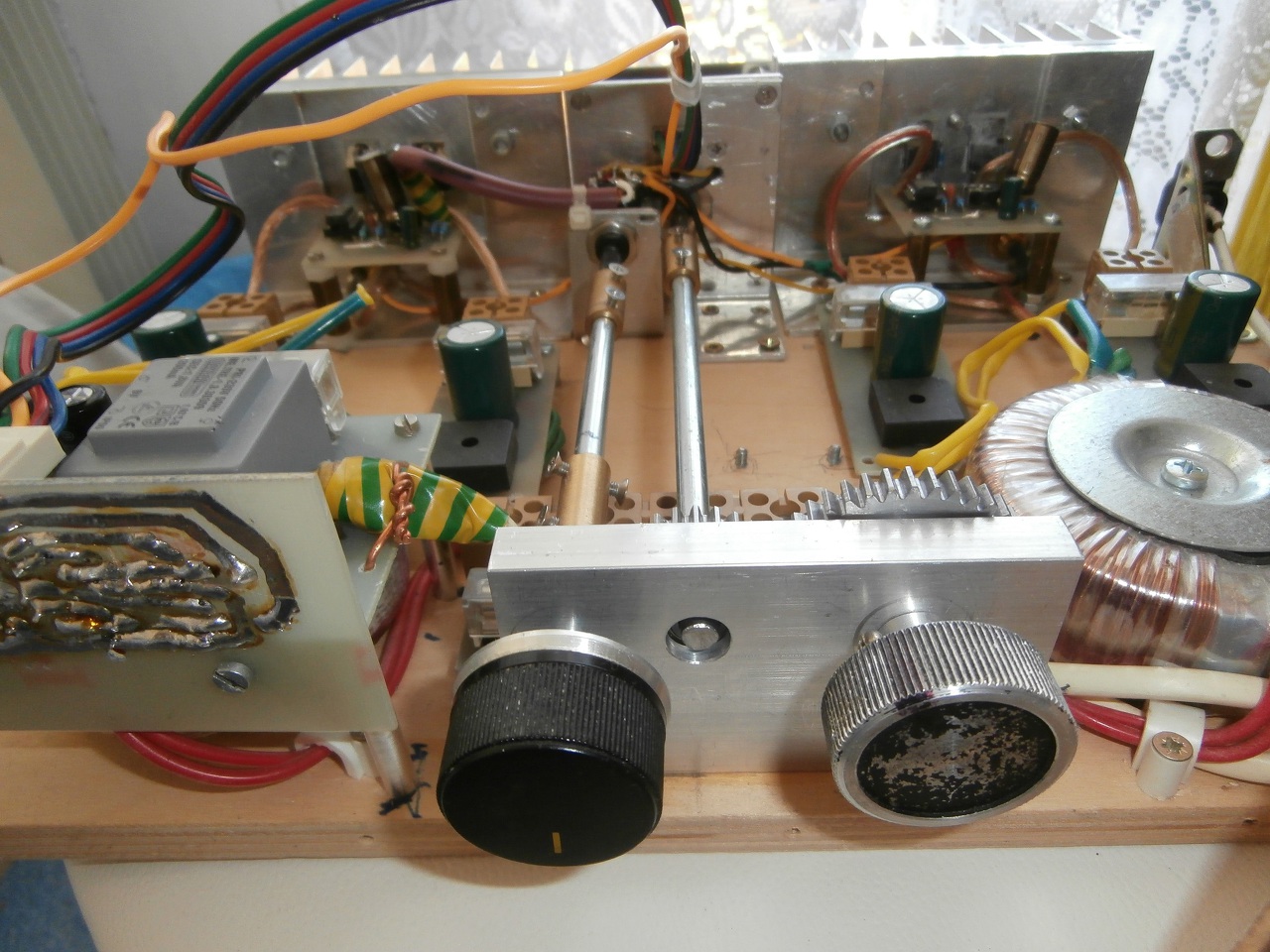

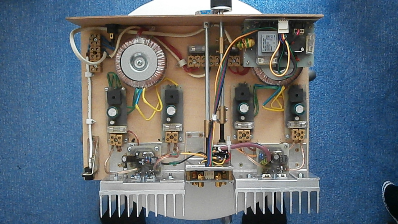

(#) mek-elek hozzászólása Márc 25, 2017 /
Kedves Tomy, meg Érdeklődők,
végre alkalmam nyílt a vf3 folytatására, gépidőt kaptam kedves barátomtól és mutatható lett a felújítás folytatása.
Sajnos a doboz szélességét növelnem kell, mert a védelem egyik tápja nem fér bele a jelenlegi dobozba.
Mint említetem a monoblokk miatt, külön védelem kell a testelés miatt.
A dobozillúzió miatt öntapadó tapétával eltakartam a múltat, úgy hogy kisem szereltem semmit, csak láttatni próbáltam a kezelőszervi tengelyek eltolásának eredményét.
Ennek költsége: fogaskerekek 2db 5000,-HUF Conrad
6262 golyóscsapágy 2db+alutömb 1000,-HUF
anyagköltség: 6000,-HUF
