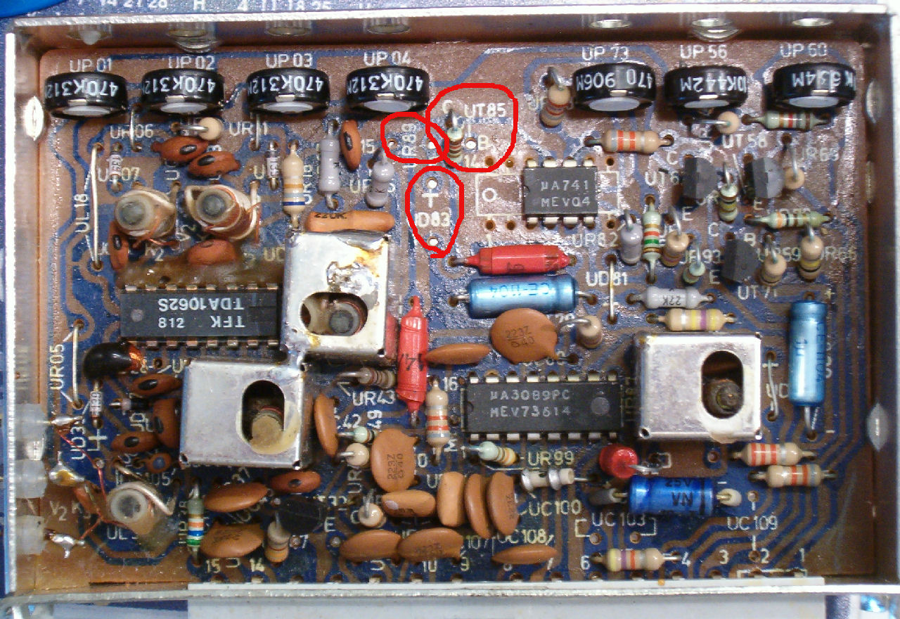

(#) szilva válasza laci6662 hozzászólására (») Aug 29, 2009 /
A 3089 nem okoz elhangolódást, szerintem nem is a 1062 okozza. Sajnos konstrukciós hiba lehet, mert amit én láttam ilyen tunert, az mind csinálta. Ráadásul én ilyen tunermodult úgy is használtam, hogy nem az eredeti rádióban, hanem saját építésű készülékben, ahol biztosan jó és stabil hangolófeszt kapott, ennek ellenére mászkált.
Szerintem inkább valamelyik alkatrész melegedése okozhatja, a modulon belül. Lehet, hogy a varikap, de az is lehet, hogy valamelyik kerámiakondi a ludas, ennek kiderítéséhez komolyabb műszerezettség kellene. A kerámiakondikat (ha az okozza a gondot) egyébként ki lehet cserélni mai, sokkal kevésbé hőmérsékletfüggő darabokra is. SMD-ben biztosan kapni megfelelőt, legfeljebb a panel hátáról kell felforrasztani őket.
(#) bekeipeter hozzászólása Aug 29, 2009 /
Két fajta elhangolódással találkoztam eddig, az egyik fajtát az AFC áramkör konstrukciós hibája okozza, a másik verziónál pedig a TDA1062 oszcillátor köre okozza. Az első hibát lehet orvosolni, a másodikra még nem találtam megoldást.
(#) Bonanza02 válasza szilva hozzászólására (») Aug 29, 2009 /
"ennek kiderítéséhez komolyabb műszerezettség kellene"
Nem gond, sőt fagyasztó spray is van.
Úgy tűnik,hogy már sikerült is megtalálni a hibát,de nem akarom elkiabálni. A fagyasztó spray ebben is profi.
Már fél órája nem hajlandó elhangolódni..
(#) Bonanza02 válasza Bonanza02 hozzászólására (») Aug 29, 2009 /
Igen, a hibát már írta valaki. A 470 Ohmos trimmer poti.
Nálam ez okozta a gondot.
(#) laci6662 válasza Bonanza02 hozzászólására (») Aug 30, 2009 /
Az AFC nem volt bekapcsolva, direkt, hogy lássam elmászik-e, lassan de elmászik az adóról...
Talán ahhoz képest mielőtt hozzákezdtem a javításnak, kicsit lassabban, kisebb mértékben hangolódik el.
Majd megnézem az AFC meddig bírja most tartani, mielőtt hozzányúltam volna olyan kb. 20-30percig tartotta, de aztán egyszercsak hirtelen elhangolódott...
Valaki nem tud közületek véletlenül a modul tekercseihez való pici ferritmagot valahol?
Mert van egy másik modulom amibe sikerült eltörnöm az egyik magot sajnos .
(#) Bonanza02 válasza laci6662 hozzászólására (») Aug 30, 2009 /
Színjelölések vannak. Piros és kék, Ha tv tunerből kiveszed a ferrit magot,akor arra figyelj. Úgy emlékszem hogy kéknek kell lennie.Az 100MHz-es ferrit (bár ez csak kopott emlék).
Ne add fel. Ne matass annyira bele a tunerbe. Az a 470Ohm-os poti és a többi elem a 741 körül lehet szerintem a bibi.
Leírom,hogy én miket mértem a hangoló potis szerelvényen, hasonlítsd össze és figyeld hogy elhangolódásnál változik-e. Ha nem változik,akkor mégiscsak az AFC áramkör lesz a ludas és nem a hangolófesz mászik el.
Beállítva: 98,8MHz (Petőfi)
alap: utánahangolás után: 100,4 (Sláger)
zöld 9,75V * 9,72 * 10,11
piros 11,07 * 11,08 * 11,09
sárga 9,74 * 9,72, * 10,11
fekete 6,19 * 6,19 * 6,19
barna 5,53 * 5,54 * 5,54
fehér 5,51 * 5,52 * 5,53
Tehát a kiemeltet figyeld és szerintem úgy vizsgáld,hogy megméred amikor az adón van, leírod a mérési eredményeket, majd amikor elhangolódik (de ne keresd meg az adót ekkor),akkor is megméred a pontokat.
Ha nem mászott el a sárga vezetéken a fesz,akkor a hangolófesz jó, csak az AFC áramköri rész behülyült.
De nézzük meg mit mérsz, én is kíváncsi vagyok.
Hál' at Istennek az enyém jó lett. Mértegettem mindent, mindent stabilnak mértem, de amikor elkezdtem fagyasztani az alkatrészeket finoman,akkor mindig a 470Ohm-os trimernél bolondult meg. Most a csere után ok.
Valami olyan trimmert kellene betenni helyette,ami ezerszer jobb. Pl. helipot-trimmert, ha találsz otthon.
Van is itthon pont egy hibás TV tunerem, megnézem milyet találok akkor benne, hátha azt a másik modult is sikerül feléleszteni...
Ha lesz egy kis időm megpróbálok méregetni, bár nálam kicsit másabbak lesznek az adatok, mert én itt csak a Tokaji vagy a Komádi-i max. a Kékesi adókat tudom fogni... (98,8-on nekem nincs semmi, mondjuk 100,6-on van egy helyi adó ez már elég közel van a 100,4-hez)
Abból gondolom, hogy nem az AFC a ludas, pontosabban nem csak az AFC, hogy teljesen AFC nélkül is lehet látni, a hangolásjelzőjéből a rádiónak szépen, hogy elmászott az adóról, a hangolófeszt mérve a modul 14-es kivezetésén is, látszott, hogy csökkent a bekapcsoláskor mérthez képest egy 5-10perc üzem után.
A másik dolog amit furcsállok, hogy az UD83 UT85 alkatrészeket nem minden modulba építették be gyárilag, nekem pl. a 2 modulból egyikben sincs, egy ellenállattal van átkötve az UT85, lehet, hogy emiatt is csökkent ezeknek a frekvenciastabilitása?
Meg kellene próbálni beültetni ezt a részt?
(a mellékelt képen bejelöltem, hogy mire gondolok)
Üdv: Laci

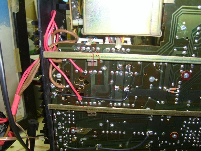

(#) Dzsabba hozzászólása Szept 29, 2009 /
Megvannak a képek de mire le értem már egy kicsit át lett alakítva. Az első képen megpróbáltam berajzolni hogy hova is volt kötve az a két piros kábel csak egy kicsit halvány lett a rajz.Szóval egymás mellé voltak forrasztva és nem csak egy fekete áthidaló volt hanem három és így szólaltatta meg a két hangfalat. Most eltávolítottunk két gyári fekete áthidaló kábelt és most elméletileg "stereo is meg jó is" csak nem tudom hogy ez hosszútávon is működni fog?
(#) Imi65 válasza Dzsabba hozzászólására (») Szept 29, 2009 /
Most az első képen a piros vezetékek a modul kimeneti pontjára (12-13) vannak kötve. Ha a piros a hangfal meleg pontja, akkor ez így jó. A VT cuccok 8 Ohm -ra vannak méretezve.
(#) Dzsabba válasza Imi65 hozzászólására (») Szept 29, 2009 /
