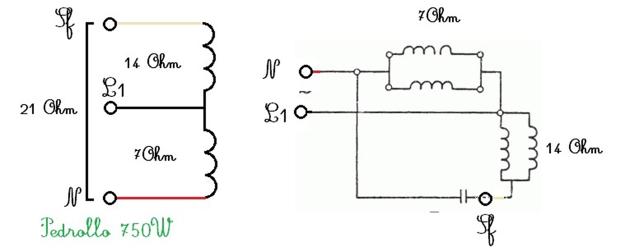

Egyfázisú villanymotornál található három kivezetés között mérhető 7Ohm 14Ohm tekercsellenállások közül, a főfázistekercs a kisebb ellenállású?
Közben megoldódott.

(#) dante007 hozzászólása Jún 9, 2016 /
Sziasztok! A következőben szeretnék segítséget kérni tőletek, van egy villanymotorom a következő adattáblával. Ha jól értelmezem a rajzát, akkor a fekete és piros(vagy kék vagy fehér) vezetéket rákötöm a hálózatra, akkor annak működnie kellene nem? Na mármost nálam nem működik, csak ha a piros, és a kékekt kötöm össze, de ebben az esetben nagyon melegedik a motor, tudnátok valamit javasolni, hogy mi lehet a gond?
(#) zolika60 válasza dante007 hozzászólására (») Jún 9, 2016 /
A kondenzátor jó?
(#) dante007 válasza zolika60 hozzászólására (») Jún 9, 2016 /
A kondi jó kell legyen mert látszik hogy rásegít indításnál.
Vajon eleget-e? Egyébként nem csak induláskor, kell az neki üzem közben is. Ha az jó, akkor ez a ventilátor motor menetzárlatos.
A kondira 1.2µF van írva, viszont én most 46µF-ot mértem rajta, ez lehet baj? amúgy azt, hogy menetzárlatos azt honnan tudom kideríteni? Illetve nem lehet, hogy van egy hőbiztosíték benne és az ment tönkre? jó lenne, ha valahogy működésre tudnám bírni ezt a sz..t, nem akarom ezt is elfüstölni , illetve még egy kérdés a forgás irányát meg tudom változtatni?
Köszönöm az eddigi és a további segítséget előre is
A hozzászólás módosítva: Jún 9, 2016
(#) zsoltee0001 válasza dante007 hozzászólására (») Jún 9, 2016 /
Meg kéne nézni, hogy a fekete és a valamelyik kábel között (bármelyik) mérhető-e ellenállás, ha nem akkor szerintem a hőbiztosíték kapott egy tockost, ha a piros és a kéket járatod akkor még nagyobb tockost fog kapni.
A kondi meg nem valószínű, hogy rossz, inkább a műszered.
Az ilyen képfeltöltéstől meg lebeszélnélek, hogy vagy 15000 X 3500 vagy ikonméretű, most akkor nekünk le kéne menteni majd egy rajzolóprogrammal átméretezni, hogy egy földi halandó monitoron is meg lehessen nézni
