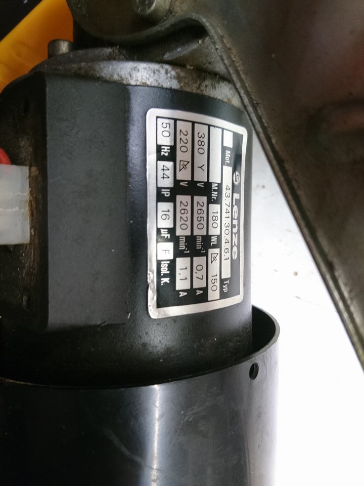

Akadt egy kis problémám egy villanymotorral kapcsolatban. Bekötési infót szeretnék valakitől, hátha tudja, mert sajnos én még ilyen kialakítással nem találkoztam. Mellékelek képeket, hogy milyen motor és a kivezetések közti mért ellenállás értékeket is. Köszönöm előre is aki tud segíteni! Jelenleg 1 fázisra van kötve, de nekem 3 Y-ra kellene átkötni.
3 egyforma tekercs van. Jelenleg deltába kötve, egyik tekerccsel párhuzamosan a kondi. Csak ezt kell kimérni. Tekercsvégeket összekötni, másik végükre R-S-T, és máris csillagban van.
Úgy is lesz!
Ezt a 4 db vékony kivezetést nem értem, a maguk 0,7R-jával. Nemsoká bekötöm és meglátjuk. Köszönöm a segítséget!
Lehet, hogy van benne valami Tacho-méter, vagy fékező tekercs.

Bekötöttem ahogy gondoltuk, működik is hibátlanul! Bár a négy vékony kivezetést nem tudom mire való még mindig, de nem is érdekel, mert azt csinálja amit kel, a többi nem számít. Köszönöm a segítséget!
